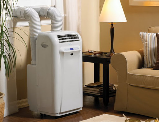

Se è un monotubo rinuncia all'acquisto se puoi e prendi un portatile con doppio tubo, anche se credo non esistano di potenze così piccole.
Ho avuto per anni un de longhi portatile a doppio tubo a casa e funzionava benissimo, una cosa tipo questo:
I 2 tubi sono dedicati per il raffreddamento del compressore, nenache un decimetro cubo viene prelevato dalla stanza ed espulso all'esterno, quindi l'aria trattata sarà sempre e solo quella con evidenti benefici.
Se vogliamo trovare un difetto è che il tubo di mandata del compressore, quello che butta aria all'esterno, è veramente caldo, ma succede anche con i monotubo.
