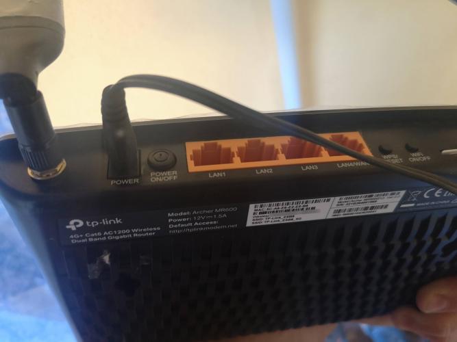

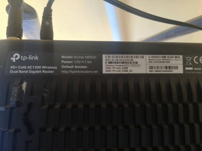

Salve a tutti, ho un router TP-Link Archer MR600 casalingo, che vorrei portare sul camper, a 12v.
Come è scritto sul retro del router, necessita esattamente di 12v, corrente continua, 1,5A.
Secondo voi, va bene che trovo un connettore maschio (per evitare di tagliare l'alimentatore casalingo), controllo la polarità e lo inserisco direttamente sotto 12v proveniente da batteria servizi?
Oppure c'è bisogno di qualcosa che stabilizzi un pò la corrente continua 12v, visto che la batteria oscilla tra 12,2 e 12,7 V?
Grazie per i vostri consigli!

un connettore maschio (per evitare di tagliare l'alimentatore casalingo), controllo la polarità e lo inserisco direttamente sotto 12v proveniente da batteria servizi? Oppure c'è bisogno di qualcosa che stabilizzi un pò la corrente continua 12v, visto che la batteria oscilla tra 12,2 e 12,7 V? Grazie per i vostri consigli!
Basta compri un attacco identico a quello che hai, al limite un piccolo stabilizzatore da 5 amper

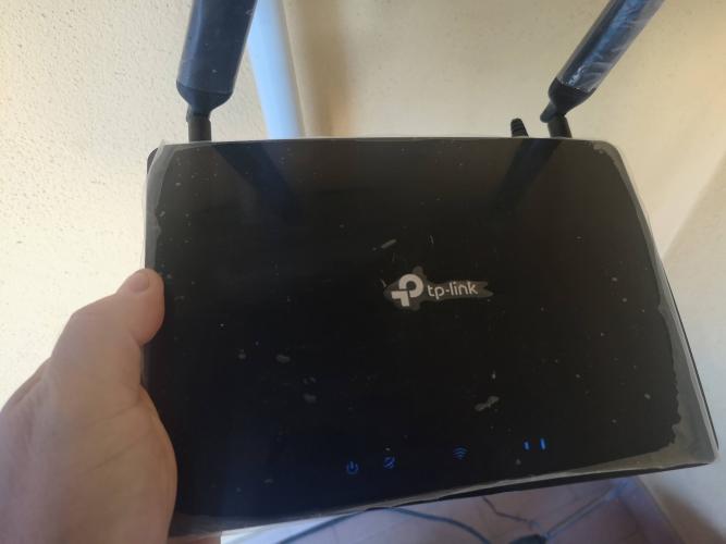

SilverHaze
SilverHaze
04/01/2024 1207
Inserito il 24/09/2024 alle: 09:05:58
Se guardi bene nella prima foto a destra c'è uno slot con infilata una Sim.
E sulla targhetta c'è scritto 4g

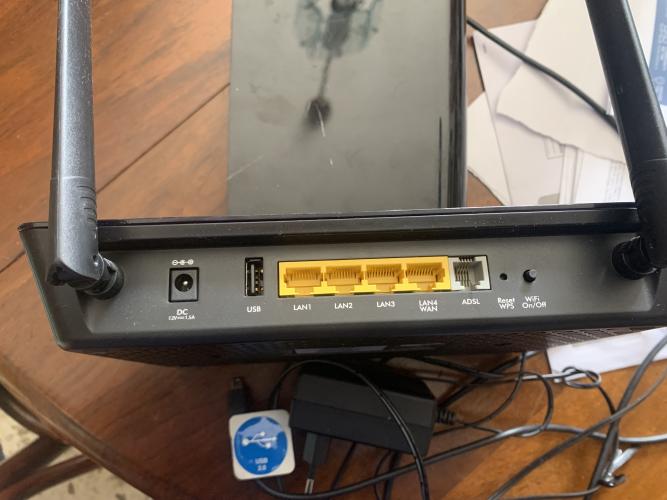

IMG_3108.jpegGrazie. Non mi ero accorto dello slot per la sim..
Io ho un NetGear, ma senza l’alloggio per la sim.
Se acquistassi una “chiavetta” usb” porta sim, potrebbe avere senso il suo utilizzo in camper?
Di solito uso l’inverter e quindi collegherei il suo alimentatore in un a presa 220V.
Ha senso?

Grazie. Non mi ero accorto dello slot per la sim.. Io ho un NetGear, ma senza l’alloggio per la sim.  Se acquistassi una “chiavetta” usb” porta sim, potrebbe avere senso il suo utilizzo in camper? Di solito uso l’inverter e quindi collegherei il suo alimentatore in un a presa 220V. Ha senso? Grazie
Bisognerebbe conoscere le caratteristiche di quel router.
In particolare quella presa USB che si vede in foto, occorre vedere sul manuale se è in grado di gestire una chiavetta USB con sim.
Senza il manuale io farei un bel RESET di fabbrica, poi entrerei nella sua Webpage con un PC e da li vedi cosa si può fare. Sotto al router dovresti trovare i dati user/password per entrare in webpage dopo il reset.
