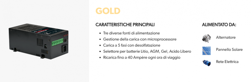

il massimo dell' ALL IN ONE che conosco io è questo, ma necessita sempre e comunque di pannelli FV e batteria.
Esattamente quello che dicevo. Mi daresti perfavore marca e modello così da leggere il datasheet?

Esattamente quello che dicevo. Mi daresti perfavore marca e modello così da leggere il datasheet? grazie
Ovviamente Laikone non poteva che suggerirti un prodotto NDS, le caratteristiche tecniche ed i ralativi manuali li trovi
Qui_a_questo_link
Detto da una persona poco seria come me, questi prodotti non sono adeguati in un camper, il rischio di rimanere completamente al buio per un guasto ad un solo componente è altissimo.
Dici di avere un Van, per quanto piccolo sia, lo spazio per passare 3 cavi, (2 positivi ed un tripolare) (il problema delle masse non si pone in quanto vanno al più vicino punto sul telaio) lo trovi facilmente.
Un buon dc-dc, che ti dà anche la possibilità di regolarne tutti i parametri, è grande poco più di un pacchetto di sigarette e lo puoi mettere sotto il sedile dove immagino tu abbia la BS, stesso discorso per un regolatore di carica solare da 20A (un'altro pacchetto di sigarette).
Non so quante volte collegherài il van alla 230V quindi, la necessità di montare un caricabatterie ma prendere un banale convertitore con entrata 230V ed uscita pari o simile a quella dei pannelli è collegarlo in ingresso al regolatore solare non è cosa assai difficile.
