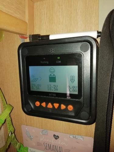

Inserito il 21/08/2019 alle: 10:54:46
7391844A-CC3A-4771-B354-44C0933A23B8.jpeg1660305A-9FE6-42B5-A036-FBC580B67371.jpegB1ED2F8C-681E-4511-AC84-F173874350F2.jpegCiao a tutti,di recente ho istallato 3 pannelli monocristallino da 100w cad 1 e 3 batterie da 100ah cad1 al gel e un regolatore di carica mppt da 30ah tutto collegato in parallelo.Ho fatto 15 gg di ferie in sosta libera senza problemi di energia però ho visto che i pannelli caricano poco qualcuno di voi mi può aiutare? Visto che il regolatore e tutto in inglese non so se le impostazioni sono corrette ,adesso allego una foto del regolatore premetto che sono le 10 del mattino

Non sono bravissimo sui pannelli solari, ma se le batterie sono quasi cariche richiederanno poca corrente, dovresti accendere luci ecc e vedere se aumenta la corrente erogata dai pannelli

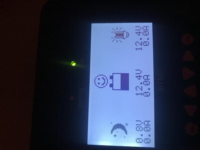

Sono le 22:00 della sera adesso è così come tutte le sere ,ho la tv accesa e una luce CC730B1A-8152-4B89-9346-80FC76FC79EA.jpeg
anasta
anasta
21/11/2006 2467
Inserito il 21/08/2019 alle: 22:03:18
In risposta al messaggio di Domenico83 del 21/08/2019 alle 21:35:24
Secondo me 3 batterie da 100 ah che sotto carica assorbono 2,5 ampere sono praticamente cariche o quasi.
Se la sera scendono a 12,4 bisogna capire quanto hai consumato.
Dovresti collegare, a vacanze terminate ovvio, un carico noto, ad esempio 10 ampere e vedere quanto tempo ci mettono per arrivare a 13 volt. Quel valore, 10 A per tot ore, sarebbero gli Ah che il tuo pacco può fornire.
Se vuoi fare un controllo adesso, dovresti far caricare almeno in parte durante il giorno le batterie, scollegarle tra loro e dopo una mezz'ora misurarle una per una, per vedere se danno valori troppo diversi, magari una è andata e tira giù anche le altre.
In caso devi sostituire batterie forse anzichè 3 gel metterei 1 litio, migliorando il cablaggio. Meno ingombro e molto meno peso.

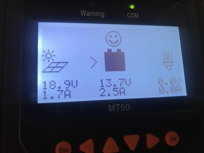

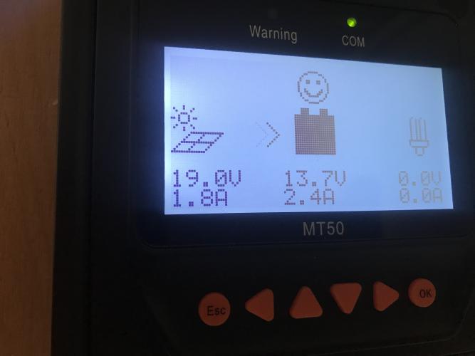

Ciao, come ho scritto varie volte, per vedere realmente quanto producono i pannelli non si può fare affidamento sulla carica delle batterie in quanto non sappiamo quanto le batterie assorbono in quel momento. L unico modo é accendere un carico noto nelle orepiu assolate.
Accendi un carico da 300 watt alle 13.00 e quello sarà il massimo prodotto dal tuo sistema.
Ieri col pannello da 300 watt, il trivalente con inverter(120watt), un ventilatore da 50 watt e la TV (30 watt) e batterie quasi cariche questo é quello che producevoIMG_20190821_150510.jpgIMG_20190821_150112.jpgho 2 batterie (agm100ah e pb 90 ah) e  a tarda notte difficilmente mi scendono sotto 12.6 con varie ore di TV.
Le tue 3 da 100ah vedo che sono a 12.4v sotto carico, quindi o sono al 60/70% di carica, oppure c'è caduta di tensione dovuta all impianto.
Nel primo caso, il giorno dopo durante la carica dovrebbero assorbire ben più di 2.4A...diciamo che dovresti leggere almeno 10A nella fase di assorbimento per un paio di ore.
Nel secondo caso (caduta di tensione) dovresti misurare la tensione con tutto spento rima di andare a dormire.
Poi nelle foto vedo 2.4A a 13.7 v... Quella tensione(se non avevi carichi accesi) ci dice che il regolatore è già in fase mantenimento e ha terminato la fase di assorbimento. Nella fase di mantenimento é normale vedere pochi amper... Io sul mio ne vedo anche 0,6A....

Riassumendo fai queste 2 prove :
1)leggi la tensione prima di dormire, 10 minuti dopo che hai spento tutto(compresa la centralina del camper). Così saprai la carica reale delle batterie, e si potrà dedurre più o meno quanto "chiederanno" ai pannelli il giorno dopo.
2)alle 13:00 sotto un bel sole, accendi un carico noto (o più carichi), possibilmente il più possibile vicino a 300Watt. E vedi quanti amper o watt producono i pannelli in quel momento.
Con questi 2 dati sapremo se il fotovoltaico ha qualche problema oppure nosmiley​​​​​​.
Ps: se vuoi dopo ti posso aiutare a regolare il regolatore nelle impostazioni, visto che c'è l ho uguale wink. Dovrebbe essere impostato per le batterie gel... Ha 4 possibilità :flooded, gel, sealed, e manuale(in cui regoli tu ogni singolo parametro) . Con differenti tensioni per ogni tipo... Per le gel prevede 2 ore di assorbimento a 14.2v e mantenimento a 13.8v e non prevede l equalizzazione. Equalizzazione invece prevista per gli altri tipi di batteria.

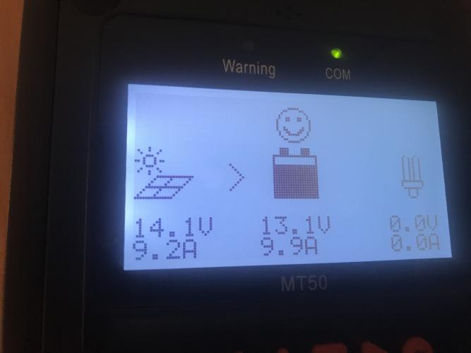

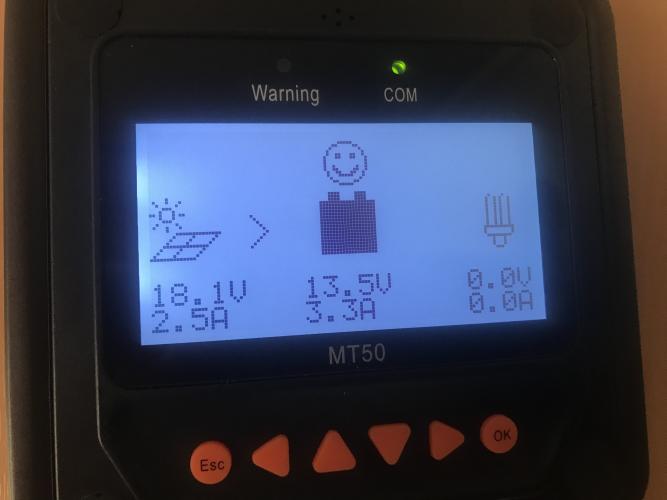

Ciao hunter ho fatto questa prova ,acceso tutto quello che avevo per 15 min e dopo ho spento tutto e dopo 10 min mi da questo valore ti allego le 2 foto prima e dopo tutto questo alle ore 14 ,poi ho provato le batterie col tester a motore spento e da 13,5/13,6 e a motore acceso 13,8/13,9 AB4AECA8-9D6D-4533-94B9-84FFCEE20F02.jpeg14C35B2F-7570-4354-BCFB-71447D81FF93.jpeg
15/06/2018 11024
Inserito il 25/08/2019 alle: 03:43:29
In risposta al messaggio di Domenico83 del 24/08/2019 alle 19:05:22
Ciao, da questa prova (ammettendo che fossi sotto il sole pieno) si dovrebbe dedurre la capacità produttiva massima dei tuoi pannelli... Ovvero circa 130 watt perché 9.9A x 13.1 v=130 watt più o meno.
In realtà ci manca il dato di quanti watt nominali totali ammontava "tutto quello che hai acceso"...
Si deduce però lo stesso che i pannelli non potevano fare di più, dal fatto che 9.9A tenevano la tensione a 13.1v invece che a 13. 8v previsti... Vuol dire che non c era abbastanza potenza per mantenere la tensione a 13.8v.
​​​​​​Se il mio ragionamento è giusto (sul mio impianto solitamente lo é..), non capisco perché 300 watt di pannelli ad agosto all orario di massima insolazione, producono "solo" 130 watt... Mi aspetterei un potenziale di almeno 200 watt... Anche 250 in realtà...
Nella seconda foto si vede 3.3A a 13.5 v... Anche qui non si capisce perché non riesce a mantenere 13.8v almeno... E in questo caso sicuramente i pannelli hanno potenza sufficiente o anche in eccesso, rispetto alla necessità delle batterie, visto che da 9.9 sono passati a 3.3A.
Mi verrebbe da pensare a caduta di tensione dovuta all impianto, a questo punto.
Magari qualcuno davvero esperto di elettrotecnica ne capisce qualcosa di più...
Di certo, avendo lo stesso regolatore, la stessa potenza di pannelli, penso che il sistema non stia lavorando del tutto correttamente...
La tensione con motore acceso mi pare in linea se al minimo.. Io aumentando la sezione del cavo tra bm e bs sono arrivato a 14.2/14.4v..prima stava sotto i 13.6v...
2 domande:
hai installato sul regolatore il sensore di temperatura che compensa la tensione(perché questo abbassa di qualche decimo le tensioni di lavoro con batterie calde e le alza con batterie fredde... Circa 18 millivolt per grado)
Nela seconda foto le batterie pensi che fossero cariche al 100%?

Ciao, da questa prova (ammettendo che fossi sotto il sole pieno) si dovrebbe dedurre la capacità produttiva massima dei tuoi pannelli... Ovvero circa 130 watt perché 9.9A x 13.1 v=130 watt più o meno.  In realtà ci manca
il dato di quanti watt nominali totali ammontava tutto quello che hai acceso...  Si deduce però lo stesso che i pannelli non potevano fare di più, dal fatto che 9.9A tenevano la tensione a 13.1v invece che a 13. 8v previsti... Vuol dire che non c era abbastanza potenza per mantenere la tensione a 13.8v. ​​​​​​Se il mio ragionamento è giusto (sul mio impianto solitamente lo é..), non capisco perché 300 watt di pannelli ad agosto all orario di massima insolazione, producono solo 130 watt... Mi aspetterei un potenziale di almeno 200 watt... Anche 250 in realtà...  Nella seconda foto si vede 3.3A a 13.5 v... Anche qui non si capisce perché non riesce a mantenere 13.8v almeno... E in questo caso sicuramente i pannelli hanno potenza sufficiente o anche in eccesso, rispetto alla necessità delle batterie, visto che da 9.9 sono passati a 3.3A. Mi verrebbe da pensare a caduta di tensione dovuta all impianto, a questo punto.  Magari qualcuno davvero esperto di elettrotecnica ne capisce qualcosa di più...  Di certo, avendo lo stesso regolatore, la stessa potenza di pannelli, penso che il sistema non stia lavorando del tutto correttamente...  La tensione con motore acceso mi pare in linea se al minimo.. Io aumentando la sezione del cavo tra bm e bs sono arrivato a 14.2/14.4v..prima stava sotto i 13.6v... 2 domande: hai installato sul regolatore il sensore di temperatura che compensa la tensione(perché questo abbassa di qualche decimo le tensioni di lavoro con batterie calde e le alza con batterie fredde... Circa 18 millivolt per grado)  Nela seconda foto le batterie pensi che fossero cariche al 100%?
Il sensore di temperatura c’è ,invece per le batterie forse ,il giorno prima ho fatto 7 ore di viaggio però visto che ho sotto al sedile guida un carica batteria da 200 w che di sicuro è da cambiare perché secondo me per caricare 3 batt ci vuole ben altro. Nell’impianto ho un cavo da 6 forse sarebbe meglio dal regolatore alle batterie mettere 1 da 10 ... io pensavo di istallare un NDS PLUS

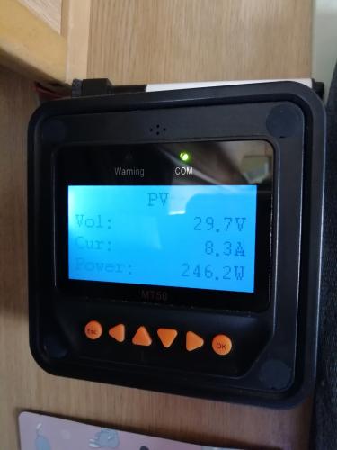

Se i tuoi pannelli fanno davvero 130watt al massimo in estate, c'è qualcosa da sistemare, prima di pensare a caricabatterie o altro... SE..
Riguardo al numero di batterie, in realtà non conta per la capacità di carica del caricabatterie o alternatore... Conta quanto le scarichi... Voglio dire se tu consumi 70ah,che li abbia prelevati da 1 batteria o da 3...sempre 70ah vanno reintegrati...
Ripeto, secondo la mia opinione, se hai investito su un fv da 300 watt, almeno da marzo a ottobre dovresti poterti dimenticare TOTALMENTE di Cb 220 e alternatore, nuvole comprese...
Io ho un pannello civile molto economico da 300 (pagato 160 euro), tu 3 pannelli da 100 da camper, ma penso che le 2 soluzioni dovrebbero equivalersi in prestazioni... Io adesso tiro fuori 240 watt nelle ore più calde... I primi di luglio anche 300 watt pieni. Tu dovresti produrre circa lo stesso... Il che sono 1300 wh al giorno che bastano a caricare 2 batterie da 100ah quasi a zero senza bisogno di alternatore...
