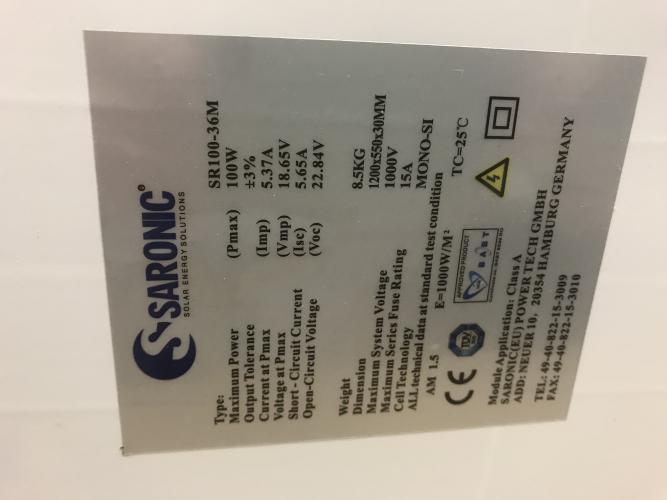

81928646-EA67-4519-8C2B-84BD0E8BDCD6.jpegquesti sono i pannelli
Si.. In effetti sono pannello da camper a 18/20 volt...
La differenza è che con pannelli di questo tipo, supponendo una produzione di 200 watt, nei cavo da pannello a regolatore passerebbero 10A...
Invece con pannelli civili a 24/30 v la stessa produzione di 200 watt fa passare nei cavi pannello/regolatore "solo" 6.6A...
Con pannelli civili si può usare un cablaggio più sottile quindi...
Io credo che sarebbe bene usare 10mmq anche da pannello a regolatore...
Ma la priorità in effetti è dal regolatore in poi...
