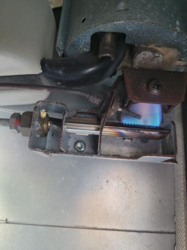

Ciao a tutti, oggi ho smontato la mascherina per pulire il bruciatore del frigo (cosa che non mai fatto avendo preso il camper usato) e guardando la fiamma mi sembra sia leggermente spostata sulla sinistra rispetto al camino (vedi foto). Premesso che il frigo funziona bene in ogni situazione, secondo voi è normale o si può "centrare" meglio mollando la vite che forse è avvitata in un'asola? Quella punta che si vede è la termocoppia o il piezo? Grazie in anticipo.

Il cilindro camino interno è decentrato quindi anche il bruciatore è decentrato rispetto al cilindro estero , direi che è tutto regolare , anche la combustione della fiamma per come  la vedo va bene , direi di non fare nulla
