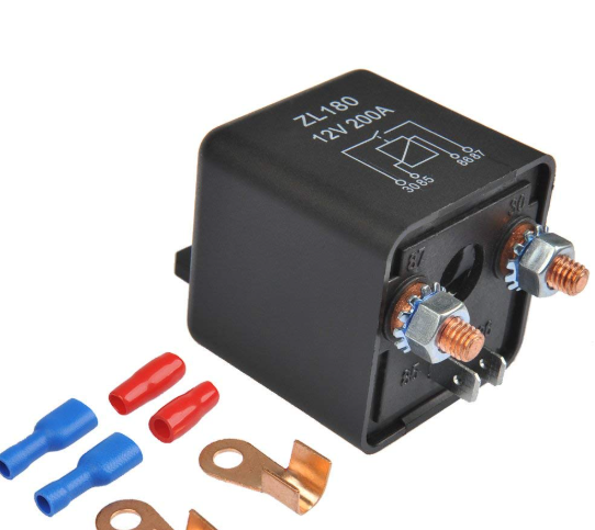

Su un noto sito e-commerce mi ero messo nel carrello un Relè di carica divisa  / isolatore doppia batteria che dovrebbe assolvere al compito. Il prezzo è sui 30€, ma le recensioni sono molto buone. Propenderei per acquistare quello, ma se avete da consigliarmi un parallelatore che sapete essere valido, andrò su quello

Questo si può fare semplicemente a mezzo di un buon relė di potenza, in questo caso potresti valutare un Victron Cyrix CT da 120A il quale, oltre a ricaricare la batteria servizi mentre viaggi, integra anche la funzione di mantenere la batteria motore mentre sei in sosta.

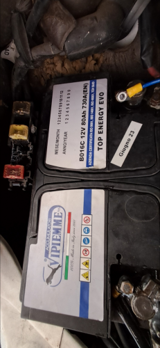

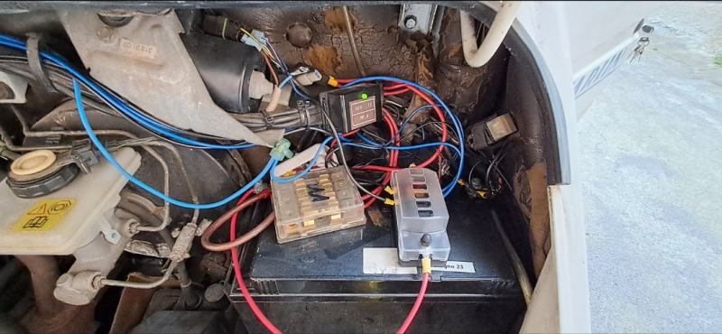

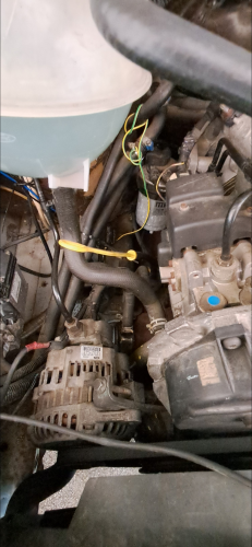

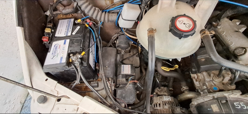

Buongiorno ragazzi,
Ieri ho scattato qualche foto del vano motore:
Rispondo a tutte le domande che mi sono state poste:
  • Ho guardato un po' ovunque e purtroppo non ho visto la presenza di ulteriori relais o di DC-DC. Come minimo ce l'ho davanti agli occhi ma non lo vedo
  • Ho seguito anche il consiglio di Paolo, l'ho cercata bene tra la batteria motore e e nei dintorni del filtro gasolio, ma nullasad
  • A motore spento, se provo ad accendere il trivalente a 12V la spia rossa non si accende. Se lo aziono con il mezzo in movimento, invece, si accende (anche se sinceramente non mi era sembrato avesse variato la temperartura un granchè dopo 2 ore di viaggio)
Come potete vedere dalle foto, a parte il casino di cablaggi, sopra la batteria ausiliaria ho il fantomatico MCR - PR4 (oltretutto attivato)
E purtroppo sulla batteria ausiliaria non vi è scritto alcun dato inerente alla tipologia o Ah
Grazie a tutti
Nicolò
