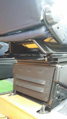

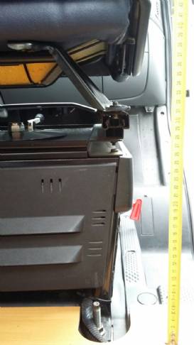

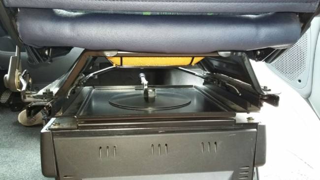

Ecco qua qualche foto che mi hanno mandato da Genova, ho il sospetto che i sedili siano extra serie e non quelli originali di mamma Fiat.

La piastra sembra proprio quella della Ges e che dovrebbe essere alta 27 mm. Non mi torna il profilo tra piastra e guida sedile....
yes centrato il problema

Le foto sono giuste, quelle di mamma Fiat, anche nel mio ho rilevato il problema, diverso per l'altezza di mia moglie (165 cm.) ma comunque si lamenta per le gambe che non toccano terra e si affaticano.
Interessante la piastra Reimo, ma non vedo le misure, tenuto conto che devono starci le batterie lì sotto...

Guardando le foto vedo che c'è un pò di margine tra la piastra del sedile e la staffa sotto, con un bel lavoro di taglio-piega-salda-dipingi si potrebbe ridurre a 0, ma solo se si può staccare dalla seduta del sedile.
A memoria avevo già verificato e temo che devi prima smontare l'imbottitura per poi lavorare sul metallo.
La vedo duretta, sempre per rispettare la dotazione del mezzo, se poi vuole cambiare i sedili il problema non si pone.
