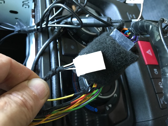

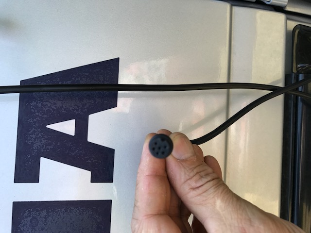

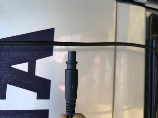

Sono proprietario di un van TWIN 600SPT su meccanica Fiat Ducato 2014 sul quale vorrei installare una retrocamera di quelle  che fanno corpo unico con lo stop centrale (come quelle che vengono installate di serie sui nuovi Ducato).@
Nello stop centrale posteriore è predisposto il cablaggio elettrico e si tratta di un cavo schermato per il segnale video già cablato con connettore femmina esapolare e di 3 fili (bianco-rosso e nero) pre-cablati ad un connettore multipolare (che presumo siano quelli portano l'alimentazione alla retro-camera all'inserimento della retro-marcia).@
Chiedo:@
1) è esatta mia interpretazione per quanto riguarda le connessioni sopra citate? @
2) vorrei sapere dove questi cavi di predisposizione posso ritrovarli in cabina di guida per poterli utilizzare per la connessione all'autoradio 2-din che deve ricevere il segnale video.@
Nel vano cavi dietro l'autoradio in questo momento risulta inutilizzato e non connesso un solo connettore cui giungono non schermati 3 cavi (2 bianchi e uno verde) mentre dall'autoradio esce un connettore femmina giallo di quelli normalmente in uso per i collegamenti jack video, ovviamente inutilizzato.@
Ho interpellato Adria ma non ho mai ricevuto risposta alla mia mail, mentre il servizio assistenza Fiat Camper mi ha fatto parlare con un'officina autorizzata, la quale mi ha detto che queste predisposizioni non sono per installazione after-market e che devo far installare la retrocamera in un centro Fiat (???).
Qualcuno può aiutarmi? Posso usare questa predisposizione o, assurdamente, devo fare un nuovo cablaggio? Adria, tra l'altro, evidenzia questa predisposizione sui suoi cataloghi.

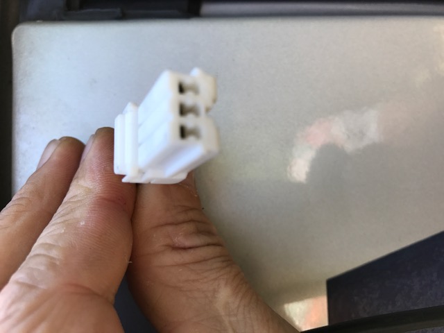

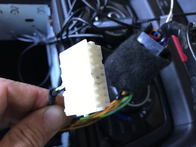

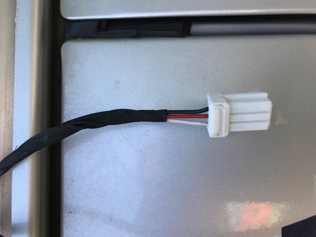

Fosse semplice...!!! Come vedi dalle foto che ho allegato, a parte il cavo nero con connettore esapolare (chissà poi dove va a finire… e che non è neanche piccolo!) , dove c'è lo stop posteriore ci sono anche i tre fili attaccati al connettore tripolare e che sono Nero, Rosso e Bianco.
In plancia, tutti i connettori multipolari con i loro svariati e multicolorati fili, sono già connessi all’autoradio e solo uno è disconnesso (quello che ho fotografato) al quale sono attaccati 3 fili: uno Bianco, uno Bianco/Verde e uno nero.
Quindi tra plancia e retro potrebbe esserci corrispondenza con due fili (Bianco e Nero) ma non tra Rosso e Bianco/Verde (a meno chè non cambi coloro strada facendo!)
Faccio tesoro dei tuoi consigli per il discorso dell’alimentazione sotto schiave con interruttore, ma sono ancora fermo per quanto riguarda le connessioni tra retrocamera e autoradio.

Purtroppo il mio, essendo un van, ha una disposizione ovviamente diversa. I cavi li ho trovati subito nel retro del fanale centrale di stop, poi spariscono subito nell'intercapedine tra soffitto del furgone e rivestimento isolante.@

Ti chiedo però una cosa: questo cavetto nero con connettore esapolare femmina è solo per il segnale video o anche per l'alimentazione? Hai idea di come posso fare una ricerca in internet, con che nome, per acquistare l'adattatore per connetterlo (se lo trovo!!) allo spinotto giallo RCA dell'autoradio?@
