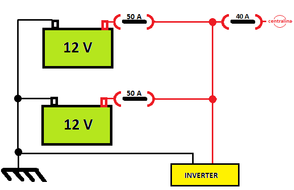

Ma siamo sicuri che 6 ore e 20 di ricarica di completamento a 14,5 vada bene per una P/A?
Perché allora la centralina prevede solo 20 minuti per quel tipo di batteria?
Qui le istruzioni:
http://www.cbe.it/sites/default...
Marco, non ho capito come intendi che sia meglio collegare le batterie. Puoi farmi uno schema?
Mi pare che tu ritenga che così come lo riporto io non sia il massimo.

Inserito il 05/01/2016 alle: 21:46:58
In risposta al messaggio di nugget del 05/01/2016 alle 21:19:28
Ma siamo sicuri che 6 ore e 20 di ricarica di completamento a 14,5 vada bene per una P/A? Perché allora la centralina prevede solo 20 minuti per quel tipo di batteria? Qui le istruzioni: Marco, non ho capito come intendi che sia meglio collegare le batterie. Puoi farmi uno schema? Mi pare che tu ritenga che così come lo riporto io non sia il massimo.
Mhmhmhmhm...ho il pc avariato , un virus mi ha criptato tutti i file , quindi è zoppo
Segui quel che ho scritto prima , non è difficile , se fai caso allo schema che hai postato , il positivo e il negativo sono entrambi prelevati dalla medesima batteria
..invece è meglio se il positivo lo prelevi da una e il negativo dall'altra
Ovvio che servono sempre due cavi corti per collegare i negativi e i positivi tra loro ...a croce

Ti rispondo io al posto di Marco, ho avuto modo di parlarne con lui e so quello che intende dirti, e che è tecnicamente corretto.
Ovviamente, le due batterie vanno collegate (+) con (+) e (-) con (-), questo il parallelo tra loro.
Gli utilizzatori, quindi in primis ciò che le due BS dovranno alimentare, per un corretto bilanciamento energetico delle stesse batterie, devono ricevere ALLO STESSO MODO (dalle due) la corrente necessaria.
Ecco quindi il collegamento, per esempio di un inverter, ai poli di entrambe le batterie, dove si attingerà un positivo ed un negativo.
Pur restando tecnicamente corretto, quando i prelievi sono "umani", non è quasi rilevabile il "vantaggio"... comunque le batterie sono in parallelo e la loro tensione si livella.

Inserito il 05/01/2016 alle: 22:09:27
Così?
Ma è davvero rilevante?

Inserito il 05/01/2016 alle: 22:45:50
In risposta al messaggio di nugget del 05/01/2016 alle 22:09:27
Così? Ma è davvero rilevante?
// Ma è davvero rilevante? //
In questo modo ottimizzi le resistenze e la ricarica
Se hai assorbimenti minimi ha scarsa rilevanza , diverso se hai assorbimenti importanti , siccome non costa nulla è più corretto questo secondo collegamentoyes

Inserito il 05/01/2016 alle: 22:51:14
Questo schema (di Marco-Emme48) evidenzia quanto ti ho descritto, dove l'inverter viene alimentato da entrambe le batterie.
Ripeto, in caso di prelievi "umani", un impianto così realizzato è un giusto "di più".

Inserito il 05/01/2016 alle: 23:03:36
Per completezza e per poterti fare un'idea:
io ho due batterie da 100Ah in parallelo diretto ed un inverter da 1500W.
Non avendo assolutamente spazio per poter realizzare il "parallelo ideale", poiché i due unipolari da 25mmq avevano occupato tutta la luce rimanente... ho dovuto collegare l'inverter alla "seconda" batteria, cavi da 35mmq.
Applicato un carico, con assorbimento di circa 85A, lo scompenso tra le due batterie non superava gli 0,2V. Appena l'utilizzatore veniva scollegato gli equilibri tornavano in pochi secondi. Ripeto... 85A.
Volendo, per scrupolo e zelo, dopo un tot. di tempo potrei invertire le due batterie, in modo da far diventare "secondaria" quella che è attualmente "primaria".
Buoni chilometri a tutti!
