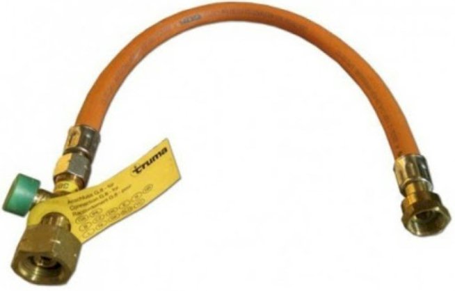

Mario ho messo anche i tubi nuovi in Alta Pressione con valvola. Però non sono rimasto soddisfatto, infatti  camping sport magenta non mi ha mandato dei tubi a scadenza più in la come mi aspettavo, ma con scadenza nell'edichetta per il 2026. Mi aspettavo dche mi arrivassero con scadenza 2029/30...
Comunque gli farò una recensione su questo punto un pò negativa, anche perchè costano un occhio.

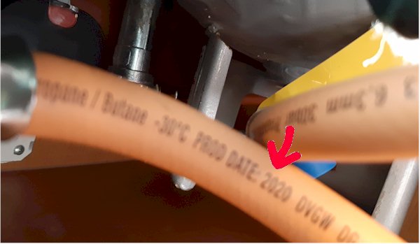

Devo dare ragione a Mario (ecostar). Anche io ho comprato nel 2020 un tubo AP con etichetta gialla e scadenza 2025. Quell'etichetta mi aveva indotto in errore facendomi credere che la scadenza dei tubi in AP fosse di 5 anni invece che 10.
Grazie a Mario siamo andati a vedere la data stampata sul tubo stesso dove viene riportata la data di produzione. Per cui la data stampigliata sull'etichetta gialla non va tenuta in considerazione.
Allego foto
Modificato da Gege01 il 04/03/2021 alle 13:30:11
invece che 10. Grazie a Mario siamo andati a vedere la data stampata sul tubo stesso dove viene riportata la data di produzione. Per cui la data stampigliata sull'etichetta gialla non va tenuta in considerazione. Allego foto
esatto , fa fede solo e unicamente la data di produzione + la normativa di riferimento EN 16436-1 e l'ente certificatore DVGW  tedesco impressi sul tubo , quel cartellino applicato non serve a nulla

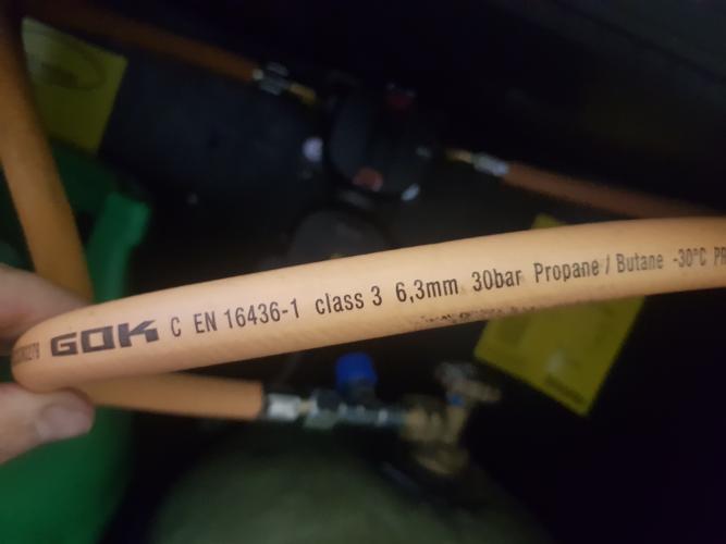

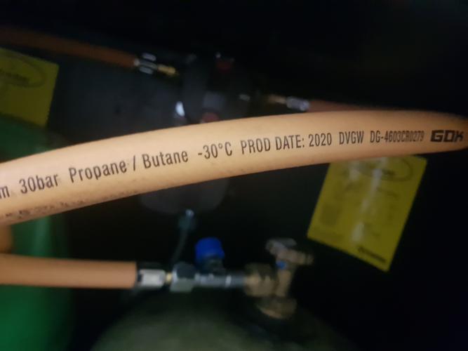

Chiarisco la situazione avendo scritto a camping sport magenta lamentandomi che mi avevano mandato 2 tubi con scadenza 2025.
La loro risposta è stata, cosi come dice Mario, che si deve vedere la data di produzione sul tubo, che nei miei è il 2020 e da quella data valgono 10 anni.
L'etichetta gialla con impressa una data di scadenza è riservata ai venditori in quanto quel tubo si può vendere fino all'anno impresso, che di norma è 5 anni dopo la produzione del tubo. Quindi in pratica il venditore che ha poca vendita, se non lo riesce a vendere entro 5 anni che lo ha in magazzino, dopo dovrebbe (condizionale d'obbligo) disfarsene.
Loro mi hanno suggerito che posso tranquillamente togliere quell'edichetta gialla, in quanto non serve più a nulla.
I miei tubi, anche se si legge male in quanto la stampa è all'interno e ho fatto le foto senza vedere, sono entrambi con data di produzione 2020, quindi validi fino al 2030.

Chiarisco la situazione avendo scritto a camping sport magenta lamentandomi che mi avevano mandato 2 tubi con scadenza 2025. La loro risposta è stata, cosi come dice Mario, che si deve vedere la data di produzione sul tubo,
che nei miei è il 2020 e da quella data valgono 10 anni. L'etichetta gialla con impressa una data di scadenza è riservata ai venditori in quanto quel tubo si può vendere fino all'anno impresso, che di norma è 5 anni dopo la produzione del tubo. Quindi in pratica il venditore che ha poca vendita, se non lo riesce a vendere entro 5 anni che lo ha in magazzino, dopo dovrebbe (condizionale d'obbligo) disfarsene. Loro mi hanno suggerito che posso tranquillamente togliere quell'edichetta gialla, in quanto non serve più a nulla. I miei tubi, anche se si legge male in quanto la stampa è all'interno e ho fatto le foto senza vedere, sono entrambi con data di produzione 2020, quindi validi fino al 2030.
yes ora sai come gira e con quei flessibili fino al 2030 sei a posto

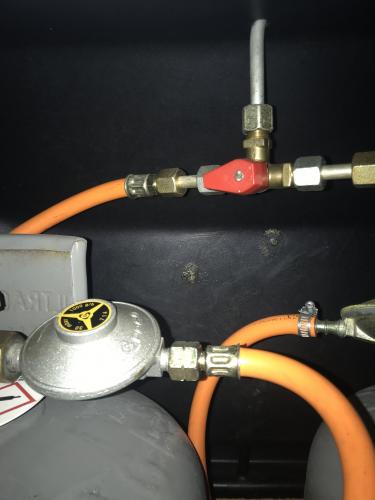

Buonasera, approfitto di questo 3d per delle info in merito.
Devo cambiare i tubi del gas, ha senso metterli in alta pressione?
Attualmente ci sono dei normalissimi regolatori, uno è scaduto nel 2020 e l'ho temporaneamente sostituito con uno ancora valido che avevo a casa ma forse non idoneo in camper ed un'altro scadente nel 2021.
Nel vano bombole, probabilmente, doveva già esserci un sistema del genere poiché si vedono 2 fori sigillati con del collante.
Il mio dubbio riguarda il il tubo proveniente dalla cellula, il quale scende dall'alto.
Dato che comunque devo acquistare 3 regolatori nuovi, uno da tenere di scorta, sto valutando di installare un DuoControl.
Ora, chiedo, secondo voi, quale sarebbe nel mio caso la versione migliore da installare, quella orizzontale o quella verticale?

Considera che 3 regolatori costano circa 50€; un Duocontrol non meno di 170€.
Vista la tua particolare configurazione del tubo del gas che entra in cellula, credo che il Duocontrol non si adatti.
Solitamente i tubi di rame che vanno in cellula partono dal basso, per cui potresti allungare il tubo di rame verso il basso e poi farlo risalire con una U per mettere il Duocontrol verticale.
Su questo aspetto però lascio l'ultima parola a chi ne sa più di me.

Considera che 3 regolatori costano circa 50€; un Duocontrol non meno di 170€. Vista la tua particolare configurazione del tubo del gas che entra in cellula, credo che il Duocontrol non si adatti. Solitamente i tubi di
rame che vanno in cellula partono dal basso, per cui potresti allungare il tubo di rame verso il basso e poi farlo risalire con una U per mettere il Duocontrol verticale. Su questo aspetto però lascio l'ultima parola a chi ne sa più di me.
i due camper che ho avuto, e tutti quelli dei miei conoscenti, hanno il tubo che arriva dall'alto.
comunque  a vedere dalla foto, sembra che ci stiano entrambi i modelli

se correttamente funzionanti il mio consiglio è quello di tenere quei due riduttori (non hanno scadenza) , solo i tubi in bassa pressione anno scadenza di 5 anni con impressa la data di scadenza sul tubo
se vuoi passare al duocontrol  direi quello verticale ma visto che il tubo metallico principale proviene dall'alto dovrai allungare creando sul tubo di prolunga una curva a U di risalila , , ovviamente duocontrol completo dei suoi tubi con valvola di blocco gas
a tè la scelta migliore per le tue esigenze
