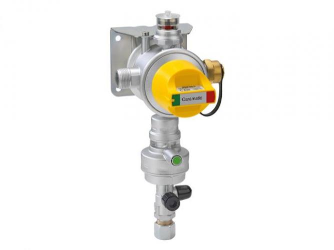

ad oggi ci sono solo due modelli con crash sensor , quello della truma
e quello della gok ( che poi altro non è il vecchio duocontrol cs venduto da truma ma fabbricato da Gok
altri non ne conosco e non credo rispettino la normativa vigente

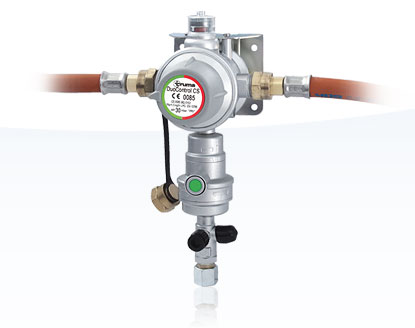

015_51610_01(4).jpgè questo quello bianco in metallo

È il vecchio Duo Control CS, quello che ora vendere Gok.

questo è il vecchio modello dela truma che non  viene più venduto da loro , sostituito con il caramatic cs della Gok ( come da foto postata sopra) se trovi ancora quello li in vendita , io non lo comprerei, visto che la troma non li produce più ( non li fa più produrre da gok per lei) non vorrei che in caso di guasto chi te lo vende abbia obbiezioni
a questo punto, se vuoi quel modello, prendi quello della Gok che è lo stesso e costa meno

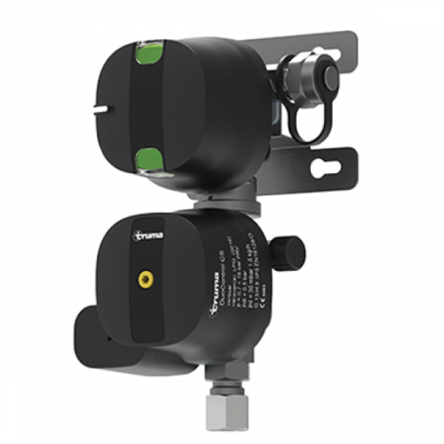

La foto che hai postato è il vecchio DuoControl commercializzato con il marchio Truma che era prodotto dal Gok, ora è stato sostituito da quello nero. Il tuo installatore ha in casa da qualche anno quell'apparecchio, mi sorprende che to faccia pagare più del modello nuovo.
Un paio di anni fa avevo pagato 160 Eur il DuoControl nero e 60 Eur i filtri che ti raccomando di far installare. Credo fosse un'offerta.
