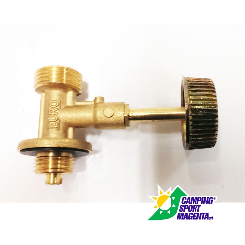

Le poche volte che mi è capitato per qualche motivo di dovere togliere una delle due bombole, ho preso un rubinetto campingaz, e lo ho avvitato sul tubo (al posto della bombola) e ovviamente tenuto chiuso, fa da tappo.
Sicuramente eccesso di zelo, ma avendolo nella cassetta dei vari raccordi del gas, la ho trovata una buona soluzione.
Se posso, i tubi arancioni li staco il meno possibile dal Duocontrol, in quanto hanno una guarnizione particolare e difficilmente reperibile e non vorrei rovinarla.
Il rubinetto è questo, sotto si avvita sulla bombola campingaz (che a volte mi porto come riserva) e sopra ha il normale filetto da bombola Italiana.
