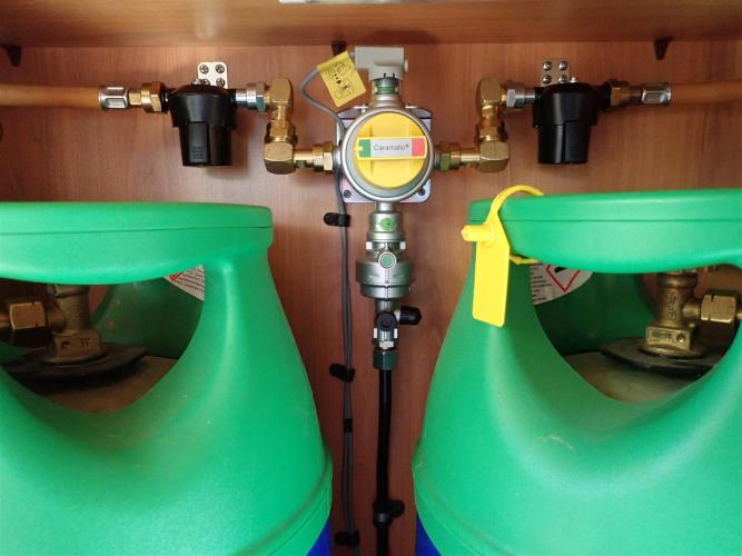

Buongiorno a tutti. In questi giorni sono in giro e mi si è spento il frigo a gas (Thetford) un paio di volte. A batteria funziona. Poi non si accendeva nemmeno il fornello. Ho un Duo-Control Gok Caramatic. Per due volte ho premuto un piccolo pulsante verde e sembra funzionare. Poiché questo problema l'ha fatto (per ora) 2 volte vi chiedo: A) Va cambiato? B) Si può rimediare smontandolo...? Il prodotto ha solo 2 anni e mezzo e usato poco. C) Può essere ancora in garanzia? Secondo Voi? Un consiglio. Grazie.

Hai i filtri sulla linea gas?

intanto prova a cambiare bombola in uso con una nuova Se il difetto continua pensa che forse i filtri lo avrebbero impedito

Il GOK Caramatic Drive Two (questo è il nome) non è altro che la penultima versione del Truma Duocontrol CS che infatti era prodotto da GOK e marcato Truma.
Lo ho avuto anch'io e funzionato sempre bene.
Il pulsante verde sull apparecchio serve per resettare un interruttore inerziale, cioè una peso che in caso di urti si sposta dalla sua sede e blocca il gas.  Se il problema lo risolvi resettando l interruttore inerziale, vuol dire che hai preso una buca abbastanza forte o un urto, oppure il pesetto non era stata messo in perfetta posizione verticale al precedente reset.  Molto importante è che l apparecchio sia in posizione perfettemente verticale, per riuscire a ressettare correttamente la posizine del pesetto. Se fosse fissato su un vano bombole con la parete con una inclinazione, bisogna spessorare per farlo stare perfettamente verticale.  Il reset con camper fuori bolla puo non essere preciso e poi scatta anche con urti piccoli. Quando resetti, bisogna premere bene in fondo, attendere almeno 5 secondi che il peso si posizioni esattamente al centro e verticale e poi rilasciare lentamente così che si appoggi bene in posizione.
Qui si vede bene il funzionamento, per rendersi conto di cosa c'è dietro al pulsante
Se il problema fosse il regolatore intasato da morchia, anche con il pulsante non cambierebbe nulla, e di solito funziona con prelievo di gas modesto, ma non funziona piu quando si richiede un grosso afflusso di gas.
Secondo me (senza averlo sotto mano), non dovrebbe avere problemi, prova a controllare bene cio che ti ho scritto.
Io avevo messo anche i filtri, ma per gli anni che lo ho avuto (poi ho cambiato camper) non ho mai trovat morchia o unto nei filtri e quindi mai dovuti sostituire, e quindi nel mio caso furono inutili e superflui.

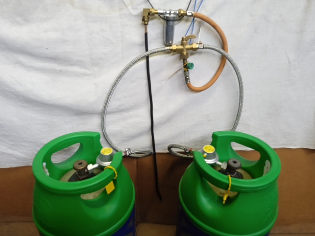

Per non avere più problemi
Sono passato da due Aluhas  , oramai scadute a
due Beifin con riduttore direttro sulle stesse ,
deviatore manuale  e ho aggiunto anche il filtro
dopo il deviatore
come ha fatto anche altro nostro amicoi  , in foto.
Basta tubi in alta pressione  ma solo tutto in bassa.
ovviamente si viaggia , e da sempre, a bombole "chiuse"  .
Filtro ancora alu chiaro ( ne avevo 3 di nuovi
Così in caso di esaurimento gas ad una bombola
stacco il riduttore e lo collegfo direttamente ad
una esterna fornita dal campeggio (senza farmi problemi)
Ps:  Il tubo in alto è poi fissato sopra , per non vibrare .
