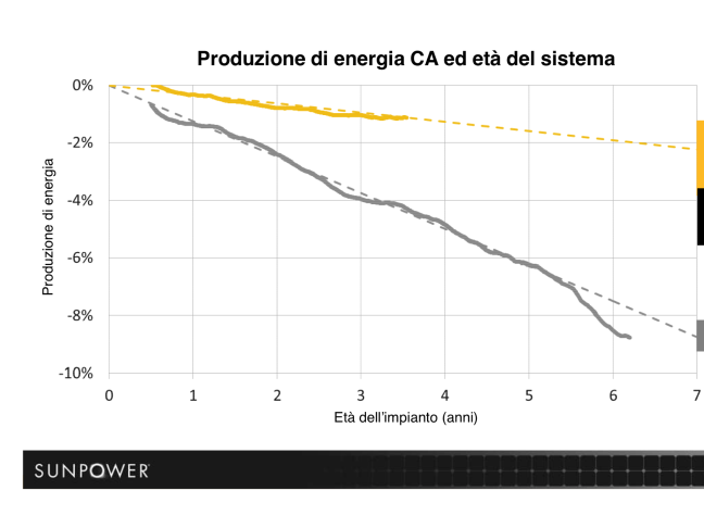

qui un grafico sulla degradazione in potenza di pannelli solari sunpower (grafico giallo) e pannelli convenzionali (grafico grigio).

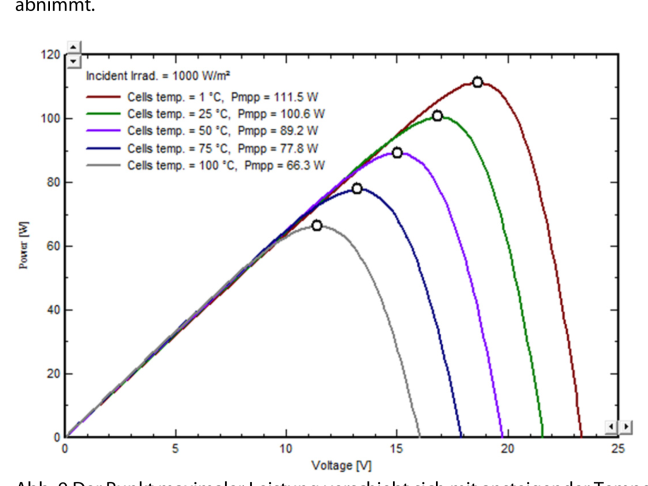

E con la temperatura? Sei a conoscenza di quanto cala la resa in funzione della temperatura del pannello?

Nelle specifiche dei pannelli "seri" è indicato sia il calo %le (che in genere è <20% dopo 20 (venti) anni di uso continuativo ... meno se li si usa alcuni mesi all'anno e per il resto stanno in ombra)  sia i coefficienti di temperatura per la tensione e/o per la potenza. In pratica, verificando scrupolosamente le correnti e tensioni generate in un identico uso di anno in anno, dopo 14 anni di impiego di 2 monocristallini Helios non avevo riscontrato cali significativi .. e chi ha comprato il mio camper usandolo nei 7 anni successivi (totale 21 anni) mi ha detto lo stesso.
Francamente il grafico Sunpower mi sembra troppo pessimista sui pannelli altrui ;)

Il calo di prestazioni del pannello con l'aumentare della temperatura c'e' su tutti i pannelli credo ma non in tutti i pannelli il calo e' uguale. Alcuni produttori pubblicano imdati dei loro pannelli, altri no.
non ricordo ora di quanto e' di solito il calo con la temperatura.
qui un grafico da uno studio di victron energy, non so su che pannello.
il punto in cima alle curve e' la potenza massima del pannello alle varie trmperature.
ogni 25 gradi supplementari sembra che la potenza diminuisce del 10% rispetto la potenza nominale del pannello.

Secondo sunpower quello sarebbe lo studio piu' completo mai realizzato sulla perdita di efficienza dei pannelli nel tempo.
800'000 moduli con 400 inverter di 144 siti durante 4 anni.

Mi scuserai Sergio, ma uno studio fatto dalla Sunpower in cui risultano migliori i Sunpower andrebbe preso un attimo con le molle.
Sta di fatto che, estrapolando quel diagramma, in 14 anni di uso i miei pannelli  ("convenzionali") avrebbero dovuto produrre il 20% in meno.  Invece, prendendo come campione una spiaggia moooolto a sud in cui torno quasi ogni anno e stiamo fermi 8-10 gg, mi davano 5.5-5.6 A (controllando ogni giorno) all'inizio, e dopo 14 anni mi davano 5.3-5.4 A (nelle medesime condizioni d'uso)    .. e non sui 4.4 A come esigerebbe quel diagramma.
Quindi non discuto che i Sunpower siano ottimi e magari saranno pure i migliori, ma se  risultassero tali anche con i dati degli altri riportati giusti, e non corretti al ribasso, sarebbe meglio.
