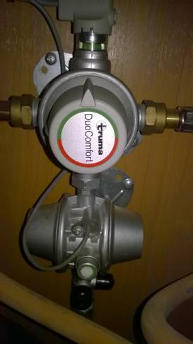

il mio regolatore del gas e' tipo questo
e ha 12 anni o addirittura di piu'...
sul forum lessi che dopo 10 anni andrebbero cambiati.
E' veramente necessario sostituirlo o si puo' continuare a usarlo tranquillamente ?

Va cambiato dopo 10 anni dall'installazione.
Saluti.

Sergio , il secumotion che vedo in foto se ha 12 anni per rimanere a norma dovrai sostituirlo ma essendo oramai fuori produzione da diversii anni dovrai abbinare al duoconfort un regolatore/riduttore con attacco filettato compatibile tipo gok oppure un monocontrol entrambi predisposti con innesto resistenza almeno riutilizzi quella che vedo in foto , il duoconfort sopra al secumotion  non ha scadenza
personalmente ti suggerisco di sostituire quella accoppiata con un duocontrol  ultima versione ma per fare in modo che il nuovo dispositivo rimanga sopra al livello dei rubinetti bombole dovrai allungare il tubo gas rigido collegato in uscita
la scadenza per tutti i riduttori gas domestici è decennale dalla data stampigliata sullo stesso dispositivo , idem anche per i tubi flessibili AP di collegamento tra dispositivo e bombola , scadenza 5 anni per i tubi flessibili BP , la data di scadenza di questi ultimi è stampigliata sul tubo mentre per quelli AP  sullo stesso tubo è stampigliata la data di produzione + riferimenti normativi , BP è inteso come bassa pressione , AP alta pressione , nel tuo caso sei in AP
ti suggerisco di non posizionare mai la manopola di scambio bombola del duoconfort a metà corsa come la vedo in foto perchè rischi di rimanere con entrambi le bombole vuote senza accorgertene

Confermo che i riduttori di pressione gas hanno scadenza decennale, come da Nota Ministeriale del Ministero dell'Interno N.0003794 del 12/3/2014 e successive modificazioni. Così anche i tubi arancioni di bassa pressione, che li raccordano all'impianto in tubo metallico; e anche quelli ad alta pressione, necessari sul Duo-control, che raccordano le bombole al marchingegno stesso.
Attenzione che le date di scadenza siano..."fresche" e che non partano giá vecchi al momento dell'acquisto.
compatibile tipo gok oppure un monocontrol entrambi predisposti con innesto resistenza almeno riutilizzi quella che vedo in foto , il duoconfort sopra al secumotion  non ha scadenza personalmente ti suggerisco di sostituire quella accoppiata con un duocontrol  ultima versione ma per fare in modo che il nuovo dispositivo rimanga sopra al livello dei rubinetti bombole dovrai allungare il tubo gas rigido collegato in uscita     la scadenza per tutti i riduttori gas domestici è decennale dalla data stampigliata sullo stesso dispositivo , idem anche per i tubi flessibili AP di collegamento tra dispositivo e bombola , scadenza 5 anni per i tubi flessibili BP , la data di scadenza di questi ultimi è stampigliata sul tubo mentre per quelli AP  sullo stesso tubo è stampigliata la data di produzione + riferimenti normativi , BP è inteso come bassa pressione , AP alta pressione , nel tuo caso sei in AP     ti suggerisco di non posizionare mai la manopola di scambio bombola del duoconfort a metà corsa come la vedo in foto perchè rischi di rimanere con entrambi le bombole vuote senza accorgertene    mario
Sergiozh chiedeva anche cosa succede dopo 10 annismiley​​​​​​...
Confermo il. Discorso di non lasciare aperto a metà... È un po quello che é successo una volta a me con un raccordo a T e lasciando per sbaglio i 2 riduttori delle 2 bombole aperti...
Ho consumato 2.bombole nel tempo di una..1 mesetto scarso...

quel che succederà dopo la scadenza non credo sia prevedibile ma di certo è scaduto e nella peggior malaugurata ipotesi ci penserà mamma normativa , ti assicuro che in quei casi le normative saltano fuori senza cercarle , quel che chiede Sergio inerente al dopo scadenza è solo una richiesta di proprio comodo e discuterla non porta alcun beneficio ma solo guai
