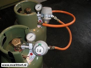

Io la Y con due regolatori la tolsi su consiglio di écostar e vista la comodità di sgancio/aggancio del riduttore spagnolo...
In realtà non ho mai capito perché non va bene.. Immagino per evitare dimenticanze di cui sopra? /!

Sono perfettamente d'accordo con Ecostar, l'impianto migliore e piú sicuro é quello senza tubi ad alta pressione, con i due riduttori direttamente sulle bombole, e il deviatore a norme. Quando si parla di alta pressione, siamo su 7/9 bar, mentre la bassa é a 30 millibar...una bella differenza.
siamo su 7/9 bar, mentre la bassa é a 30 millibar...una bella differenza. Poi davvero non capisco l'opportunitá di montare complicati accrocchi costosissimi per il discutibile lusso, chiamiamolo cosí, di avere un cambio bombola in automatico, ammesso che funzioni...vedo spesso camperisti lottare nottetempo con i famigerati duocontrol bloccati, che li fanno disperare...la babbiona in camicia da notte che regge la pila, lui con la testa nel vano bombole a prendere a pugni il marchingegno....un classico. Difficoltá nel gestire un paio di bombole a bordo? Non ci posso credere...é semplice, io mi sono preso giá da anni un misuratore di livello precisissimo, col quale tengo d'occhio la quantitá di gas disponible; l'operazione mi prende pochi secondi e fa parte di quella routine di controlli saltuari che si fanno normalmente; per quello che ho da fare quando sono in viaggio...capirai che fatica! Finora, in decenni di camper, non mi sono fatto mai sorprendere senza gas, di notte o di giorno; dormo sonni tranquilli senza il pensiero se l'accrocchio funzionerá o si bloccherá.... Mi auguro che le nuove versioni siano finalmente affidabili al 100%, altrimenti tanto vale....

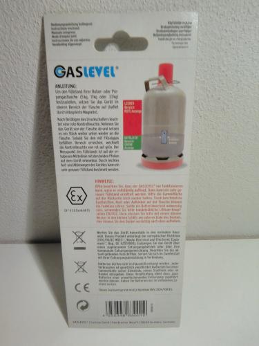

Che misuratore di gas hai preso? basta appoggiarlo sulla bombola o va installato?
Preso in Germania per qualche decina di euro...é quello classico; un biscottino grigio, deve essere appoggiato, scorrendolo, sulla bombola, individua il punto di livello del gas allo stato liquido abbastanza rapidamente; credo funzioni a ultrasuoni, é solo per bombole in ferro, non in alluminio.

No, no, é un semplice aggeggio portatile da appoggiare lungo la bombola, lo fai scorrere in verticale, un led verde ti avvisa se sei sul livello...non sbaglia un colpo....
Da come lo descrivi sembra quello della dometic... GasCheker?
Sicuramente è quello, lo ho anch'io e funziona perfettamente senza sbagliare mai.
Però ora non lo uso perchè ho le bombole di VTR e su quelle non funziona. Ma sono trasparenti e quindi il livello del gas si vede direttamente.
PS: non lo vendo perchè preferisco tenerlo, non si sa mai.

No, non è quello della Dometic.
sergiozh
sergiozh
Inserito il 29/04/2019 alle: 02:02:30
Questo
https://www.gaslock.de/innovati...
o
questo

Ne fanno vari, sullo stesso principio, ma da prove che furono fatte in passato, quello TRUMA risulta il piu preciso e affidabile.
Confermo che il mio GasLevel é di una precisione assoluta...pagato una manciata di euro in qualche Toom o Bauhaus, non ricordo.
