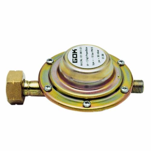

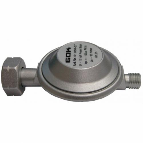

Vorrei chiedere a Mario che differenza c'e' tra questi due regolatori da attaccare direttamente alla bombola:
Uno credo sia un ottone e l'altro credo in alluminio ma hanno esattamente gli stessi dati tecnici (pressione massima entrata 10 bar, pressione uscita 30 mbar, flusso massimo 1.5 kg/h).

Io userei quello di alluminio pressofuso.
In quello di ferro ci sono delle viti e c'è una crimpatura lato bombola, non vorrei che con le vibrazioni durante la marcia, con gli anni possano allentarsi, mentre quello in alluminio è monoblocco.  Ma forse è solo una mia idea.

Altra differenza che ho dimenticato di scrivere e' che quello giallo-ottone e' piu' grande e voluminoso di quello in alluminio.

Nei camper ho sempre visto usare quello di alluminio, ma non so se c'è un motivo.

entrambi sono regolatori/riduttori idonei con stesse caratteristiche e certificazione , il primo è assemblato in modo non apribile , il secondo è apribile , il primo ha un design migliore e il secondo è piu spartano ma entrambi sono idonei , direi che il secondo è più professionale , tra i due il meglio è quello che costa meno
mario

Oggi mi hanno venduto per il camper due gialli-ottone per il camper, a casa ne ho uno in alu come quello della foto.
allora tutto ok anche se quello giallo costa quasi il doppio di quello in alu.

Oggi mi hanno venduto per il camper due gialli-ottone per il camper, a casa ne ho uno in alu come quello della foto. allora tutto ok anche se quello giallo costa quasi il doppio di quello in alu.
Ecco allora perchè nei camper vedo sempre quello di alluminio...costa la metà wink

Tommaso , quegli incavi che si vedono sul codulo del dado girevole del secondo riduttore con viti non è una crimpatura ma incavi che si sono creati quanndo è stato cartellato il codulo

vai tranquillo , anche se bruttino e legggermente + voluminoso ti hanno venduto quello migliore , non volevo dirlo ma lo hai capito da tè
mario
