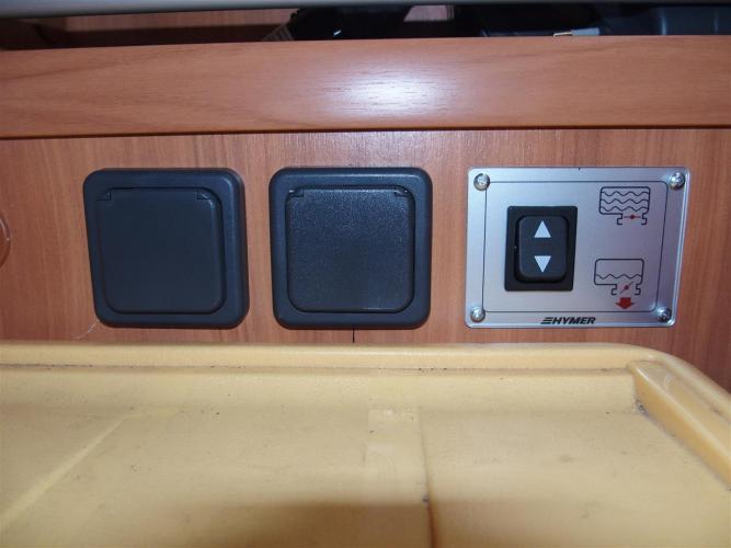

Fatto stesso lavoro:
portata presa 220 e presa 12v in garage.
Da me la BS è sotto la cassapanca della dinette e quindi da li sono partito con i cavi, subito dietro ho il bagno, e quindi infilati sotto il pavimento del bagno (ci passano altri cavi e i tubi della truma), da qui arrivato in un armadietto subito dopo e da qui nel garage, sempre seguendo i tubi della truma. Ma devi vedere tu di studiare dove puoi passare a seconda delle possibilità nel tuo mezzo.

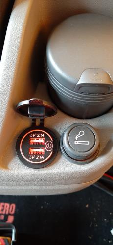

La presa da 180Watt del ducato io l'ho proprio tolta devil
Al suo posto ho messo una più utile presa USB da 2.1A per ricaricare tablet e smartphone senza stare a penare con adattatori vari.
Quando l'ho tolta era cablata con fili da max2.5mm2 che volendo propeio tirare al limite potrebbero anche andare bene per 15A, ma il problema è la bontà della connessione dello spinotto inserito nella presa, è troppo precario...
Un altro discorso sono le prese tipo accendisigari tedesche (quella che hai te ed hai postato nella foto più su), hanno una connessione molto più salda e stabile, ne ho una all'esterno e devo dire che nulla ha a che fare con la classica accendisigari standard.

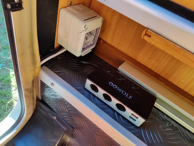

Alla fine grazie agli ottimi consigli ricevuti, ho ragionato in "grande" e ho portato direttamente dalla BS, sfruttando un foro passacavo del ducato (proteggendolo con un fusibile da 30A Riarmabile, in modo da poter spegnere tutto l'impianto durante il rimessaggio) fino al gavone/garage un bel filo da 12 mm per la corrente, installandogli una multipresa 12V con già dei comodi usb. E ho sfruttato la presa 220 presente nel retro del frigo, per portarmi anche una presa 220 nel gavone.
Un bel lavoro pulito, senza cavi in vista o bucherellando la carrozzeria.
Inoltre, sfruttando lo stesso passaggio dalla BS, e inserendomi in un passacavo di fabbrica, che ho poi ricatramato, ho portato anche con un filo da 6mm la corrente fin sotto la cucina, in modo da avere una pratica presa 12V e 2 USB:
Sono molto soddisfatto del lavoro svolto, poichè non vi sono cavi in giro disordinati (nè dentro nè sotto il camper) e ora posso soddisfare tutte le mie "esigenze energetiche" senza problemi.
