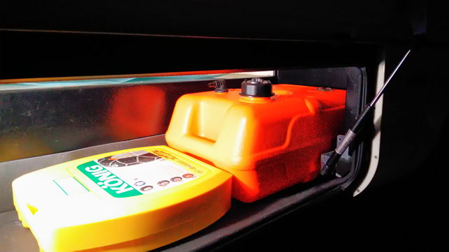

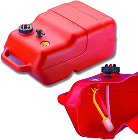

Il mio ha un suo serbatoio separato da 25 lt. con valvola
indicatore di livello e sfiato. Da riempire al distributore
senza estrarlo o muoverlo ,essendo
molto vicino al bocchettone del serbatoio motore .
e che in estaste  levo per fare altro spazio
