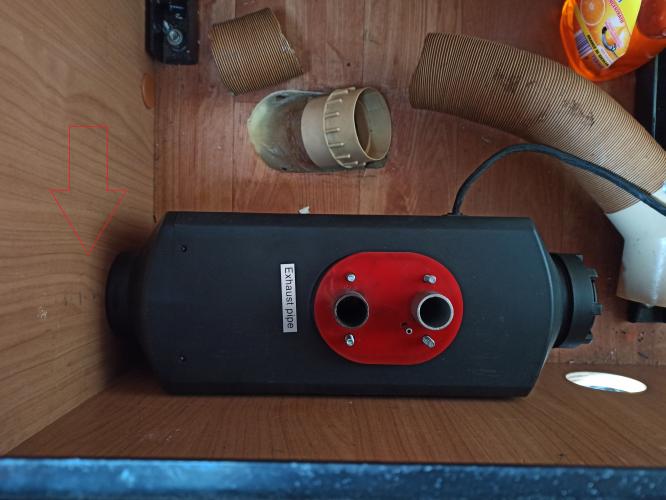

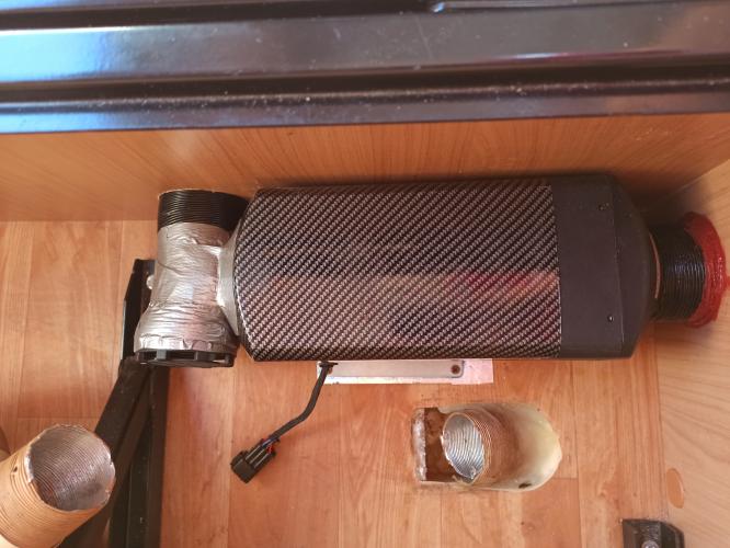

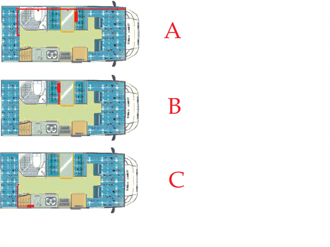

queste erano le tre disposizioni che avevo ipotizzato alla fine ho realizzato la B ma invece di metterlo verso la parete l' ho spostato (non inserendo il tubo) verso il corridoio. webasto.png
L' ultima foto ovviamente e' solo per l' ingombro installato gli scarichi sono sotto. L' aria esce direttamente senza tubo , quindi molto calda lo tengo al minimo o al massimo un po piu alto e scalda bene anche la mansarda . Ho scelto quella disposizione per occupare meno spazio possibile nella cassapanca , ho realizzato tutto attorno al riscaldatore una gabbia grigliata in modo che nulla possa andare a toccarlo
