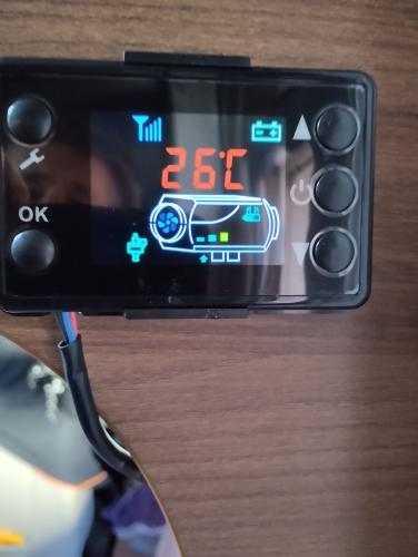

Buonasera a tutti, scusate se mi inserisco. In questi giorni ho fatto installare, da un'amico, un cinebasto Vevor da 5 Kw. Purtroppo non è/siamo stati in grado di connetterlo con il telecomando anche perché il manuale è scritto solo in Inglese. Vi invio la foto della centralina e se qualcuno ce l'ha installato o lo conosce gli sarei grato se mi spiegasse la procedura per la connessione. Grazie.
Pupo 46

Inserito il 03/11/2023 alle: 20:15:38
In risposta al messaggio di pupo46 del 03/11/2023 alle 19:27:40
scritto solo in Inglese. Vi invio la foto della centralina e se qualcuno ce l'ha installato o lo conosce gli sarei grato se mi spiegasse la procedura per la connessione. Grazie. Pupo 46
