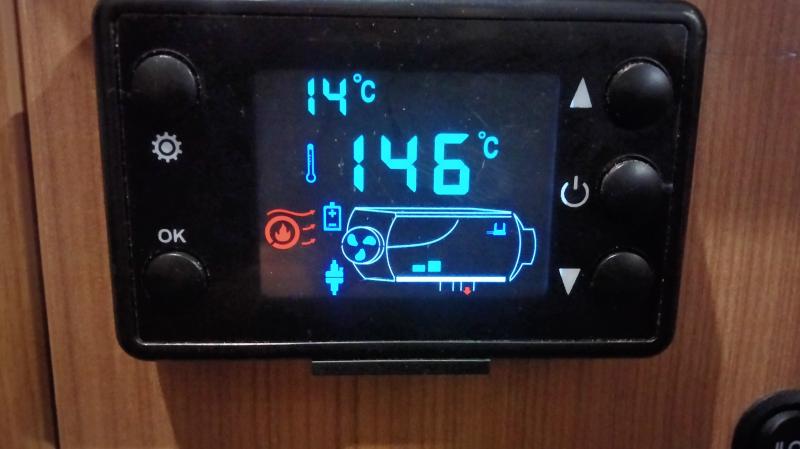

Inserito il 20/11/2023 alle: 04:32:22
In risposta al messaggio di Pedro2 del 15/11/2023 alle 20:50:41
Non sò quale display hai se mandi una foto sarebbe meglio, comunque intanto guarda questo video
 Ecco il mio  display,non mi ritrovo nelle spiegazioni del filmato,sai darmi indicazioni ?cinebasto.jpg

Inserito il 20/11/2023 alle: 09:13:05
In risposta al messaggio di marcoalderotti del 20/11/2023 alle 04:32:22
Ciao Marco,
ho il tuo stesso display.
Se vuoi ti posso mandare le istruzioni in italiano alla tua mail.

Inserito il 21/11/2023 alle: 04:59:51
In risposta al messaggio di Gege01 del 20/11/2023 alle 09:13:05
Ciao Marco, ho il tuo stesso display. Se vuoi ti posso mandare le istruzioni in italiano alla tua mail. Ciao
Grazie mille Gege,ecco la mia mail
marco.alderotti@libero.it
Chiedo a tutti, ieri ho acceso il cinebasto ma si sente un fastidioso ticchettio ( è montato esternamente sotto il camper ) che aumenta con l'aumentare della potenza del bruciatore. E' normale ? l'istallatore mi ha detto che è la pompa....

Si è normale,  comunquè si monta su un supporto con degli anelli di gomma ma si sente lo stesso, webasto ne fa anche una silenziata che da sola costa molto di più di un riscaldatore cinese
Sulla macchina ne ho una che si sente molto all'interno, mentre sul camper non si sente per nulla proprio perchè una versione silenziata
Inoltre il camper ha una coibentazione termo acustica che la macchina non ha
Si può chiudere in una scatola, rivestita ci ho provato sulla Macchina ma cambiava poco
Ti ci devi abituare.. più che altro si deve abituare chi ti si ferma a fianco se fai soste libere
Di solito se si è in gruppo (nei campi) ci se mette in modo da non sentire l'altro
Non conosco i cinesi ma se oltre a costare un decimo fanno anche meno rumore,.allora lo compro pure io

Inserito il 21/11/2023 alle: 11:24:44
In risposta al messaggio di marcoalderotti del 21/11/2023 alle 04:59:51
Grazie mille Gege,ecco la mia mail  marco.alderotti@libero.it Chiedo a tutti, ieri ho acceso il cinebasto ma si sente un fastidioso ticchettio ( è montato esternamente sotto il camper ) che aumenta con l'aumentare della potenza del bruciatore. E' normale ? l'istallatore mi ha detto che è la pompa....
Ti ho mandato la mail.
Per il rumore confermo che è la pompetta del gasolio. Io l'ho montata sul suo supporto di gomma e poi l'ho  "appesa" al telaio tramite fascette da elettricista.
In questo modo dall'interno è quasi inudibile.

Inserito il 21/11/2023 alle: 21:29:24
L'ho avvolta con spugna fono assorbente, il rumore è quasi nullo.
