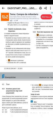

Inserito il 28/12/2023 alle: 23:42:34
In risposta al messaggio di Trave71 del 28/12/2023 alle 19:35:57
Su Easystart pro non ho trovato, come si fa? C'è qualche sotto menù? Io sono pratico ad entrare nella parte officina... non avrei voluto... Aldo
Vai su impostazioni (non nel menù officina), giri la rotella fino a che trovi il simbolo del riscaldatore con sotto scritto low. Dovrebbe essere dopo l'impostazione °C/°F

Inserito il 29/12/2023 alle: 08:47:55
In risposta al messaggio di Dbdcm 5 del 28/12/2023 alle 23:42:34
Ciao, sono andato nel menù e in effetti esiste la voce low, sulle istruzioni che ho non la vedo...
Questa funzione serve per avere aria a temperatura più bassa , una sorta di modulazione ulteriore di potenza, giusto?

Inserito il 29/12/2023 alle: 09:26:18
In risposta al messaggio di Trave71 del 29/12/2023 alle 08:47:55
Ciao, sono andato nel menù e in effetti esiste la voce low, sulle istruzioni che ho non la vedo... Questa funzione serve per avere aria a temperatura più bassa , una sorta di modulazione ulteriore di potenza, giusto? Aldo
Serve per avere una temperatura dell'aria più bassa, in caso si mettano delle cose vicino a una bocchetta (la prima in particolare). Io comunque lo lascio sempre così, sicuramente a camper freddo ci mette un pochino in più ad arrivare in temperatura (lo accendo a casa prima di partire collegato alla 220V), ma dopo credo che faccia anche meno accensioni per mantenere, risparmiando la batteria.
Il comfort, almeno nel mio mezzo non ne risente e in bagno fa comunque troppo caldo.

Inserito il 29/12/2023 alle: 11:22:46
In risposta al messaggio di Dbdcm 5 del 29/12/2023 alle 09:26:18
più ad arrivare in temperatura (lo accendo a casa prima di partire collegato alla 220V), ma dopo credo che faccia anche meno accensioni per mantenere, risparmiando la batteria. Il comfort, almeno nel mio mezzo non ne risente e in bagno fa comunque troppo caldo.
In bagno anche sul mio è improponibile,  comodonper asciugare accappatoi,  ma mortale, infatti chiudo.
devo fare una modifica alla canalizzazione,  poiché il letto traverso rimane notevolmente più freddo , devo trovare una via per portare un po' di aria calda dal bagno ( confinante) al perimetro del letto.
Aldo
ps proverò a selezionare low e vedere come si comporta.

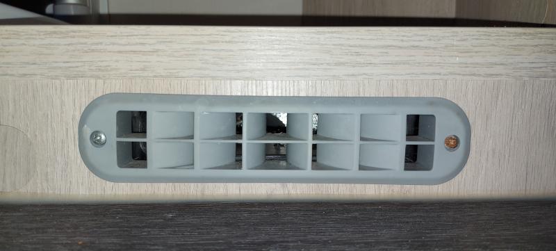

Inserito il 29/12/2023 alle: 16:37:07
In risposta al messaggio di Trave71 del 29/12/2023 alle 11:22:46
In bagno anche sul mio è improponibile,  comodonper asciugare accappatoi,  ma mortale, infatti chiudo.  devo fare una modifica alla canalizzazione,  poiché il letto traverso rimane notevolmente più freddo , devo trovare
una via per portare un po' di aria calda dal bagno ( confinante) al perimetro del letto. Aldo ps proverò a selezionare low e vedere come si comporta.
Io ho individuato sul catalogo eberspacher il codice della bocchetta rettangolare che ho. Vorrei sostituirla con una parzializzabile, in modo da poterla aprire quando si fa la doccia e tenerla quasi chiusa quando quando non serve

Inserito il 29/12/2023 alle: 17:12:47
In risposta al messaggio di Giovanni del 29/12/2023 alle 13:48:22
Hai scritto: ...devo fare una modifica alla canalizzazione,  poiché il letto traverso rimane notevolmente più freddo ,.. Avevo il tuo stesso problema, ma su un letto alla francese. Quand'era molto freddo, le coperte
a contatto della parete si sentivano umide, cosa che succedeva già anche in mansarda nel precedente camper. In entrambi i casi ho risolto interponendo fra materasso/coperte e parete due listelli di legno alti circa 12 cm, sfalsati l'uno con l'altro e distanziati con spessori di circa 1 cm., per i due lati del tetto a contatto della parete esterna. Poi ho portato una canalizzazione di piccola sezione, fissata sotto quei listelli,  collegata alla canalizzazione principale dell'aria calda e con una farfalla di regolazione del flusso. Questa canalizzazione aggiunta è tappata alla fine ma ho praticato dei piccoli fori ad intervalli di circa 15-20 cm affinché l'aria calda potesse uscirne e salire attraverso lo spazio fra i due listelli, fori meno frequenti e più piccoli all'inizio per finire più frequenti e più larghi verso la fine. I listelli servono appunto a far defluire l'aria attorno al letto senza tappare i buchi. Mai più avuto problemi di umidità e sempre zona letto ben calda. Giovanni
Non ho in effetti sensazione di umidità,  è proprio più freddo,  magari anche 2/3 gradi, ma si sente la differenza.

Inserito il 29/12/2023 alle: 17:15:39
In risposta al messaggio di Dbdcm 5 del 29/12/2023 alle 16:37:07
Su cinque bocchette tre sono parzializzabili,  difatti il bagno è quasi sempre chiuso o meglio aperta pochissimo,  tranne che per asciugare qualcosa , naturalmente oblò tutto aperto in quel caso.

Inserito il 29/12/2023 alle: 18:28:22
Io ho questa, ne sto cercando una parzializzabile
