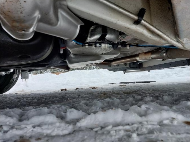

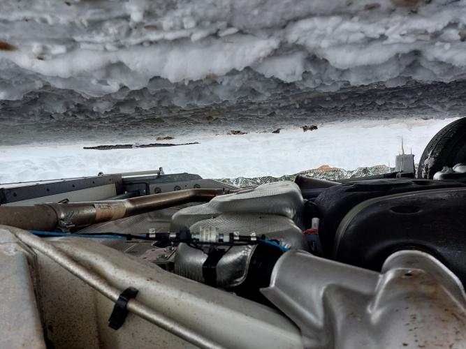

Inserito il 05/01/2024 alle: 12:45:25
L'immagine è sotto sopra,  ma a me sembra montata non correttamente.
PDR
PDR
01/12/2003 6377
Inserito il 05/01/2024 alle: 13:06:24
In risposta al messaggio di Trave71 del 05/01/2024 alle 12:45:25
la uscita del tubo di adduzione carburante è più alta dell'ingresso ?
Non riesco a capire, Emme48 ha ben spiegato perché
Paolo DR
Trave71
Trave71
10/06/2020 4744
Inserito il 05/01/2024 alle: 13:20:54
In risposta al messaggio di PDR del 05/01/2024 alle 13:06:24
la uscita del tubo di adduzione carburante è più alta dell'ingresso ? Non riesco a capire, Emme48 ha ben spiegato perché
A mio parere è più alta l'aspirazione della mandata,  il contrario di come deve essere,  Eberspaecher scrive che la pompa va inclinata verso l'alto lato mandata da 15 a 35 gradi,  la mia è qualche grado versonil basso,  potrebbe essere una delle cause dei malfunzionamenti.
Aldo

06/09/2019 6874
Inserito il 09/01/2024 alle: 11:03:19
Aldo quell'installazione non è errata, è orribile nonché, altamente pericolosa, la pompetta potresti anche spostarla sul lato a dov'è fissata in modo da poterla tenere leggermente inclinata ma i tubi senza alcuna protezione a pochi cm dal suolo non vanno bene affatto.
L'installatore avrebbe almeno dovuti metterli anche dentro una guaina, praticandovi alcuni fori nei punti opportuni lungo il percorso in modo da rilevare eventuali perdite di gasolio, in caso di rottura dei tubicini stessi.
Ciro.
