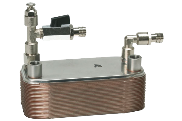

Non ci sono elettrovalvole ma ci dovrebbe esserci una valvola sullo scambiatore di calore che deve essere aperta. Se chiusa non scalderà il circuito del motore.

X topolone : non esiste nessuna valvola sullo scambiatore che ho sotto il sedile di guida . La pompa per scaldare l'acqua motore è montata tra il riscaldatore e i tubi che vanno al motore . Tra l'altro ieri ha provato ad invertire il verso della pompa ed ora non in corsa lo scambiatore non scalda più la cellula . Purtroppo per il momento non ho foto.

Ciao, soltanto per fare chiarezza, il riscaldatore a gasolio, webasto o Eberspacher, non ha alcuna valvola per la disareare l'impianto, nella fase di montaggio bisogna avere l'accortezza di riempire con il liquido il ramo riscaldatore a gasolio prima del collegamento all'impianto Alde, la procedura è: versare il liquido in uno dei tubi fino a quando lo stesso uscirà dall'altro, questo è il modo corretto per evitare sacche di aria causa spesso di problemi, sul tuo mezzo, di 7,5 mt, il collergamento in serie può essere la causa del malfunzionamento, ovviamente la diagnosi a distanza è difficile, ma spingere il liquido per oltre 15 mt di lunghezza può creare qualche difficoltà, la valuazione corretta è possibile soltanto con una schema idraulico del tuo impianto in quanto anche l'Alde si presdta a diverse interpretazioni. Un saluto Enzo

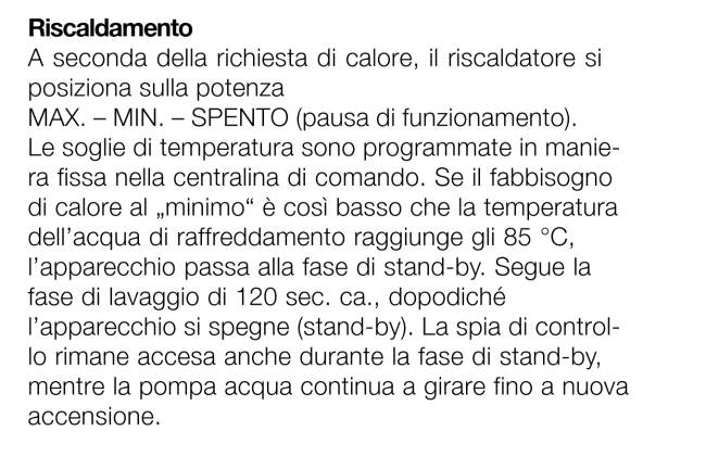

Dato che Enzo non mi ha risposto ....mi rispondo da solo....la domanda l'ho fatta per il mio amico Marco che ha avuto un Webasto andato in blocco e ora ripartito.
Ecco la risposta al mio quesito.... L'Ebe in stand by si comporta quasi come uno spegnimento totale, ossia fa il lavaggio. La sola differenza è che la pompa continua a funzionare. L'assorbimento di corrente quando riparte sarà dunque alto. Credo il Weba si comporti esattamente cosi. Morale bisogna creare un'impianto che eviti al fluido di arrivare a 85°C
Preso dal manuale Ebe

Ciao Topolone, mi scuso... il tuo intervento mi è sfuggito, ho scritto il mio quasi contemporaneamente e il tuo non era ancora apparso, comunque, "ti sei risposto" in modo corretto, l'assorbimento in stand/by è leggermente superiore ad 1,00 A ed è quello della pompa, "morale della favola evitare al liquido di raggiungere gli 85 C°" non è facile, è un paradosso ma  con richiesta termica bassa la temperatura si alza, la stadio di stand/by si raggiunge soltanto quando, anche a mezza potenza, la temperatura tende a superare la soglia degli 85 C°, sul mio mezzo ho usato uno "stratagemma" per diminuire gli stand/by, quando il termostato ambiente, che gestisce le ventole, raggiunge la temperatura impostata, invece di spegnerle le commuta a velocità ridotta, questa configurazione, oltre ad aumentare il confort, richiede calore al Webasto, che altrimenti si sarebbe spento, e ne prolunga il funzionamento, con temperature esterne rigide quasi non si spegne...forse lo stesso sistema si potrebbe applicare ll'Alde/Webasto magari gestendo la pompa di circolazione nello stesso modo. Per il liquido puro non credo sia un problema per un casuale rabocco. Un saluto ed auguri a tutti Enzo
