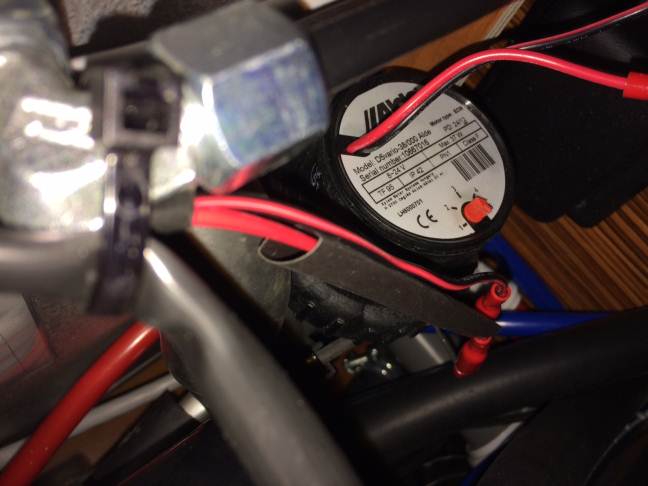

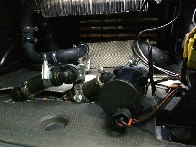

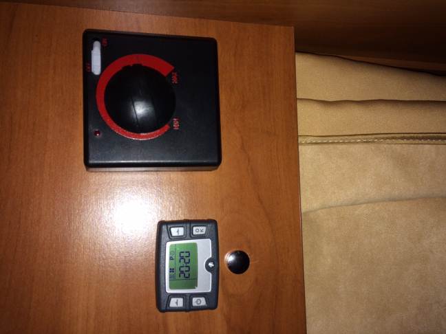

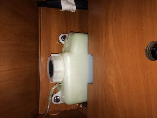

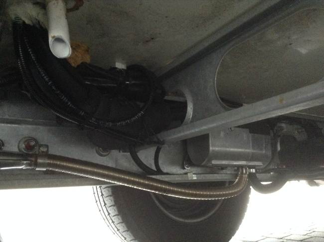

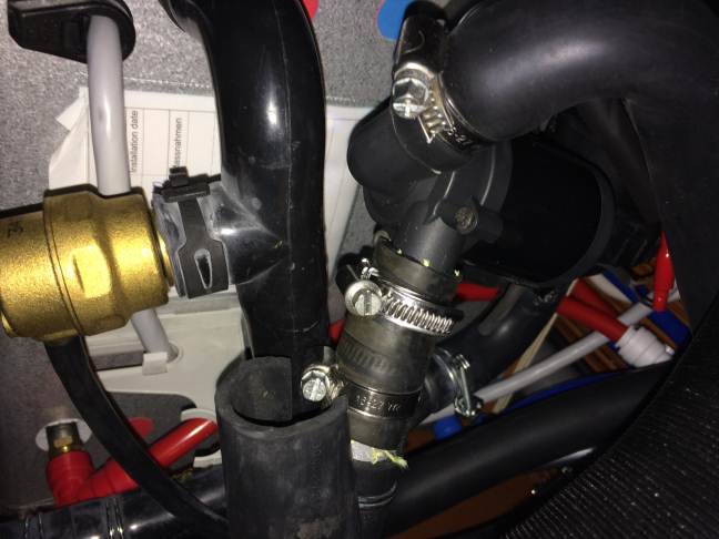

ecco le foto della situazione . Scusate se alcune sono rovesciate ma gia' e' un miracolo se sono riuscito ad inserirle wink
rriscaldatore eberspecher montato appena sotto il vano caldaia alle
 foto 1 riscaldatore eberspecher montato appena sotto il vano caldaia alde
foto 2 . pompa originale ade disattivata perché' sostituita con pompa della foto n. 3
foto n 3 . nuova pompa in sostituzione di quella originale alde  perché' a detta del montatore non era sufficiente
foto n 4 . situazione attuale vano caldaia alde
foto n 5 vaso espansione (dove non vedo alcuna pompa dedicata)
foto n 6  comandi accensione eberspecher

Quello che riesco a capire è che la pompa che avevi andava benissimo ed era più che adeguata,il nottolino rosso che vedi è la famosa regolazione che ti dicevo ed era impostata correttamente 2-3 ,mentre le pompe che ti sono state montate non sono Alde e quindi non si conoscono le caratteristiche ( portata litri minuto) se avesse una portata troppo elevata potrebbe essere la causa del gorgoglio ,hai capito se proviene dal vaso d'espansione?
Nel vaso d'espansione correttamente non c'è pompa avevi già quella più potente.
Non capisco come l'eberspacher sia stato inserito nell'impianto.
Dovresti poi guardare sul motore come sia stata raccordata la pompa/scambiatore.
Ottimisticamente direi che questo installatore non sia molto preparato!

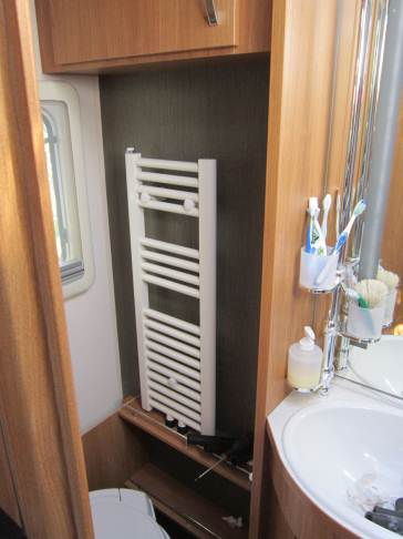

Mi sembra di aver capito che tu non abbia la pompa nel vaso ma accanto alla caldaia quindi con la regolazione della velocità che normalmente deve essere tra 2 e 3 ,probabilmente la portata della pompa è troppo alta,recentemente Alde a fatto un vaso con un solo tubo  che non fa transitare il flusso quindi nessun gorgoglio,questo sistema lo avevo già adottato sul precedente camper sul quale avevo fatto un'impianto a convettori riscaldati da Hydronic ,in alcuni casi sentivo un po' di gorgoglio e per questo modificai il circuito rendendo il vaso non passante.
Per quanto riguarda il bagno di serie ho lo scalda salviette che vorresti mettere tu ma poi ho aggiunto in doccia il convettore che vedi sotto,ti consiglio il prima rende di più.

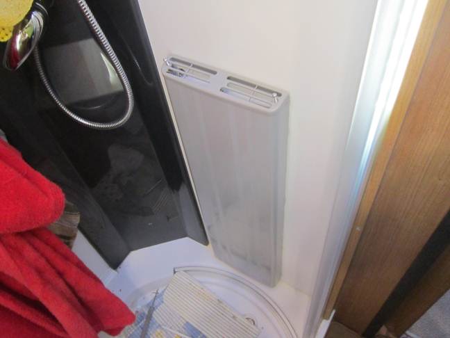

In seconda battuta: il modello dentro la doccia nel mio caso non si può installare, perché la porta è una parte di cilindro che ruota su se stessa e quando la apri passa vicinissima alla parete doccia (impossibile qualsiasi spessore!), quindi A MAGGIOR RAGIONE essendo meglio il modello a parete (scalda salviette) metterò quello. Ho visto che ci sono due modelli, uno con termostato e uno senza, ecco quello col termostato (da un sito tedesco):
C'è qualcosa che non mi torna: se il termostato è fatto come da foto, quando chiude blocca la circolazione del glicole in tutto l'impianto con conseguenze nefaste. Per essere fatto bene dovrebbe esserci un bypass che dirotta il liquido sull'elemento quando c'è bisogno, e lo bypassa quando non ce n'è bisogno...
Visto che la differenza è considerevole (189€ quello senza, 289€ quello con) ero orientato verso quello senza termostato.
Però il termo potrebbe essere collegato all'impianto con un raccordo a doppia T, e magari oltre al termostato c'è una piccola pompa per favorire la circolazione quando apre. Visto che tu ce l'hai, hai notizie in più sul funzionamento? Mi sembra che il tuo sia senza termostato. Inoltre, visto che voglio aggiungere calore, penso che posso proprio fare a meno di qualcosa che lo regola: se la stufa è accesa, in bagno ci va tutto il calore che il thermo può estrarre, se ce n'è troppo ogni tanto apriroò la porta del bagno...

sia la posizione impostata 1-5) non la influenza: farebbe fede la posizione manuale sulla pompa. Magari gli installatori (categoria che spesso pensa alla FCA anziché al lavoro) l'hanno lasciata posizionata sul 5... In seconda battuta: il modello dentro la doccia nel mio caso non si può installare, perché la porta è una parte di cilindro che ruota su se stessa e quando la apri passa vicinissima alla parete doccia (impossibile qualsiasi spessore!), quindi A MAGGIOR RAGIONE essendo meglio il modello a parete (scalda salviette) metterò quello. Ho visto che ci sono due modelli, uno con termostato e uno senza, ecco quello col termostato (da un sito tedesco): C'è qualcosa che non mi torna: se il termostato è fatto come da foto, quando chiude blocca la circolazione del glicole in tutto l'impianto con conseguenze nefaste. Per essere fatto bene dovrebbe esserci un bypass che dirotta il liquido sull'elemento quando c'è bisogno, e lo bypassa quando non ce n'è bisogno... Visto che la differenza è considerevole (189€ quello senza, 289€ quello con) ero orientato verso quello senza termostato. Però il termo potrebbe essere collegato all'impianto con un raccordo a doppia T, e magari oltre al termostato c'è una piccola pompa per favorire la circolazione quando apre. Visto che tu ce l'hai, hai notizie in più sul funzionamento? Mi sembra che il tuo sia senza termostato. Inoltre, visto che voglio aggiungere calore, penso che posso proprio fare a meno di qualcosa che lo regola: se la stufa è accesa, in bagno ci va tutto il calore che il thermo può estrarre, se ce n'è troppo ogni tanto apriroò la porta del bagno... Grazie e ciao da Massimo (Dash)   .(\_/). (=''.''=) ('''')_('''') Il camper è come la salute: ti accorgi come stavi bene prima, quando non l''hai più... (DASH)
Sicuramente con la versione termostatata viene utilizzato il doppio T ma sinceramente non ne vedo la necessità ,il caldo non è mai eccessivo

Dopo un po' di ricerchine su Internet, ho trovato uno scaldasalviette identico a quello della foto che hai postato tu (è identica addirittura la valvolina di sfiato superiore e anche i perni di montaggio a parete). Compresa spedizione dalla Germania ho risparmiato molto: 40,99€ (contro i 189 del listino ALDE!!!). Mi sono avanzati abbastanza soldi da prendere un kit di gomiti tubi e fascette per poter fare tutto il lavoro, compresa la modifica al vaso di espansione.
Adesso devo trovare (prima del prossimo inverno) abbastanza tempo per mettermi lì e implementare la modifica...
spedizione dalla Germania ho risparmiato molto: 40,99€ (contro i 189 del listino ALDE!!!). Mi sono avanzati abbastanza soldi da prendere un kit di gomiti tubi e fascette per poter fare tutto il lavoro, compresa la modifica al vaso di espansione. Adesso devo trovare (prima del prossimo inverno) abbastanza tempo per mettermi lì e implementare la modifica... Buoni Km da Dash   .(\_/). (=''.''=) ('''')_('''') Il camper è come la salute: ti accorgi come stavi bene prima, quando non l''hai più... (DASH)

L'ho trovato su eBay, ecco l'annuncio:
http://www.ebay.it/itm/23160167...
Ho preso la variante 300x800 mm (ma c'è anche in molte altre dimensioni, da 300x700 a 300x1900 e in larghezza anche 400, 500 o 600 mm. Alcune misure sono esaurite, e c'è anche la versione interamente cromata che però costa di più e ha una resa termica leggermente inferiore.
Le misure "da camper" hanno le seguenti caratteristiche:
300x700 tubi Ø22mm Resa termica (vers.cromata)147W  (vers.bianca) 222W Contenuto liquido 2,20 litri    peso 3,43  Kg
300x800 tubi Ø22mm Resa termica (vers.cromata)168W  (vers.bianca) 255W Contenuto liquido 2,53 litri    peso 3,91  Kg
300x900 tubi Ø22mm Resa termica (vers.cromata)190W  (vers.bianca) 287W Contenuto liquido 2,85 litri    peso 4,40  Kg
Materiale: acciaio
EDIT: ci ho riguardato adesso, le versioni 300x700 e 300x900 sono già esaurite.
Sono stati fulminei a spedire: ordinato il 29/03, spedito il 30/03, arrivato (DHL) il 01/04!!!
