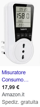

non devi tanto calcolare i consumi e i tempi tenendo conto delle schede tecniche che spesso contengono errori madornali...
Parli di due bici, immagino tu non le userai soltanto in camper... bene... quando sei a casa, vai a fare un giro facendo in modo tale da scaricare entrambe le batterie delle bici, ti direi anche scaricate al massimo, perchè hai la condizione peggiore.
Compri un oggetto come questo, e lo colleghi alla presa di casa, sul quale collegherai a sua volta ENTRAMBE le biciclette per la ricarica fino a ricaricarle al 100%.
Così facendo scoprirai in quanto tempo e quanta corrente hai prelevato per ricaricarle, a questo totale aggiungi il 10% di inefficienza inverter, così troverai quanta energia ti servirà effettivamente senza se e senza ma.
Non sono i 14A a far paura, ma sono gli eventuali 14A consumati per 5 ore... tutto questo per ben definire i 14A e le 5 ore...

non devi tanto calcolare i consumi e i tempi tenendo conto delle schede tecniche che spesso contengono errori madornali... Parli di due bici, immagino tu non le userai soltanto in camper... bene... quando sei a casa, vai
a fare un giro facendo in modo tale da scaricare entrambe le batterie delle bici, ti direi anche scaricate al massimo, perchè hai la condizione peggiore. Compri un oggetto come questo, e lo colleghi alla presa di casa, sul quale collegherai a sua volta ENTRAMBE le biciclette per la ricarica fino a ricaricarle al 100%. Così facendo scoprirai in quanto tempo e quanta corrente hai prelevato per ricaricarle, a questo totale aggiungi il 10% di inefficienza inverter, così troverai quanta energia ti servirà effettivamente senza se e senza ma. Non sono i 14A a far paura, ma sono gli eventuali 14A consumati per 5 ore... tutto questo per ben definire i 14A e le 5 ore...
Ciao Laikone non credo che i consumi siano gli stessi perche sul 220 gli alimentatori delle ebaike assorbono 2a mentre con l inverter l assorbimento sale a 7a perche l alimentazione viene dalle batterie che sono a 12v e quindi si calcola assorbimento sul 12 v e non sul 220v.
Alimentatore ebaike v42 w84 a2 a 220   a 12v  84w sono 7a.
