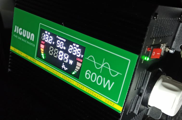

Inserito il 13/02/2025 alle: 17:05:01
In risposta al messaggio di simi87 del 08/02/2025 alle 21:48:19
Ma se sull alimentatore c è scritto a2 v 42. Quanta è la corrente che viene assorbita dalle batterie dei servizi per ricaricare le batterie delle ebaike attraverso gli alimentatori. Perchè le batterie sono 2
Ultimamente dovrei essere estato vittima di un'invidia pazzesca per cui, tra le altre cose, ho dovuto sostituire l'inverter ed il caricabatterie di casa più altre cosette. Ma non dispero, anzi, significa che son vivo!
Dunque, tornando sull'argomento, il nuovo inverter è da 600 watt, onda pura, con pannello indicante i volt della batteria sorgente e relativa scala graduata, la frequenza (hz), la tensione d'uscita, i watt uscenti e la relativa scala graduata. Ho collegato la batteria del mio tandem a pedalata assistita, batteria praticamente già carica (caricata 15 giorni fa) tanto che è durata pochissimi minuti. Al momento del collegamento, i dati erano quelli in foto, poi i watt sono scesi sino a circa 65 per spegnersi definitivamente.
Spero che questo ti abbia chiarito quanto ti ho già spiegato. Il pannello, in foto, indica 84 watt: sono 84 watt sia sui 12v che sui 230 volt (a parte il consumo proprio dell'inverter); sono gli ampere che cambiano sulle due linee; circa 7 ampere sui 12v e meno di 0.4 ampere sui  230v, sempre non considerando le perdite dell'inverter.
