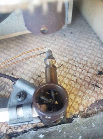

ciao mario.........a che serve il terzo particolare (uno e il piezo....uno la termocopia) di questo fornello di un frigorifero vtr3 ways della vitrifrigo credo del 97 ?

non sono in grado di darti una risposta certa ma il terzo componente pare sia un rilevatore di fiamma/termoadattatore che dovrebbe gestire qualche componente elettro/meccanico ma non saprei cosa , a naso pare sia un componente per gestire eventuali ventoline di raffreddamento solo quando il frigo è in funzione con la fonte gas ma potrebbe gestire anche qualcosa di più importante

E una termocoppia  elettrica

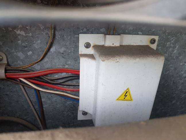

e a che servirebbe una termocopia in piu ?
i due fili finiscono in questa scatola.....

Molto.probabilmente l accenditore non fa da rilevatore di fiamma e hanno messo quella al.suo posto

grazie 1000.....riferirò la diagnosi.....
