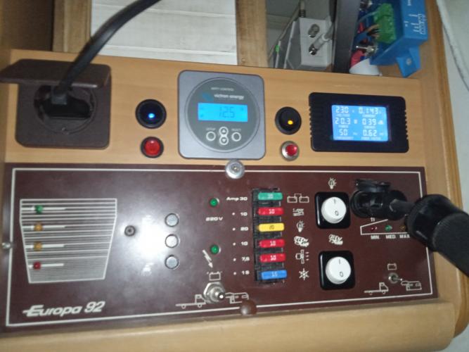

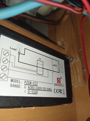

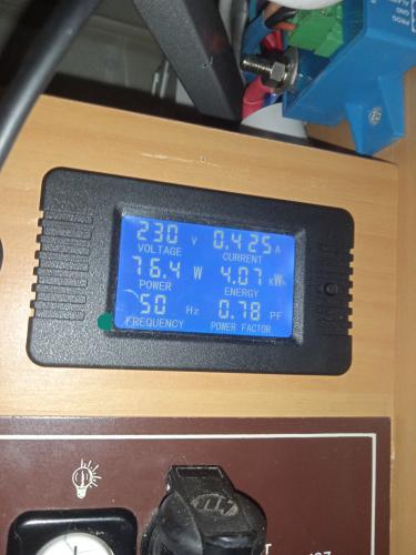

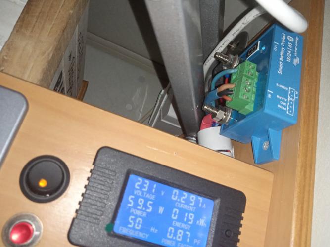

In 2 giorni con colonnina disponibile e grazie a vari strumenti di monitoraggio ho potuto provare efficienza e Power factor dei 2 Caricabatterie.
specialmente grazie al contatore amperometro AC con Power factor che ho installato da poco. Utilissimo anche per vedere le tensioni farlocche delle colonnine (e eventualmente dell' inverter).
Veramente un ottimo accessorio per pochi soldi.. tralaltro con sensore Hall apribile , comodissimo da installare sul cavo che si vuole.
Io lo ho messo a monte del relè di priorità, misura o lninverter o la colonnina a seconda di cosa è in uso. Ovviamente comprende i 2 Caricabatterie oltre a tutte le prese e frigorifero.

Veniamo al power factor..che è un altra cosa.
Cioè il rapporto tra VA(voltampere) AC e WATT AC.
Il Cb originale Campoli a 5A su 5, era su 0.50 anche se non ricordo benissimo ora.
Il Cb victron era 0.70. Però è una misura non precisa perché era compreso il Power factor del Cb originale a vuoto, visto che non lo ho fisicamente staccato dalla linea AC.
Il Cb originale Campoli a vuoto da solo aveva Power factor 0.40. Aggiungendo il victron diventava 0.70 scarsi..non posso risalire al Power factor del victron da solo.

Non so se il Power factor di quell' amperometro AC cinese sia affidabile..
Però le misure di tensione, corrente e frequenza lo sono.. perché con inverter victron posso cambiare tensione e frequenza e corrisponde..e corrisponde anche col tester.
Qualche esperto mi può spiegare come un sensore Hall e un voltímetro possono ricavare il power factor? Che se non sbaglio dipende dallo sfasamento delle sinusoidi di tensione e corrente?
Lnunica cosa che non torna è con i ventilatori.mi da un Power factor di quasi 1 e ho sempre letto che i motori hanno mediamente 0.8
Con le resistenze da 1 ed è per forza corretto.

Quell'aggeggio ha il solo difetto di leggere pochi punti (samplerate dei convertitori adc), di usare dei reference che non sono stabili alla temperatura e un codice interno lento e impreciso. Soprattutto sui numeri piccoli fa errori anche amdronali. Ne ho tanti e me ne sono fatto uno a 4 canali da solo (per l'automazione di casa), purtroppo sono quasi tutti con quei difetti.
Al di la di questo i cb switching hanno spesso un power factor ridicolo essendo fondamentalmente capacitivi. Il tuo ventilatore probablimente ha un motore piu moderno, magari compensato con un condensatore, se no non si spiega, è quasi impossibile che stia ad 1.
Per gli inverter in realtà vanno in crisi non solo perchè la corrente totale è alta ma perchè col compressore del frigo fermo il momento della partenza è atrocemente induttivo, ma è un transiente (che fa saltare l'inverter). E' questo il motivo per cui per un compressore da 50W servono inverter da 500W (per dire), anche se a regime hanno solo 80VA. Gli spunti sono furbescamente dati in W dai produttori..se dessero i VA letti con un oscilloscopio verrebbero numeri ben piu grandi. Qualcuno da la corrente ma solo la parte reale..insomma hai capito, il problema per gli inverter non è il pf a regime, che aumenta la potenza di qualche percento o decina di percento ma il transiente che si crea che la raddoppia triplica o peggio.
fa errori anche amdronali. Ne ho tanti e me ne sono fatto uno a 4 canali da solo (per l'automazione di casa), purtroppo sono quasi tutti con quei difetti. Al di la di questo i cb switching hanno spesso un power factor ridicolo essendo fondamentalmente capacitivi. Il tuo ventilatore probablimente ha un motore piu moderno, magari compensato con un condensatore, se no non si spiega, è quasi impossibile che stia ad 1. Per gli inverter in realtà vanno in crisi non solo perchè la corrente totale è alta ma perchè col compressore del frigo fermo il momento della partenza è atrocemente induttivo, ma è un transiente (che fa saltare l'inverter). E' questo il motivo per cui per un compressore da 50W servono inverter da 500W (per dire), anche se a regime hanno solo 80VA. Gli spunti sono furbescamente dati in W dai produttori..se dessero i VA letti con un oscilloscopio verrebbero numeri ben piu grandi. Qualcuno da la corrente ma solo la parte reale..insomma hai capito, il problema per gli inverter non è il pf a regime, che aumenta la potenza di qualche percento o decina di percento ma il transiente che si crea che la raddoppia triplica o peggio.

Quell' affare cinese è ENORMEMENTE PIÙ PRECISO della pinza amperometrica di Amazon da 30 euro..quella fa veramente pena..capta piccole correnti in aria, varia in modo evidente se messa in orizzontale o verticale o comunque a varie angolazioni sul piano.
Varia se il cavo si muove leggerissimamente all interno della pinza, varia se ci sono apparecchi vicini.. insomma na ****.laugh
Va bene nell' ordine dell' Amper. Per avere un idea.
E la scheda tecnica dice una precisione invidiabile ma non è vero.
Invece quel sensore Hall del display, va benissimo in rapporto..il movimento del cavo nonnfa variare nulla .
Ma il.semsore.hall è uguale a una pinza amperometrica no?
Errori madornali in corrente e tensione non ne vedo. Poi la tensione è a 220/230 con risoluzione di 1v quindi...
Tu ti riferisci a errori sul PF?
Come fa a calcolare il PF solo sapendo tensione e corrente?
