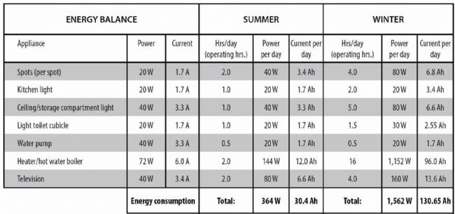

A proposito di Efoy …
sul manuale del futuro mezzo, ho trovato una tabella che riepiloga +/- il consumo invernale giornaliero di 130.65Ah cool
Non avendo mai avuto l’Efoy (neppure la TV) … stavo pensando al 140 (che dovrebbe corrispondere eventualmente allo Zeus), però avendo un inverter onda pura da 1500W (utilizzato per ora solo per il cappuccinatore da 600W) volevo sapere se mi conviene lasciare le due AGM da 100Ah oppure installarne solo una ???
Grazie wink

Inserito il 13/02/2017 alle: 14:06:36
In risposta al messaggio di Blessyou del 13/02/2017 alle 13:37:45
A proposito di Efoy …   sul manuale del futuro mezzo, ho trovato una tabella che riepiloga +/- il consumo invernale giornaliero di 130.65Ah   Non avendo mai avuto l’Efoy (neppure la TV) … stavo pensando al 140 (che
dovrebbe corrispondere eventualmente allo Zeus), però avendo un inverter onda pura da 1500W (utilizzato per ora solo per il cappuccinatore da 600W) volevo sapere se mi conviene lasciare le due AGM da 100Ah oppure installarne solo una ???   Grazie   Ciao a tüccvâr pussée la tòlla de l''òr
Un sistema di ricarica eroga delle amperora, il tuo problema sono le "ampere di spunto" che sono 60, decisamente troppe anche per due batterie in parallelo, di usarne una sola non se ne parla.

Inserito il 13/02/2017 alle: 14:13:11
per me hai sbagliato qualche conto...
a me d'inverno risulta un consumo giornaliero di quasi 60 Ah a fare lo sprecone con riscaldamento, Tv e luci. L'Efoy 140 lo danno per 140 Ah al giorno a 12V ( 72Wh) mentre lo Zeus 150 per 300 Ah (150Wh). Giusto per fare i conti della serva per compensare il mio consumo giornaliero l'Efoy 140 funzionerà per oltre 8 ore mentre lo Zeus 150 per oltre 4 ore. Se avresti il consumo giornaliero come dici te di 130Ah l'Efoy andrebbe quasi sempre...

Inserito il 13/02/2017 alle: 14:28:11
In risposta al messaggio di Emme48 del 13/02/2017 alle 14:06:36
Un sistema di ricarica eroga delle amperora, il tuo problema sono le ampere di spunto che sono 60, decisamente troppe anche per due batterie in parallelo, di usarne una sola non se ne parla. Marco.
Grazie Marco della risposta yes
il consumo invernale dovrebbe essere ipotetico:
Anche perché se fossimo in libera, sicuramente la TV rimarrà rigorosamente spenta cool
Come vengono calcolate le 60 Ampere di spunto ???

Inserito il 13/02/2017 alle: 14:58:54
In risposta al messaggio di champion del 13/02/2017 alle 14:13:11
per me hai sbagliato qualche conto... a me d'inverno risulta un consumo giornaliero di quasi 60 Ah a fare lo sprecone con riscaldamento, Tv e luci. L'Efoy 140 lo danno per 140 Ah al giorno a 12V ( 72Wh) mentre lo Zeus 150
Non ho fatto i conti … ho solo visto la tabella sul manuale cool
A dir la verità, non so attualmente quanto consumo ... Ho provato a fare i conti sul sito Efoy, ma mi sono perso surprise

Inserito il 13/02/2017 alle: 15:26:02
Nella tabella che hai postato, ci sono almento due cose che sono errate, secondo me.
La prima è data dal consumo invernale per riscaldamente ed acqua calda, i 6 A continui per 16 ore sono fuori da ogni logica, 6 A  si possono avere solo alla partenza della Truma che poi si stabilizza ad 1.3 ( truma a gas ) ed 1.8 ( truma diesel ) per cui si scende da 96 Ah al giorno a 20.8 Ah ( gas ) o 28.8 Ah ( diesel )
La seconda, è il tempo stimato di funzionamento della pompa dell'acqua dato in 0.5 ore al giorno, ma se io facessi andare 30 minuti al giorno la pompa dell'acqua con una media di 7 litri al minuto consumerei 210 litri di acqua cosa che non è possibile con i nostri serbatoi. Questa grandezza non influisce molto sui consumi giornalieri però.
Mi sento pertanto di dire che il consumo energetico giornaliero in inverno sarà circa ( stando a quella tabella ma con consumi ragionati ) 65 Ah o 75 Ah a seconda del tipo di Truma.
Altre grandezze sono comunque opinabili, 20 W per 4 ore e per 5 ore per le luci io non li faccio andare perchè ho tutti led e certamente non li accendo tutti insieme, poi 1.5 ore in bagno tutti i giorni mi sembra esagerato....laugh

Inserito il 13/02/2017 alle: 15:48:27
In risposta al messaggio di cinquantuno del 13/02/2017 alle 15:26:02
Nella tabella che hai postato, ci sono almento due cose che sono errate, secondo me. La prima è data dal consumo invernale per riscaldamente ed acqua calda, i 6 A continui per 16 ore sono fuori da ogni logica, 6 A  si
possono avere solo alla partenza della Truma che poi si stabilizza ad 1.3 ( truma a gas ) ed 1.8 ( truma diesel ) per cui si scende da 96 Ah al giorno a 20.8 Ah ( gas ) o 28.8 Ah ( diesel ) La seconda, è il tempo stimato di funzionamento della pompa dell'acqua dato in 0.5 ore al giorno, ma se io facessi andare 30 minuti al giorno la pompa dell'acqua con una media di 7 litri al minuto consumerei 210 litri di acqua cosa che non è possibile con i nostri serbatoi. Questa grandezza non influisce molto sui consumi giornalieri però. Mi sento pertanto di dire che il consumo energetico giornaliero in inverno sarà circa ( stando a quella tabella ma con consumi ragionati ) 65 Ah o 75 Ah a seconda del tipo di Truma. Altre grandezze sono comunque opinabili, 20 W per 4 ore e per 5 ore per le luci io non li faccio andare perchè ho tutti led e certamente non li accendo tutti insieme, poi 1.5 ore in bagno tutti i giorni mi sembra esagerato.... Ciao
Grazie Domenico yes come sono niubbo blush
ad essere sincero, mi sembrava spropositato il consumo della caldaia+boiler cool eccerto dirai: è quella con il valore più alto, hahahahahahhaha laugh
Inizialmente avrò la Truma a GAS (+Elettrica, quando le colonnine la sopporteranno) poi a seguire verificherò se migrare (ancora) alla Diesel – prima investirò nell’Efoy 140/Zeus ==> preferibilmente ...
Ri-Grazie wink

Inserito il 13/02/2017 alle: 15:55:15
In risposta al messaggio di Blessyou del 13/02/2017 alle 15:48:27
Grazie Domenico  come sono niubbo   ad essere sincero, mi sembrava spropositato il consumo della caldaia+boiler  eccerto dirai: è quella con il valore più alto, hahahahahahhaha    Inizialmente avrò la Truma a GAS
(+Elettrica, quando le colonnine la sopporteranno) poi a seguire verificherò se migrare (ancora) alla Diesel – prima investirò nell’Efoy 140/Zeus ==> preferibilmente ... Ri-Grazie      Ciao a tüccvâr pussée la tòlla de l''òr
Secondo me il niubbo non sei tu ma quello che ha fatto la tabella  winkblush

Inserito il 13/02/2017 alle: 15:59:13
In risposta al messaggio di cinquantuno del 13/02/2017 alle 15:55:15
Secondo me il niubbo non sei tu ma quello che ha fatto la tabella  Ciao
Ahhahahhahahahahahahahahahahhaha laugh
Grazie, troppo gentile wink

In risposta al messaggio di max leran del 13/02/2017 alle 15:47:34
Teoricamente sarebbero 600w / 12v = amper (inverter con efficienza ideale) ma per comodità di includere le perdite di trasformazione reale inverter 12->230v,  puoi stimare il prelievo in amper facendo i watt / 10 e nel tuo caso 600 / 10 fanno appunto 60
Ah OK yes
guardando il reale consumo del cappuccinatore (500W) sono comunque tanti gli Ampere richiesti di spunto ...
Vabbè … i casi sono due:
  1. NON facciamo il cappuccino in libera e risparmiamo una BS
  2. Lasciamo entrambe le BS, ma ci facciamo il cappuccino in libera
Lo so, lo so … ma è l’unico vizio che abbiamo ... Ad esempio, mi sa che la TV la useremo come “stendino” ...
È proprio vero: l’è mai finida de imparà enlightened
