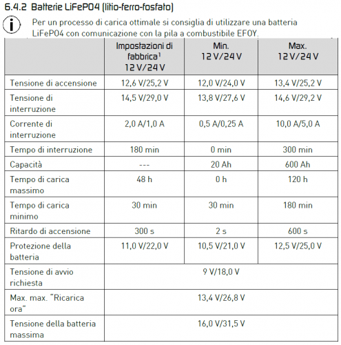

Sull altro camper avevo l Efoy con una AGM 95Ah,  ora sul nuovo camper lo ho installato ma con una BS LiFePO4 da 150Ah.
Con la app Bluetooth ho cambiato il tipo di batteria, e ho lasciato le impostazioni di fabbrica per LiFePO4.
Però, vorrei capire come vanno lette alcune voci del manuale:
cosa si intende per Corrente di interruzione e per Tempo di interruzione?.
Io lo interpreto che se la corrente di carica cala sotto i 2A per un tempo di 180minuti l Efoy si mette in Standby.
E' corretto?
Per gli altri valori non ho grossi dubbi.
Quando la tensione della BS scende a 12,6V per almeno 300secondi, l Efoy si avvia.
Quando la tensione della BS raggiunge 14,5V l Efoy va in Standby (ma anche qui valgono i 180 minuti?)
Qualche delucidazione? Tanto per capire cosa aspettarmi nel funzionamento.

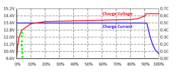

Quando la batteria arriva a 12,6v (3.15v x cella) saresti quasi al scarica totale, che per altro, non credo possa arrivare così in basso perchè dovrebbe interviene prima il bms a staccare tutto...
Bisognerebbe che si potesse alzare la tensione di intervento del efoy almeno a 13.0v

Quando la batteria arriva a 12,6v (3.15v x cella) saresti quasi al scarica totale, che per altro, non credo possa arrivare così in basso perchè dovrebbe interviene prima il bms a staccare tutto... Bisognerebbe che si potesse alzare la tensione di intervento del efoy almeno a 13.0v
si, la tensione di avvio dell efoy la si puo regolare tra 12 e 13,4v ,
quindi pensi che sarebbe meglio impostare 13,4v che dal grafino mi sembra circa la batteria al 15% che è gia veramente bella scarica.

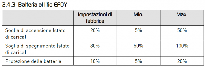

Guardavo i valori in caso di utilizzo di una batteria Litio originale Efoy (consigliato da Efoy), e in tal caso colloquiano assieme con il cavo dati, e i valori sono questi:
quindi l Efoy si avvierebbe con batteria al 20% e si spegnerebbe con batteria al 80% (modificabili)
Non avendo una batteria originale Efoy devo per forza usare il rilevamento di tensione, o avviarlo manualmente.
Sempre guardando il grafico messo da salomogi, penso che 13,4v di tensione di avvio e 14,5v di tensione di spegnimento dovrebbero piu o meno corrispondere al 15% e al 90%  e quindi potrebbero essere corretti?
ma se sono in camper e guardo il display della batteria e la vedo al 20% ( e/o con tensione inferiore a 13,4v) comunque farei partire l Efoy manualmente.
Quindi l unica variazione che mi conviene fare alle impostazioni, è quella di modificare la tensione di avvio da 12,6v a 13,4v (che è la massima impostabile) e lasciare la tensione di spegnimento a 14,6v.  Ti sembra corretto?
Poi nell uso se vedo che che il momentoo di accensione e di spegnimento non corrispondono al % di carica giusto, posso ancora variare con piccolissimi aggiustamenti.

Considera che una lifepo4 carica al 100% a riposo (senza assorbimenti attivi) la tensione si stabilizza intorno ai 13.35/13.40v.
In 0.35v ci sta quasi il 90% della potenza energetica accumulata, quindi 13.0>13.4
Un pensiero a voce alta...buttato li...
Potresti far lavorare l 'Efoy fra 12.9v fino ai 13.5v.
Se  il sistema mppt/fv non riuscisse a compensare i consumi accumulati e la tensione scendere  sotto i13.0v, sarebbe comunque un ottimo ri-generatore per la lifepo4.

Le definizioni "Interruzione" lasciano intendere la fase di "Assorbimento" piu comunemente così definita nei vari caricabatterie e credo tu possa impostare questi parametri in modo uguale a quelli presenti negli altri caricatori (regolatore solare, DC-DC, etc.) rammenta però che questi valori sono dettati nelle caratteristiche tecniche della batteria ed a loro devi fare riferimento e questo, vale per tutti i caricatori.
Come suggerito da Salomogi, la tensione delle celle tra i 3,10V ed i 3,35V corrisponde all'incirca ad uno stato di carica  tra il 20% e l' 80%,
Ora, dato che almeno in inverno dal solare non hai certezza di una buona corrente di ricarica, (peraltro non sappiamo di quanta W solare dispone il mezzo), sarebbe opportuno che l'efoy si avviasse al rilevamento di una tensione di almeno 13,20V mentre per lo spegnimento, sarebbe opportuno impostare una tensione pari o leggermente inferiore a quella di mantenimento prevista nel regolatore di carica solare e nel dc-dc, ovvero 13,40V - 13,50V.
In questo modo, l'efoy non interverrà mai a contrastare gli altri caricatori, lasciando gli stessi fare il loro regolare lavoro.
L'efoy con i suoi 7A potrebbe spesso non coprire i consumi istantanei, per questo motivo ritengo sia opportuno il suo intervento al raggiungimento dello stato di carica della batteria del 50% o a valore leggermente inferiore.

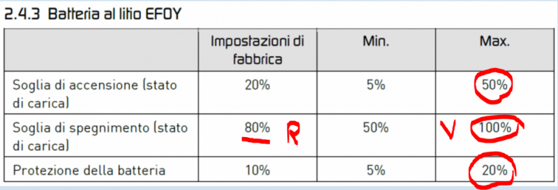

Questi sono i valori che imposterei io:
In pratica l'efoy si accende quando la BS scende al 50% (personalmente metterei anche 60/70% ma mi sembra di capire non si possa fare)
Se sei in viaggio (V) ricarica fino al 100% poi si spegne.
Quando sei in rimessaggio ricaricherei solo fino all'80% (R) che è lo stesso valore che consiglia Efoy sulle loro batterie e di conseguenze è già un buon motivo per seguire le loro indicazioni...
Con protezione della batteria, non ho ben capito cosa intendano, ma credo si riferiscano al non scendere sotto al 20% di carica residua, che è altrettanto corretto.
Per quanto riguarda in FV ho qualche dubbio sul funzionamento, nel senso che o FV ed efoy sono così intelligenti da autogestirsi, ovvero se c'è il sole la priorità di ricarica viene data al FV, altrimenti, come ho già detto, supponiamo che durante la notte l'efoy carichi la BS al 100% e lo faccia entro mattina, è chiaro che in quella batteria NON entrarà mai energia dal FV fino a quando la stessa non si sarà scaricata  tra il 50 e il 100%, perchè poi a 50% interviene di nuovo efoy e il FV non credo farà qualcosa.
E' altrettanto vero che, se durante il giorno, la batteria scende, ma NON sotto al 50%, e il FV è illuminato, questo ricaricherà la BS e se ci dovesse essere molto sole riporterà la BS al 100% e quindi, stavolta, sarà l'efoy a NON intervenire mai se non di notte, ammesso che la BS scenda sotto al 50%.
Dai, alla fine è come sempre da me ipotizzato. In estate andrai sempre e solo con il FV nel 99% dei casi, mentre in inverno prevarrà l'efoy, anche perchè il FV non fa quasi una mazza...  d'altronde, questa configurazione, la tua, intesa come FV+efoy+litio è la miglior cosa si possa avere su un camper, il quale ha raggiunto la famosa autonomia energetica in OGNI circostanza.

Le definizioni Interruzione lasciano intendere la fase di Assorbimento piu comunemente così definita nei vari caricabatterie e credo tu possa impostare questi parametri in modo uguale a quelli presenti negli altri caricatori
(regolatore solare, DC-DC, etc.) rammenta però che questi valori sono dettati nelle caratteristiche tecniche della batteria ed a loro devi fare riferimento e questo, vale per tutti i caricatori. Come suggerito da Salomogi, la tensione delle celle tra i 3,10V ed i 3,35V corrisponde all'incirca ad uno stato di carica  tra il 20% e l' 80%, Ora, dato che almeno in inverno dal solare non hai certezza di una buona corrente di ricarica, (peraltro non sappiamo di quanta W solare dispone il mezzo), sarebbe opportuno che l'efoy si avviasse al rilevamento di una tensione di almeno 13,20V mentre per lo spegnimento, sarebbe opportuno impostare una tensione pari o leggermente inferiore a quella di mantenimento prevista nel regolatore di carica solare e nel dc-dc, ovvero 13,40V - 13,50V. In questo modo, l'efoy non interverrà mai a contrastare gli altri caricatori, lasciando gli stessi fare il loro regolare lavoro. L'efoy con i suoi 7A potrebbe spesso non coprire i consumi istantanei, per questo motivo ritengo sia opportuno il suo intervento al raggiungimento dello stato di carica della batteria del 50% o a valore leggermente inferiore. Ciro.
Grazie, chiaro e esaustivo.
L efoy non ha varie fasi di carica come un caricabatterie, ma quando la tensione scende sotto un certo valore si avvia, cioè incomincia il funzionamento con una fase di avviamento di circa 20 minuti in cui piano piano aumenta la corrente prodotta, e poi passa in fase di carica quando ha fatto tutta la sua procedura di avvio.  Poi la fase di carica si interrompe quando si raggiunge la tensione di interruzione (che deve rimanere tale per un certo tempo per evitare che si spenga per un assorbimento elevato e momentaneo) e quindi questa fase è una fase di circa 20 minuti in cui non produce corrente ma si predispone per rientrare nello stato di Standby, cioè spento ma pronto a avviarsi.
Il pannello che ho è da 115W perchè la massima dimensione che ci stava, altrimenti con quel poco che cosatano lo avrei messo maggiore.
Certo, l Efoy carica sempre ma poco e quindi nelle 24H sono fino a 150Ah di carica, che sono tanti, ma istantaneamente pochi, quidi in caso di grossi assorbimenti istantanei il bilancio al momento potrebeb essere negativo.
L assorbimento maggiore che ho è la stufa Diesel, ma quella assorbe 12A per un minuto circa all avvio, ma poi il consumo durante il funzionamento sono pochi Amper. Non ho inverter grossi ne altre cose con prelievi elevati.
La tensione di accensione la posso impostare tra un minimo di 12,0V e un massimo di 13,4V (12,6V impostazione di fabbrica)
La tensione di spegnimento la posso impostare tra un minio di 13,8V e un massimo di 14,6V (14,5 impostazione di fabbrica)
Quindi anche se imposto la tensione di accensione a 13,4V, mi sa che a quella tensione la batteria è gia sotto al 50% , ma  di meglio non posso fare.

Questi sono i valori che imposterei io: In pratica l'efoy si accende quando la BS scende al 50% (personalmente metterei anche 60/70% ma mi sembra di capire non si possa fare) Se sei in viaggio (V) ricarica fino al 100% poi
si spegne. Quando sei in rimessaggio ricaricherei solo fino all'80% (R) che è lo stesso valore che consiglia Efoy sulle loro batterie e di conseguenze è già un buon motivo per seguire le loro indicazioni... Con protezione della batteria, non ho ben capito cosa intendano, ma credo si riferiscano al non scendere sotto al 20% di carica residua, che è altrettanto corretto. Per quanto riguarda in FV ho qualche dubbio sul funzionamento, nel senso che o FV ed efoy sono così intelligenti da autogestirsi, ovvero se c'è il sole la priorità di ricarica viene data al FV, altrimenti, come ho già detto, supponiamo che durante la notte l'efoy carichi la BS al 100% e lo faccia entro mattina, è chiaro che in quella batteria NON entrarà mai energia dal FV fino a quando la stessa non si sarà scaricata  tra il 50 e il 100%, perchè poi a 50% interviene di nuovo efoy e il FV non credo farà qualcosa. E' altrettanto vero che, se durante il giorno, la batteria scende, ma NON sotto al 50%, e il FV è illuminato, questo ricaricherà la BS e se ci dovesse essere molto sole riporterà la BS al 100% e quindi, stavolta, sarà l'efoy a NON intervenire mai se non di notte, ammesso che la BS scenda sotto al 50%. Dai, alla fine è come sempre da me ipotizzato. In estate andrai sempre e solo con il FV nel 99% dei casi, mentre in inverno prevarrà l'efoy, anche perchè il FV non fa quasi una mazza...  d'altronde, questa configurazione, la tua, intesa come FV+efoy+litio è la miglior cosa si possa avere su un camper, il quale ha raggiunto la famosa autonomia energetica in OGNI circostanza.
Forse ho ingenerato confusione con la seconda tabella, ma era solo per vedere come funziona con la batetria EFOY originale, e solo con quella l accensione e spegniimento si basano sul % di batteria e non sul voltaggio.
con la mia batteria l accensione e lo spegnoimento automatici possono basarsi unicamente sul voltaggio della batteria.
Da quanto mi sembra di avere visto, è la batteria che è intelligente o meglio il suo BMS, perchè puoi dargli anche la carica di una centrale nucleare, ma quando arriva al 99% non entra neppure un Amper nella batteria, indipendentemente da cosa gli mandasse la carica.
L Efoy va impostato con una tensione di spegnimento tale che non appena il FV produce o si mette in moto il motore, lui si spenga.
Come protezione batteria si intende una tensione sotto la quale la batteria potrebbe danneggiarsi e quindi l Efoy parte comunque anche se fosse proprio spento del tutto (normalmente stra in standby e non spento) per proteggere la batteria da una scarica eccessiva e dannosa.
Gia con la AGM da 95Ah in estate andavo con il solo FV e efoy sempre a riposo, salvo casomai in Norvegia con 15° e cielo blumbeo e riscaldamento acceso che allora poi partiva. Ma è estate solo come periodo, non come clima laugh
L Efoy è qualcosa di uso invernale, cioè poco sole e riscaldamento acceso.
Infatti da aprile a novembre forse ci va 2 o 3 litri di metanolo, mentre nelel vacanze di natale, circa 15 giorni possono andarci anche 7 o 8 litri e se in alta montagna e molto freddo anche di piu. Ma parlo di quando avebìvo la AGM dove con stufa in funzione senza efoy non avrei fatto neppure 24h.

Forse ho ingenerato confusione con la seconda tabella, ma era solo per vedere come funziona con la batetria EFOY originale, e solo con quella l accensione e spegniimento si basano sul % di batteria e non sul voltaggio. con
la mia batteria l accensione e lo spegnoimento automatici possono basarsi unicamente sul voltaggio della batteria. Da quanto mi sembra di avere visto, è la batteria che è intelligente o meglio il suo BMS, perchè puoi dargli anche la carica di una centrale nucleare, ma quando arriva al 99% non entra neppure un Amper nella batteria, indipendentemente da cosa gli mandasse la carica. L Efoy va impostato con una tensione di spegnimento tale che non appena il FV produce o si mette in moto il motore, lui si spenga. Come protezione batteria si intende una tensione sotto la quale la batteria potrebbe danneggiarsi e quindi l Efoy parte comunque anche se fosse proprio spento del tutto (normalmente stra in standby e non spento) per proteggere la batteria da una scarica eccessiva e dannosa. Gia con la AGM da 95Ah in estate andavo con il solo FV e efoy sempre a riposo, salvo casomai in Norvegia con 15° e cielo blumbeo e riscaldamento acceso che allora poi partiva. Ma è estate solo come periodo, non come clima L Efoy è qualcosa di uso invernale, cioè poco sole e riscaldamento acceso. Infatti da aprile a novembre forse ci va 2 o 3 litri di metanolo, mentre nelel vacanze di natale, circa 15 giorni possono andarci anche 7 o 8 litri e se in alta montagna e molto freddo anche di piu. Ma parlo di quando avebìvo la AGM dove con stufa in funzione senza efoy non avrei fatto neppure 24h.
Se Efoy vende una litio "dedicata" che comunica all'Efoy lo stato di carica, devi ragionare partendo da quello.
Io userei l'Efoy in manuale, anche il monitor Victron dialoga con gli MPPT per lo stesso motivo, però con protocollo proprietario.
Se riesci a estrarre dalle centraline che hai, un... filo che porta corrente solo con carica inferiore all'80% puoi tentare di comandare in on.off l'Efoi e se lui fa il difficile si tenta con un relè.

Penso che l’argomento starebbe meglio all’interno del 3d aperto da Dash nella sezione Marchi.
In quel 3d avevo cercato di aprire un discorso sulla interruzione,cioè quel lasso di tempo che va dalla fine dell’assorbimento al momento dello spegnimento.
Quel lasso di tempo dipende da due parametri: il primo la Corrente di interruzione impostata, ed il secondo il Tempo di interruzione.
Il manuale EFOY -che è scritto in ben dieci lingue - ci da impostazioni di fabbrica tutte uguali, nonostante esse siano indirizzate all’uso su ben cinque pile - dal 80BT fino al 2800 Pro che producono rispettivamente da 40W il più piccolo a 125W il più grande.
Cosa prevede il funzionamento della pila?
Essa, dopo la fase di avviamento, produce costantemente il massimo della Potenza (W) caricando corrente (Ampere) fino a che non si raggiunge la tensione di interruzione impostata (Tensione di interruzione e non Tensione di spegnimento).
Raggiunta la Tensione di interruzione (VI), diminuisce la Corrente di Carica (Amp) fino a che essa non diventa inferiore alla Corrente di Interruzione (AI).
A questo punto la Pila si spegne.
Prendiamo adesso in esame i parametri di fabbrica di due Pile: La più piccola, da 80 W e la pù grande da 125 W.
Raggiunta la Tensione di interruzione, per diminuire la Corrente di carica fino alla Corrente di interruzione è necessario abbassare i Watt .
Impostazioni di fabbrica per tutti i modelli: Tensione di interruzione 14,2 V; Corrente di interruzione 2A
BT80 40W: Raggiunta la Tensione di 14,2V è necessario abbassare la Potenza fino a 28W e cioè fino al 70% della Massima Potenza per avere Corrente erogata inferiore a 2A
BT150 75W: Raggiunta la Tensione di 14,2V è necessario abbassare la Potenza fino a 28W e cioè fino al 37% della Massima Potenza
Pro 2800: 125W: Raggiunta la Tensione di 14,2V è necessario abbassare la Potenza fino a 28W e cioè fino al 22,4% della Massima Potenza
Domanda: Queste percentuali di potenza vengono raggiunte rispettivamente da ciascuna pila nello stesso tempo e quindi a velocità diverse?
O vengono raggiunti in tempi diversi alla stessa velocità?
Quale Pila è più penalizzata con queste impostazioni di fabbrica uguali per tutte.
Sempre rispettando i valori di minimo e di massimo indicati sul manuale, cosa dovrebbe succedere se:
BT 80 Tensione interruzione 14,2V Corrente di interruzione 3,8A Tempo di interruzione 0
BT 150 Tensione interruzione 14,2V Corrente di interruzione 7,1A Tempo di interruzione 0
BT 80 Tensione interruzione 14,2V Corrente di interruzione 0,5A Tempo di interruzione 300
BT 150 Tensione interruzione 14,2V Corrente di interruzione 0,5A Tempo di interruzione 300
Nel primo caso al raggiungimento di 14,2V la pila dovrebbe spegnersi
Nel secondo caso al raggiungimento di 14,2V la pila dovrebbe continuare fino a 0,5A o fino a 300 minuti.

Per le batterie al Litio penso che impostando la Tensione di interruzione ad un Voltaggio che corrisponda ad uno stato di carica pari all’80% della carica massima, una corrente di interruzione pari a quella erogabile da EFOY ed un tempo di interruzione pari a zero; al momento del verificarsi il raaggiungimento dei Volts, si verificano contemporaneamente il raggiungimento della Corrente di interruzione e del tempo di interruzione provocando così lo spegnimento della pila.
Inserito il 31/10/2024 alle: 19:55:08
In risposta al messaggio di Emme48 del 31/10/2024 alle 16:54:28
Se Efoy vende una litio dedicata che comunica all'Efoy lo stato di carica, devi ragionare partendo da quello. Io userei l'Efoy in manuale, anche il monitor Victron dialoga con gli MPPT per lo stesso motivo, però con protocollo
proprietario. Se riesci a estrarre dalle centraline che hai, un... filo che porta corrente solo con carica inferiore all'80% puoi tentare di comandare in on.off l'Efoi e se lui fa il difficile si tenta con un relè.
L Efoy si comanda con una app tramite bluetooth e smartphone, quindi non sarebeb semplice e forse neppure possibile comandarlo in altro modo "grezzo".
Invece è facilissimo comandarlo in manuale sempre tramite la app, che lo prvede. Giusto bisogna abituarsi e pensarci, che ero abituato a mettere in standby l Efoy al momento della installazione e non pensarci piu per anni che faceva tutto da solo...con la AGM.
Ovviamente avendo gia l EFOY e avendo gia una batteria che non è quella EFOY , devo fare con quello che ho.
