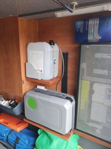

Io ho l'Efoy da 3 anni ed ha lavorato per ora solo 105 ore e la tanica da 10 lt è sempre al 70%....Per me che sono camperista da 40 anni e 13 camper posseduti, è stata la scelta migliore che ho fatto e se tornassi indietro, lo monterei molto prima di quest'ultimo camper.
Con l'Efoy mi sono tolto le discussioni serali con la moglie per troppe luci accese wink...troppa tv wink e la notte dormo tranquillo e la mattina trovo la batteria sempre intorno ai 13 volt (ovviamente tutto questo nei mesi invernali)
Anch'io come vedi dalla foto, l'ho posizionato nel garage senza fare il foro da 100 mm ma ho lasciato, come Tommaso, che l'aria calda scaldi il garage ...
Per la linea tra Efoy e batteria servizi che nella parte anteriore del camper, ho utilizzato, avendolo, il doppio pavimento e quindi tutto è rimasto dentro al camper, anche se non è stato facile arrivarci ...
Per i comandi dell'Efoy ....dimenticavo io ho un Confort 80, non ho messo il pannellino interno ma gestisco tutto dal telefonino via bluetooth quindi semplificando moltissimo la gestione e risparmiando anche qualche centinaio di € wink
lo monterei molto prima di quest'ultimo camper. Con l'Efoy mi sono tolto le discussioni serali con la moglie per troppe luci accese ...troppa tv e la notte dormo tranquillo e la mattina trovo la batteria sempre intorno ai 13 volt (ovviamente tutto questo nei mesi invernali) Anch'io come vedi dalla foto, l'ho posizionato nel garage senza fare il foro da 100 mm ma ho lasciato, come Tommaso, che l'aria calda scaldi il garage ... Per la linea tra Efoy e batteria servizi che nella parte anteriore del camper, ho utilizzato, avendolo, il doppio pavimento e quindi tutto è rimasto dentro al camper, anche se non è stato facile arrivarci ... Per i comandi dell'Efoy ....dimenticavo io ho un Confort 80, non ho messo il pannellino interno ma gestisco tutto dal telefonino via bluetooth quindi semplificando moltissimo la gestione e risparmiando anche qualche centinaio di € Massimo
pensavo di fare anch'io come te ! niente pannellino ma solo app sul telefonino
