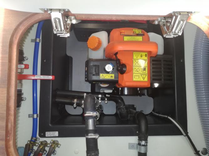

Ieri sono stato al corso per installatori Zeus, non essendo comunque un installatore, su gentile invito del titolare.
Abbiamo avuto modo di provare lo Zeus fuori dal suo contenitore, intendo cioè il generatore "nudo" con tutto a vista... è davvero silenzioso, assenza totale di vibrazioni (è un bruciatore), e la silenziosità è accentuata anche dalla particolare aspirazione.
Come ho avuto modo di dire anche al titolare dell'azienda, nel momento in cui il calore disperso verrà utilizzato scambiando con il circuito motore (come minimo) allora il prezzo d'acquisto avrà davvero un senso.. Intendo dire che con una sola spesa ed installazione si otterrà l'equivalente di un eberspecher hydronic abbinato ad un generatore 10A (dico 10 per mediare i valori).
Zero odore, bassissimo rumore, assenza totale di vibrazioni. Prodotto maturo non saprei, ma vedremo prossimamente, come soluzione mi piace molto.

Ieri sono stato al corso per installatori Zeus, non essendo comunque un installatore, su gentile invito del titolare. Abbiamo avuto modo di provare lo Zeus fuori dal suo contenitore, intendo cioè il generatore nudo con
tutto a vista... è davvero silenzioso, assenza totale di vibrazioni (è un bruciatore), e la silenziosità è accentuata anche dalla particolare aspirazione. Come ho avuto modo di dire anche al titolare dell'azienda, nel momento in cui il calore disperso verrà utilizzato scambiando con il circuito motore (come minimo) allora il prezzo d'acquisto avrà davvero un senso.. Intendo dire che con una sola spesa ed installazione si otterrà l'equivalente di un eberspecher hydronic abbinato ad un generatore 10A (dico 10 per mediare i valori). Zero odore, bassissimo rumore, assenza totale di vibrazioni. Prodotto maturo non saprei, ma vedremo prossimamente, come soluzione mi piace molto.
Attenzione Roberto...
Un rumore silenzioso di giorno può diventare "fastidioso" di notte...ho messo fastidioso tra virgolette frown non voglio essere troppo critico...
Dato che lo Zeus funzionerà poco d'estate e più d'inverno la tua considerazione è scontata , direi  lapalissiana.
E' ovvio che il calore da disperdere deve essere utilizzato per scaldare il camper ...il contrario è una assurdità... scaldo l'ambiente ! e poi consumo gas o gasolio per scaldare il camper...non esiste...
Scaldare il motore è assolutamente inutile se non ti devi muovere nelle ore successive.
C'è, a mio avviso, ancora molto da lavorarci...
Un Hydronic da 5 kw è in grado di scaldare interamente un camper anche con temperature esterne molto basse...
Devono meditare ...
Il progetto Zeus è sicuramente valido ma non maturo....
PS : ho un camper con Alde + Hydronic DSWC 5 sul circuito Alde... non per niente lo Zeus mi interessava...avevo fatto tutti i miei progetti ( citazione rubata da Vasco Rossi wink )

Attenzione Roberto... Un rumore silenzioso di giorno può diventare fastidioso di notte...ho messo fastidioso tra virgolette  non voglio essere troppo critico... Dato che lo Zeus funzionerà poco d'estate e più d'inverno
la tua considerazione è scontata , direi  lapalissiana. E' ovvio che il calore da disperdere deve essere utilizzato per scaldare il camper ...il contrario è una assurdità... scaldo l'ambiente ! e poi consumo gas o gasolio per scaldare il camper...non esiste... Scaldare il motore è assolutamente inutile se non ti devi muovere nelle ore successive. C'è, a mio avviso, ancora molto da lavorarci... Un Hydronic da 5 kw è in grado di scaldare interamente un camper anche con temperature esterne molto basse... Devono meditare ... Il progetto Zeus è sicuramente valido ma non maturo.... PS : ho un camper con Alde + Hydronic DSWC 5 sul circuito Alde... non per niente lo Zeus mi interessava...avevo fatto tutti i miei progetti ( citazione rubata da Vasco Rossi  )
Sono d'accordo assolutamente, ma essendo un bruciatore eberspecher in tutto e per tutto il rumore di riferimento è quello di un hydronic, ma lo Zeus è addirittura più silenzioso..
Proprio perchè la massima efficienza di questo sistema si ha con temperature del liquido più basse, e per il fatto che in estate l'energia raramente è un problema, la quadratura del cerchio è data dal far diventare lo zeus un generatore con riscaldatore ad acqua integrato, o viceversa un riscaldatore con generatore integrato.. fino a che sarà solo un generatore e basta ovvio che sarà evidente il limite a tutti, però già oggi mettendo uno scambiatore acqua/acqua ed un pezzetto di firmware in più si risolverebbe la questione abbastanza velocemente.
Sono certo che il titolare dell'azienda abbia ben presente il da farsi, quantomeno glie lo auguro vivamente.
