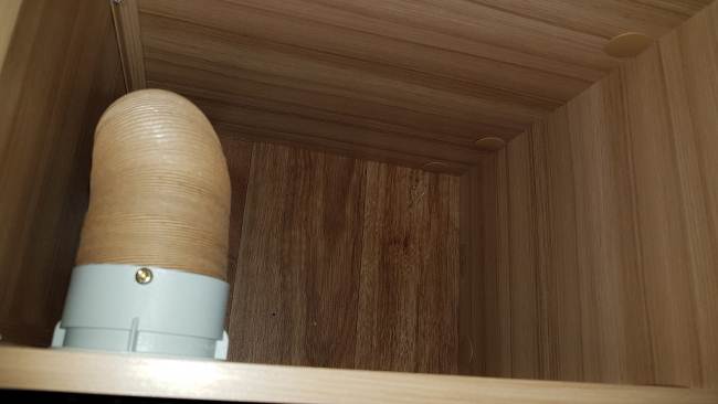

Installazione nel mio EX Hymer B-514-SL nel gavoncino sotto pavimento:
quando lo ho venduto ho incollato interno e esterno due quadrati di plastica nera con interposto un tondo di poliuretano per chiudere il foro da 100mm.
Smontaggio in 5 minuti, recuperato anche il cablaggio collegato alla centralina.

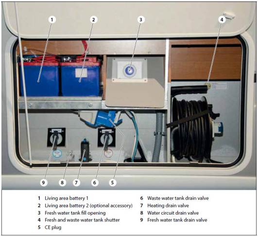

o se hai una centralina SCHAUDT sulla apposita presa predisposta. Installazione nel mio EX Hymer B-514-SL nel gavoncino sotto pavimento: quando lo ho venduto ho incollato interno e esterno due quadrati di plastica nera con interposto un tondo di poliuretano per chiudere il foro da 100mm. Smontaggio in 5 minuti, recuperato anche il cablaggio collegato alla centralina. Avevo anche il pannello, ma lo ho lasciato, lo smontagggio di un pannello incollato al tetto, lascerebbe il tetto massacrato, quindi neppure pensare di toglierlo. Se non hai un gavoncino esterno, secondo me la collocazione dell'Efoy in una cassapanca è perfetto, basta che sotto al pavimento sia libero per potere fare il foro da 100mm. Unica cosa, che la cassapanca sia abbastanza comoda da aprire perchè in inverno ogni tanto si guarda quanto metanolo c'è ancora. Il garage lo terrei come opzione B , il cablaggio dell'efoy se non ricordo male è lungo 5m, ma è prevista la possibilità di prolungarlo con apposito kit di cavo. Però nel garage potrebbe essere piu in mezzo alle scatole, ricevere urti dal contenuto, e bisogna trovare un punto dove potere fare poi ilfamoso foro da 100mm (la sega a tazza da 100mm la ho comperata dal Bricoman e non costa esageratamente). Rumore dell'Efoy:  rumorino di una ventola come quelle che ci sono nei computer, poi un ronzio, immagino una pompa, simile alla fusa di un micio, che si avverte unicamente nel perfetto silenzio. Il rischio è di fare come feci io nel B-514, comperato camper, fatto subito installare pannello da 120W , resomi conto che in inverno anche con il pannello si fa una notte e poi si è a piedi, due anni dopo messo ANCHE Efoy.  Nel nuovo camper, vista l'esperienza, solo EFOY e risparmiato soldi e peso dell'inutile o meglio superfluo pannello. Tommaso IZ4DJI www.iz4dji.it
Tommaso,
sono d’accordo a lasciare il garage come opzione “B” cool Sicuramente il sistema non ci sta nel vano tecnico:
nemmeno nel gavoncino esterno:
Mi sa che l’unico posto, sarà nelle due cassapance dietro il sedile di guida e sopra al vano tecnico. Ad esempio in quella di SX, ci metterei l'Efoy e la tanica:
se la tanica non ci sta, la posizionerei in quella a DX – vicino al sedile:
Il tutto dopo aver verificato la possibilità di forare il doppio pavimento teNNico e prendere bene le misure wink
Grazie, ciao Cesare

Che mi risulti non avrai una valvola per ridurre a 10l il carico d'acqua bensì solo il boiler da 10, e il resto a zero. Almeno sul mio non c'è alcuna valvola (o non so proprio dove potrebbero averla messa). Sono certo
che hai fatto i tuoi conti riguardo ai pesi, la mia esperienza è diversa con circa 130Kg di carico ammesso aggiuntivi rispetto a te. Io però ho due bimbi piccoli quindi qualcosa in più porto (anche se al momento la somma dei loro pesi è inferiore a quella del tuo cane :) ma per lui tu non porti una bicicletta!). Sul mio il vano bombole non è enorme e sono costretto ad usare quelle in acciaio rispetto alle beyfin che non ci stanno. Con la combi a gas poi le prediligo perché hanno una cauzione ridicola e se me la vedo male la butto senza perderci troppo. Condivido quanto ha scritto Tommaso riguardo all'efoy e la sua facile portabilità tra camper. Ciao. Marco
Marco,
effettivamente non è chiarissimo … nel senso sul pdf del SUN TI c’è il carico utile dell’acqua:
Volume serbatoio acque chiare in litri 10**/124***
dove i due asterischi portano alla nota:
** Capacità del serbatoio acque chiare limitata a 10/20/40 litri (contenuto consigliato in marcia) tramite valvola di troppo pieno, ai sensi dell‘allegato V°, parte A, cifra 2.6 della normativa UE 1230/2012.
Ed i tre identificano:
*** Chiudendo l‘apposita valvola, la capacità del serbatoio raggiunge i 124 litri.
Guardando la manopola delle chiare:
sembra che la posizione della valvola dei 10l sia quella centrale … booooooooo cool
Grazie, ciao Cesare

In risposta al messaggio di Blessyou del 18/11/2016 alle 15:50:56
Marco,   effettivamente non è chiarissimo … nel senso sul pdf del SUN TI c’è il carico utile dell’acqua: Volume serbatoio acque chiare in litri 10**/124*** dove i due asterischi portano alla nota: ** Capacità del
serbatoio acque chiare limitata a 10/20/40 litri (contenuto consigliato in marcia) tramite valvola di troppo pieno, ai sensi dell‘allegato V°, parte A, cifra 2.6 della normativa UE 1230/2012. Ed i tre identificano: *** Chiudendo l‘apposita valvola, la capacità del serbatoio raggiunge i 124 litri.   Guardando la manopola delle chiare:   sembra che la posizione della valvola dei 10l sia quella centrale … booooooooo   Grazie, ciao Cesare
La mia manopola è identica e ha solo due posizioni, ma magari controllo (scoprirò di non averlo mai visto?). Piuttosto cosa sarà quell'aggeggio bianco proprio alla sua destra? Non sarà quello?
Francamente vorrei un sistema per caricare parzialmente il serbatoio ma al 50% non a ridicoli 10litri (ma non c'entra col tuo topic).

In risposta al messaggio di Blessyou del 18/11/2016 alle 15:14:58
Tommaso, sono d’accordo a lasciare il garage come opzione “B”  Sicuramente il sistema non ci sta nel vano tecnico:   nemmeno nel gavoncino esterno:   Mi sa che l’unico posto, sarà nelle due cassapance dietro
il sedile di guida e sopra al vano tecnico. Ad esempio in quella di SX, ci metterei l'Efoy e la tanica:   se la tanica non ci sta, la posizionerei in quella a DX – vicino al sedile:     Il tutto dopo aver verificato la possibilità di forare il doppio pavimento teNNico e prendere bene le misure   Grazie, ciao Cesare
Il gavoncino esterno, quello della seconda foto, è così piccolo? Hai msurato bene che non ci sta?
Se lo metti in una cassapanca, comunque ci deve stare anche la tanica a fianco, perchè il tubo di collegamento è metallico flessibile e di lunghezza fissa.
Se fori il pavimento e scarichi l'aria calda nel vano tecnico, però prevederei una griglia anche nel pavimento del vano tecnico per poi farla uscire.
Un amico ha montato l'efoy nella cassapanca e sotto non si poteva forare per impedimenti e gli hanno fatto il foro sulla fiancata, con la sua griglia bianca che non si nota neanche troppo, maloterei come estrema opzione.

In risposta al messaggio di MarcoBo del 18/11/2016 alle 18:08:22
La mia manopola è identica e ha solo due posizioni, ma magari controllo (scoprirò di non averlo mai visto?). Piuttosto cosa sarà quell'aggeggio bianco proprio alla sua destra? Non sarà quello? Francamente vorrei un sistema per caricare parzialmente il serbatoio ma al 50% non a ridicoli 10litri (ma non c'entra col tuo topic). Marco
Marco,
no, quella è la valvola dell'impianto dell'acqua:
Grazie, ciao Cesare
