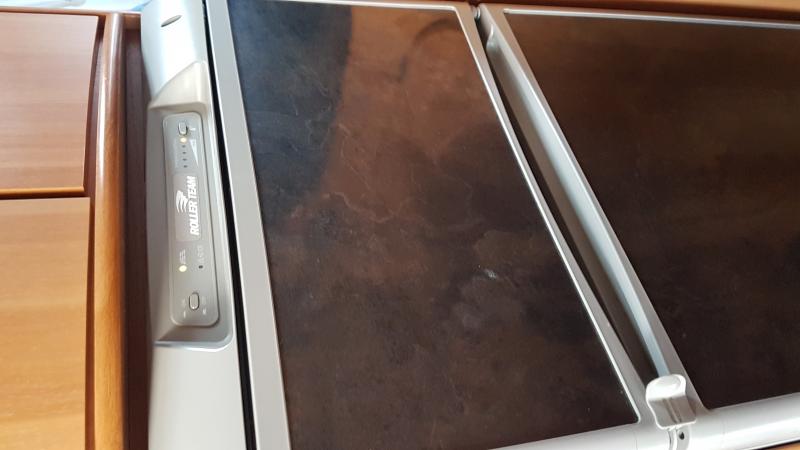

Scusatemi questo pulsante a che serve :) ?
Uno accende il frigo, l'altro( quello  a dx) imposta la temperatura

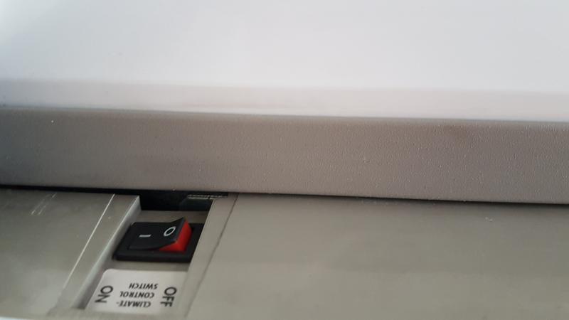

Scusatemi, questo pulsante sta sotto in basso al display  frontale del frigo, a che serve ??20190602_130939.jpg

quel interruttore ( non pulsante) serve a sbrinare il frigo. Potrebbe formarsi del ghiaccio sulle alette di alluminio nel comparto frigo.

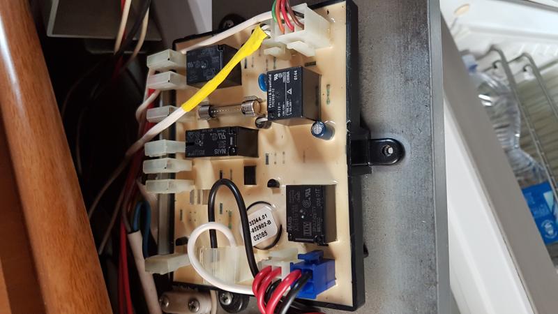

questa è  la  centralina dove dovrei avere 220 v ?
14/01/2010 31611
Inserito il 02/06/2019 alle: 14:04:48
In risposta al messaggio di fabriroma69 del 02/06/2019 alle 14:00:13
Ok grazie per la risposta immediata, questa è  la  centralina dove dovrei avere 220 v ? grazie
Purtropp non ricordo i colori dei cavi, comunque su quei connettori in fila che si veono in alto a sz sulla foto

Rosso e nero dovrebbe essere la 12. Dovrebbero essere quei 3 connttori vicini tra loro , forse blu, marrone e gialloverde( la massa)

serve per evitare che in alcune situazioni si ghiacci il telaio lato porta del reparto freezer

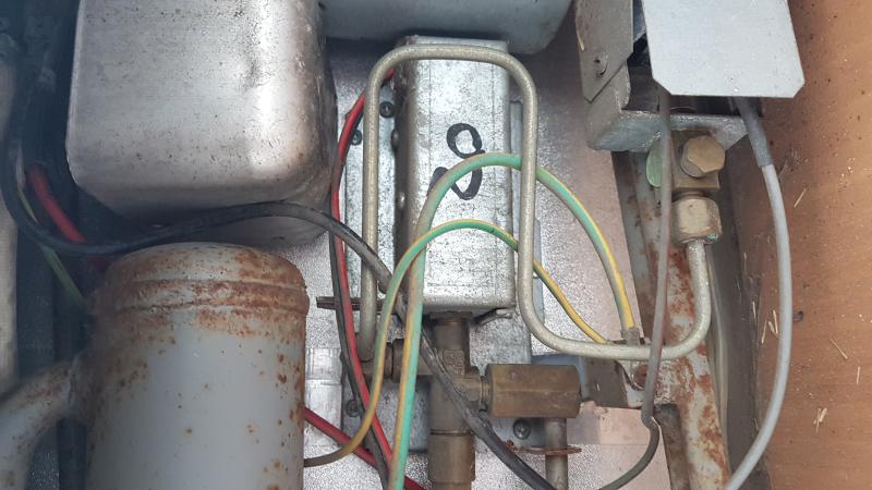

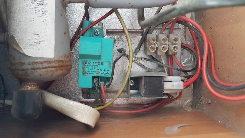

20190602_192633.jpgEcco le foto..dove posso controllare che arriva la 220v ? Grazie
