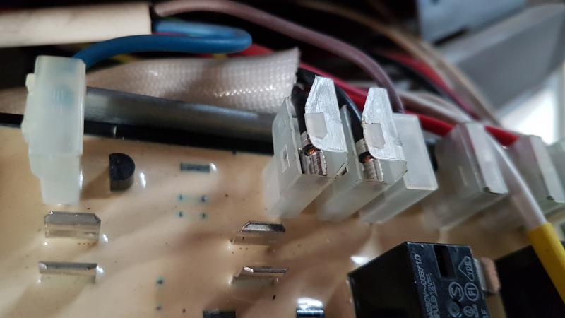

Buongiorno a tutti,  ho un Electrolux da 150 da ieri mi sono accorto che a 220v non va mentre ok con tutto il resto. Non ho ben chiaro il suo funzionamento, ma quando sono attaccato alla colonnina la corrente va  diretta
al frigo che a sua volta blocca le altre accensioni ? posto alcune foto. altra nota è  che se accendo il mezzo con attaccata sempre a 220v e poi lo spengo il frigo rimane acceso sicuramente non va a gas e.allora mi domando sta a 12v ? O a 220 v ? grazie a tutti

si con corrente attaccata,  accendo il frigo sento che passa a gas con ticchettio della scintilla e parte comunque a gas.
Se accendo il mezzo passa a 12v  e spengendolo passa di nuovo a gas
non sembra sentire che ci sono i 220v . Adesso vado a lavoro e farò tutti i controlli oggi pomeriggio appena torno.
Nei post precedenti mi consigliano di verificare se arrivano i 220v nei fili più piccoli che vanno alla resistenza in foto.
posso fare altri controlli ?
grazie e buona giornata a tutti

se non vedi il cavo 220  dietro il.frigo
controlla sopra sulla.scheda
i faston  1    e  4
solitamente    blu  e marrone.
 il faston 2 e3    ( i fili neri nella.guaina  bianca)
e la resistenza
ti scritto anche  in pvt

allora la corrente 220v arriva in centralina,
Scubidu ma i fili dentro la guaina bianca che va dietro prima della resistenza sono gli stessi che partono dalla centralina esatto ?posso controllarli direttamente li esatto ?
quanta corrente deve avere ?

la stessa che trovi sul filo blu e marrone

15595806701341780279086348186820.jpgGrazie ti ho scritto  in pvt
Quanto deve uscire da li ? Sempre 220 v ?
