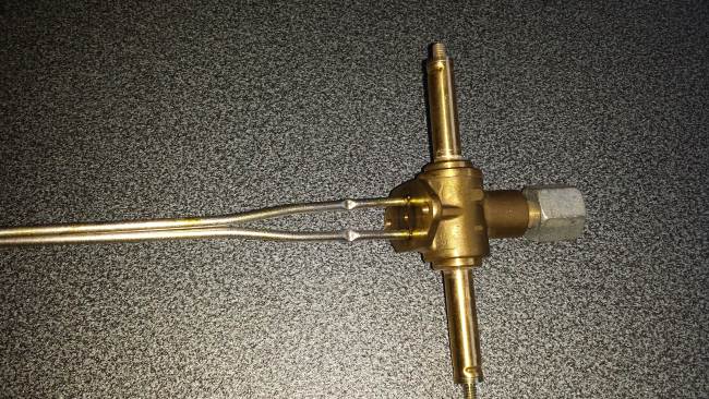

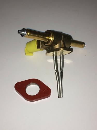

Ciao a tutti,
considerando che molti utenti hanno problemi con l'elettrovalvola dell truma c6002 che non è più in produzione e quelle poche che si trovano sono ricondizionate, non garantite  e molto costose mi chiedevo se non fosse sensato fare questo tentativo:
Acquistare l'elettrovalvola della serie precedente (prima immagine) e provvedere a modificarne i tubicini prolungandoli come nell'originale (seconda immagine) (tramite saldobrasatura non si rischierebbe di scaldare eccessivamente gli oring).
Capisco che sia una modifica particolarmente "rischiosa" ma se la flangia avesse i fori corrispondenti ai fori sul basamento, una volta stretto non dovrebbero esserci perdite visto che l'accoppiamento è lo stesso della valvola originale. Inoltre entrambe funzionano con lo stesso solenoide.  L'unica reale modifica è il prolungamento dei tubicini che portano il gas nella posizione corretta della camera di combustione, e il montaggio leggermente ruotato per far concidere i fori della flangia! Cosa ne pensate?
Bello sarebbe avere le due valvole in mano per fare un confronto :-)

Ciao a tutti, considerando che molti utenti hanno problemi con l'elettrovalvola dell truma c6002 che non è più in produzione e quelle poche che si trovano sono ricondizionate, non garantite  e molto costose mi chiedevo
se non fosse sensato fare questo tentativo: Acquistare l'elettrovalvola della serie precedente (prima immagine) e provvedere a modificarne i tubicini prolungandoli come nell'originale (seconda immagine) (tramite saldobrasatura non si rischierebbe di scaldare eccessivamente gli oring).  Capisco che sia una modifica particolarmente rischiosa ma se la flangia avesse i fori corrispondenti ai fori sul basamento, una volta stretto non dovrebbero esserci perdite visto che l'accoppiamento è lo stesso della valvola originale. Inoltre entrambe funzionano con lo stesso solenoide.  L'unica reale modifica è il prolungamento dei tubicini che portano il gas nella posizione corretta della camera di combustione, e il montaggio leggermente ruotato per far concidere i fori della flangia! Cosa ne pensate? Bello sarebbe avere le due valvole in mano per fare un confronto :-)
ti rendi conto che spenderesti comunque una valanga di soldi per poi doverti arrabbattare in modifiche non proprio semplici.  Io andrei tranquillamentente su una valvola revisionata.
a trovarla!!

Per la cronaca ho abbastanza dimestichezza con la valvola stessa e con la caldaia che ho smontato completamente e ripulito trovandoci dentro dalle cimici ai bozzoli dei ragni.
La cosa strana è che smontando l'ultimo tratto di tubo che collega l'impianto alla valvola non si vede traccia di morchia o sporcisia varia, anzi il tubo è lindo e puito. Credo quindi che la valvola sia proprio andata a PUxxxate :-) per quello vorrei cambiarla!
Se la trovi e me la vendi te ne sarei grato :-)

Ma quei tubicini non sono di certo nati lì, nel senso che essendo di materiale diverso dal corpo valvola che immagino sia ottone, non è possibile sfilarli dalla vecchia per riutilizzarli su una nuova?
Immagino ci abbiate già pensato, ma è meglio scrivere una ******ata per nulla che non scriverla e non togliersi il dubbio.laugh

dico la mia ******ata  Ma quei tubicini non sono di certo nati lì, nel senso che essendo di materiale diverso dal corpo valvola che immagino sia ottone, non è possibile sfilarli dalla vecchia per riutilizzarli su una nuova? Immagino ci abbiate già pensato, ma è meglio scrivere una ******ata per nulla che non scriverla e non togliersi il dubbio.
Purtroppo la valvola viene prodotta industrialmente. i tubicini sono innestati a pressione e non è possibile sostituirli "artigianalmente" senza rischiare perdite o trafilazioni.  In ogni caso saldobrasargliene 2 più lunghi non sarebbe complesso. Inoltre credo che anche se fossero 1 decimo più grandi o più piccoli o 1 mm più lunghi o più corti poco cambierebbe ai fini dell'alimentazione del bruciatore che innesta la fiamma solo dopo il tempo necessario a far saturare la camera di combustione col gas. Piccole variazioni non sono significative in questo caso.  La cosa che mi fa girare i Coxxxxoni è che la Dimatec che produce questi componenti, nonostante la domanda elevata di ricambi, abbia deciso di non produrli più. Inoltre credo che a livello industriale il costo di produzione sia di pochi euro.

Purtroppo la valvola viene prodotta industrialmente. i tubicini sono innestati a pressione e non è possibile sostituirli artigianalmente senza rischiare perdite o trafilazioni.  In ogni caso saldobrasargliene 2 più lunghi
aggiungo una info che mi è venuta in mente adesso.
Anni fa qui su COL scriveva un certo Camperdoctor il quale aveva un centro autorizzato Truma. Prova a contattarlo cercando il nick, è sempre stato disponibile e competente, chissà... magari ha una soluzione, anche se credo che la via più percorribile sia quella della saldatura
Non fare modifiche! con il gas non si fanno prove, o sei capace oppure non lo sei punto. Quella elettrovalvola magari ha bisogno solo una spruzzata di w40, dentro probabilmente ci sarà un pò di paraffina ed é grippato, assicurative che le bobine funzionano metti dentro un cacciavite e vedi se fa calamita. Magari se hai una calamita d'altoparlante attivi le due testine c on la calamita. Sentirai un rumore se si apre, con la calamita vai su e giù per attivare e disattivare il cilindro dentro. quando apri la valvola con la calamita spruzza w40 a gogo, attendi un oretta rifai con la calamita l'apertura e magri gli sputi dell'aria compressa. Insomma verifica che le bobine sono funzionanti, verifica con la calamita che il cilindro si apre e spruzzi W40.
Ma non fare modifiche rischi di saltare in aria.
Dimenticavo, se utilizzi l'aria compressa vacci piano!! metti il beccuccio della pistola lontano dell'entrata non devi mettere troppa pressione sennò rischi di strappare la guarnizione, anzi meglio che non usi l'aria compressa, con il solo w40, e su é giù con la calamita dovrebbe già sbloccarsi e far passare il gas come si deve.
