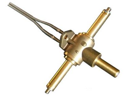

Vedi di capire dove entra il tubo del gas nella truna, ecco l'lettrovalvola è proprio li.
Per fare una prova e verificare se è lei, prendi un phono e posizionalo vicino all'elettrovalvola mandandogli area calda per circa 5/7 minuti in modo da scaldarla bene. Quando è calda spengi il phono e fai la procedura di accensione.
Se parte regolarmente e non si accende la spia rossa è l'elettrovalvola da sostituire in quanto al suo interno c'è dell'olio che è arrivato dalle bombole e, quando si raffredda blocca l'apertura delle valvole, quindi avendolo riscaldato il problema è momentaneamente sparito, però quando si raffrdderà sarai punto e a capo.

Caspita avevi ragione,8 minuti di phone ed è ripartita senza allarmi,unica cosa non arriva l acqua calda ma il riscaldamento funziona benissimo,forse l acqua non arriva xchè è stata ferma per un po',comunque almeno ora so il motivo,grazie mille sei stato gentilissimo e utilissimo

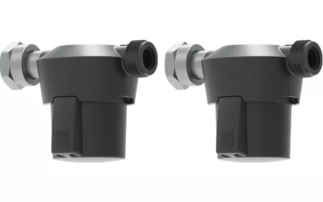

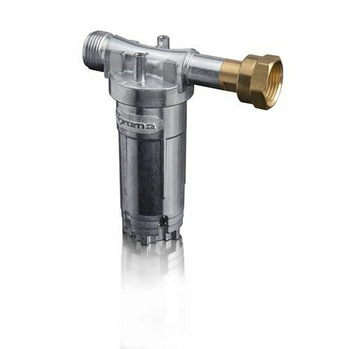

scusa, potresti spiegare meglio la procedura per la pulizia dei filtri, se sono questi della foto? Grazieimmagine(5514).png
Filippo
Modificato da greenpeace il 19/04/2023 alle 11:44:34

io ho preso questi ma li devo ancora montare
