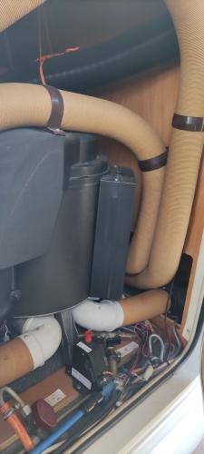

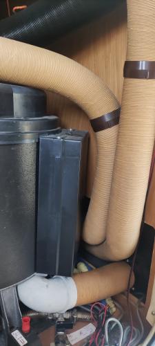

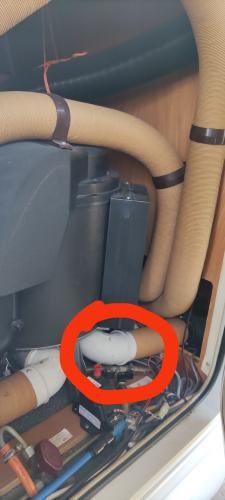

Prima di smontare il sotto cucina che è un lavoraccio controlla se è possibile accedere dalla cassapanca fronte marcia della dinette grande , se ben ricordo in quella cassapanca c'è una apertura ove passa il tubo aria ma l'apertura dovrebbe essere abbastanza grande per poter accedere al sotto stufa e lavorarci
IMG_20230420_165829.jpgIMG_20230420_165825.jpgIMG_20230420_165818.jpgecco le foto del boiler,impossibile arrivare all elettrovalvola
11/01/2007 37520
Inserito il 21/04/2023 alle: 12:58:30
Di peggio non potevano fare , prova a scollegare il tubo aria con il suo gomito sotto al contenitore della scheda madre e forse riesci a raggiungere l'elettrovavlvola , se non riesci dovrai scollegare tutti i tubi aria poi togliere il collettore distribuzione aria , se anche togliendo il collettore aria non hai spazio per lavorarci allora dovrai smontare lato cucina oopure togliere la cassapanca della dinette , purtroppo non hai altre alternative
Grazie mille,credo che tenterò direttamente l opzione dinette appena lo tengo fermo per una settimana,poi ti dico per ora ancora grazie
Scusami una domanda che magari può sembrare stupida ma prima di fare danni preferisco chiedere,i tubi che vanno nel boiler come si tolgono?semplicemente a pressione ?tirando e basta o si ruotano o altro?ho paura di spaccare qualcosa

sul collettore distribuzione aria sono infilate a pressione e si sfilano dallo stesso collettore girandole leggermente e tirandole con decisione verso di tè
Ok grazie perché l unico tentativo che posso fare per arrivare da lì all elettrovalvola è smontare quelle curve,ma avevo paura di non spaccare qualcosa tirandole con forza.allora provo così e vediamo se sono tanto quelle riesco a metterci le mani per ripulire il tutto ,almeno tentare poi vediamo

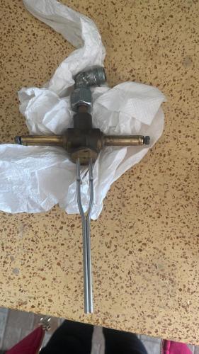

Aggiornamento:
Finalmente ho avuto il tempo di iniziare il lavoro con calma dopo diversi ragionamenti, ho preferito tentare con calma e dopo essermi documentato, con l alternativa di portarlo da un tecnico se non avessi avuto esito positivo.
Smontata parete di legno sotto lavello per raggiungere l'elettrovalvola , 6 viti e si toglie
smontata elettrovalvola con un po di scomodità ma con calma si riesce.
smontato sistema duo control
Puliti entrambi con alcool e compressore
elettrovalvola pulita ben 4 volte a distanza di giorni con alcool e calamità per aprire e chiudere le valvole e soffiata bene con compressore, tutto scorre perfettamente all interno
soffiati i tubi dal lato duo control chiudendo tutti gli altri rubinetti. non è uscita nessuna sporcizia dal lato elettrovalvola
ora devo solo rimontare l elettrovalvola,il duo control con  i filtri che ho acquistato , testare il tutto con sensore perdite gas e riprovare se va in blocco
speriamo bene, altrmenti dovrò cercare la valvola nuova
comunque stranamente niente olio nei tubi apparte un pò sui tubetti interni dell elettrovalvola che spruzza il gas.
pensavo fosse più difficile ma con calma e suggerimenti giusti si può fare

Allora ti aggiorno sui lavori, ieri ho rimontato tutto, ma stesso identico problema, con l aggiunta che ora non parte nemmeno se riscaldo con il phono l'elettrovalvola, ma non mi arrendo, rismonto e ripulisco, ho fato una foto per evitare di sbagliare rimontando le elettrocalamite, ma adesso fa un rumore diverso, non si sente più il click forte che sentivo prima quando accendevo la stufa.cosa mi consigli di usare per provare a ripulirla?io ho usato comune alcool, qualcuno dice acetone o diluente consigli?
il montaggio e smontaggio non è difficoltoso ormai ho capito che con calma si fà, il problema è che nemmeno si trova in vendita l elettrovalvola e tutti i centri trma mi hanno detto hce è fuori produzione e dovrei cambiare stufa , e vendere un rene o un polmone.
rimango in intrepida attesa di vostri consigli da provare tanto ormai non ho piu da perdere nullac7fe30e2-7179-4658-b240-1f355c380dc1.jpg
foto per evitare di sbagliare rimontando le elettrocalamite, ma adesso fa un rumore diverso, non si sente più il click forte che sentivo prima quando accendevo la stufa.cosa mi consigli di usare per provare a ripulirla?io ho usato comune alcool, qualcuno dice acetone o diluente consigli? il montaggio e smontaggio non è difficoltoso ormai ho capito che con calma si fà, il problema è che nemmeno si trova in vendita l elettrovalvola e tutti i centri trma mi hanno detto hce è fuori produzione e dovrei cambiare stufa , e vendere un rene o un polmone. rimango in intrepida attesa di vostri consigli da provare tanto ormai non ho piu da perdere nulla

Elettrovalvola perfettamente funzionante,ripulita con acetone,le aperture si sentono scorrere alla perfezione,quando accendo si sente scattare,ma diventa subito rosso.ora neanche con il phon parte,prossimo tentativo sostituire regolatore di pressione normale al posto del duo control c vediamo.non mi arrendo
