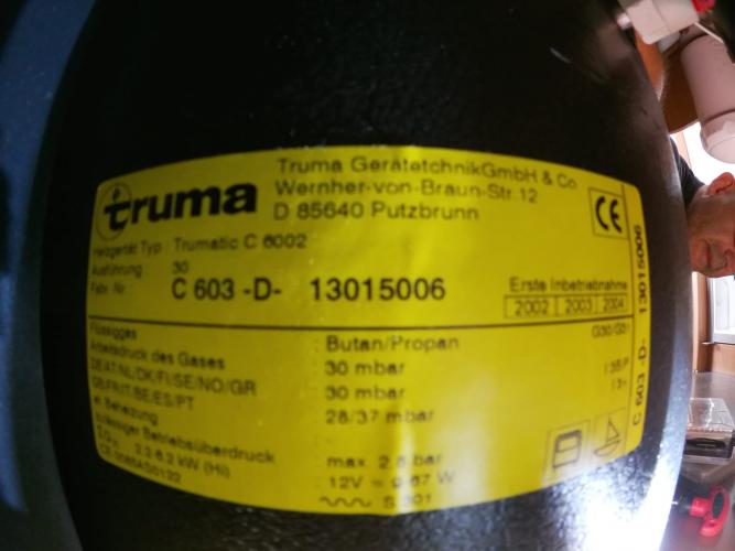

Inserito il 15/05/2023 alle: 10:16:51
In risposta al messaggio di Laikone del 15/05/2023 alle 10:09:49
assicurati di intendervi bene sul modello della combi, perchè ho fatto alcune ricerche e mi sembra che quell'elettrovalvola vada o possa andare bene anche sulla 3400.
si guarda anche per capire il modello effettivo della stufa non ti dico, non riuscivo a raggiungere la scheda sulla stufa, ho dovuto fotografarla con la goprostufa(2).jpg
