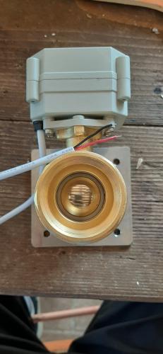

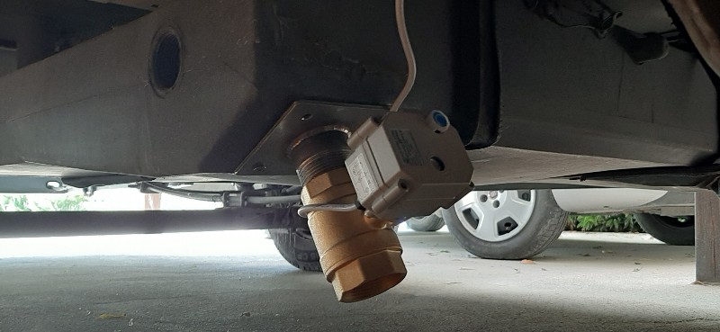

Questa è quella che ho montato io dalla parte opposta a quella a ghigliottina, è da 1-1/4" ed ha anche il comando manuale qualora si dovesse guastare aperta. Funziona con range di tensione da 9 a 30 Volt.

Certo, funziona anche a vuoto, tempo di apertura 3 secondi circa così come il tempo di chiusura.

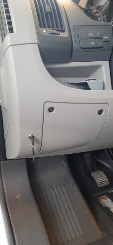

Per completare il topic potrei suggerire di comandare la valvola motorizzata tramite un interruttore a chiave posizionato comodo vicino al posto guida:
Io sono stato "costretto" a fare così per evitare che quella peste di figlia più piccola azionasse l'interruttore quando si è in sosta.

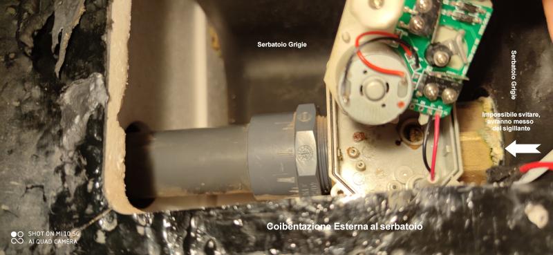

E' identica all'elettrovalvola tedesca "Lilie" che, la settimana scorsa, dopo circa  3 anni, (ma sempre col timore che non riuscissi a scaricare le grigie) sono stato costretto a smontare la parte elettrica e lasciare la sfera aperta, avendogli dovuto montare ovviamente una saracinesca manuale.. Da 2 giorni, sentivo un ronzio, provenire dall'elettrovalvola. Era rimasta "eccitata" (?) dall'ultimo scarico che avevo normalmente fatto e mi avrebbe scaricato la batteria del motore, (elettrovalvola installata dalla Casa) se non avessi avuto il camper sottocarica a 220 V. Neppure quel "pulsantino che si vede nelle foto, (serve per aprirla manualmente) funzionava piu'. Non esistono, a mio avviso, ellettrovalvole a 12v affidabili. Sapeste infine, dove l'avevano installata. Roba da contorsionisti.
Troppo rischioso, sono ritornato e resto col "manuale". Utile la telecamera che mi aiutera' a posizionarmi sulla griglia.

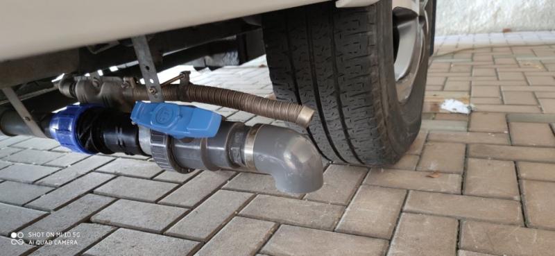

Ed è proprio per questo motivo che non ho sostituito lo scarico a ghigliottina manuale con quello elettrico, l'ho semplicemente aggiunto sul lato opposto del serbatoio.
Se la mia valvola motorizzata si guasta chiusa scarico come ho sempre fatto manualmente, se si rompe in posizione aperta ho un tappo filettato da 1-1/4", lo avvito con un po di teflon e la vacanza continua tranquillamente...

Hai fatto un ottimo lavoro. Complimenti!  Io non potrei fare quel che hai fatto tu. La mia elettrovalvola, Hymer, l'ha "appiccicata" in un punto impossibile del serbatoio, all'interno dello "scatolato/coibentato" irrorato di aria calda per basse temperature che lo avvolge ermeticamente .. sic! (..farei anche fatica a togliere il pezzo di ottone di cui ho lasciato la sfera aperta).
Dovrei letteralmente tagliare un bel pezzo di coibentato, creare o un altro buco al serbatoio o fare una T sul tubo esterno esistente, col rischio che possa poi, gelare in inverno... ecc. ecc. Capisco, si puo' fare tutto, ma resto (per adesso) col manuale (non ho installato la tipivc ghigliottina, ma una robusta saracinesca)
Grazie e Ciao
