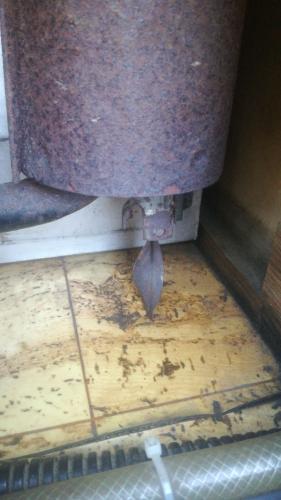

Ciao a tutti, ieri nel pulire il camino del frigo trivalente è caduta l' elica interna giù dal camino.
Il filo di ferro che la reggeva era completamente marcio. Ho pensato di sostituirlo con un filo inox , mi rimane il dubbio riguardo la posizione dell'elica all'interno del camino in quanto il vecchio filo di ferro è veramente quasi scomparso. Chiedo a qualche santo la misura dello spazio che c'è tra la parte bassa dell'elica e la fine del camino dove c'è la vite per fissare il bruciatore.
Un saluto a tutti!
Andrea.

Se non ricordo male, circa una decina di centimetri, ma aspetta fonti più autorevoli

parte bassa della elicoidale distante circa 8-10 cm dalla punta della fiammella , meglio più alta che troppo bassa

Grazie mille!!
