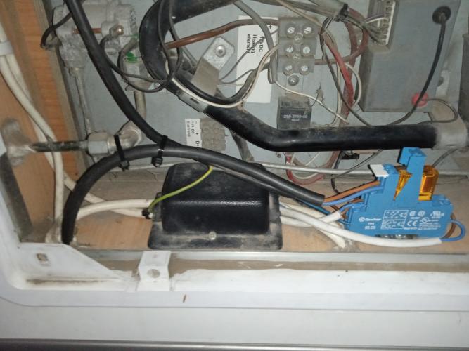

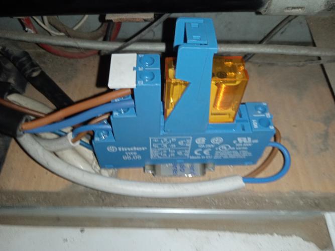

Si.. semplicemente un inverter attaccato alla batteria servizi. Il quale alimenta il frigorifero, o da solo o insieme alla rete esterna, ma in questo caso serve un relè di switch.
che a monte ci sia l.altermatore, un generatore o i pannelli non cambia nulla . Ovviamente in marcia c'è l alternatore, oppure i pannelli da soli se bastano a tenere una tensione più alta dell' alternatore, o in concomitanza con l alternatore.
Non Ho un inverter dedicato a questo.. è l inverter per tutto.
Nel mio caso alimenta tutte le prese del mezzo oltre che il frigo ma non è necessario.
Ho visto alcuni frigo installati di fabbrica che avevano una spina schuko su una presa del camper, ma solitamente sono connessi alla rete 230 con dei mammut.
L inverter basta anche da 200w visto che i frigo grandi mi pare che non superano 160w.
Ma meno di 300w praticamente quasi non si trovano.
Credo che basti pure onda modificata visto che il frigo è una resistenza.

Aggiungo...sia da me sia alle persone con cui lo abbiamo fatto, il frigo in marcia funziona alla grande.
Ora un mio amico che faceva la stessa cosa ha sfasciato l inverter pessimo che aveva per altri motivi. Allora ha rifatto il cablaggio del frigo a 12v, partendo dal regolatore solare mppt sull uscita LOAD. Saltando il relè frigo 12v.
Dice che col cablaggio nuovo gli raffredda bene. Anche lui lo usa da fermo col solare elettrico ora, ma a 12v, oltre che in marcia.
A 12v consuma un 20/25 w in meno.
Per me rifare il cablaggio 12v sarebbe un lavoraccio uqindi vado avanti con inverter smiley
Aggiungo una cosa prima che qualcuno dica cose strane:
Mentre va con inverter, il frigo, non serve il cavo di terra. Bisogna solo che l inverter sia isolato, e quelli automotive lo sono tutti credo.
Il differenziale del camper continuerà a funzionare in caso di allaccio alla colonnina come deve essere.
