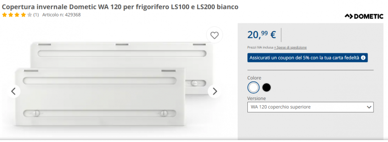

Non per niente esistono le coperture per le griglie da utilizzare in inverno, senza, il frigo non riuscirebbe a funzionare a dovere a basse temperature.
