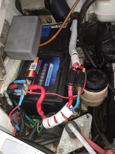

Ciao a tutti, per ottimizzare la carica delle batterie vorrei montare un cyrix della victron, attualmente la BM e le due BS sono gestite dalla centralina schaudt ebl 208, qualcuno ha avuto già esperienza per eseguire tale modifica?
Consigli?

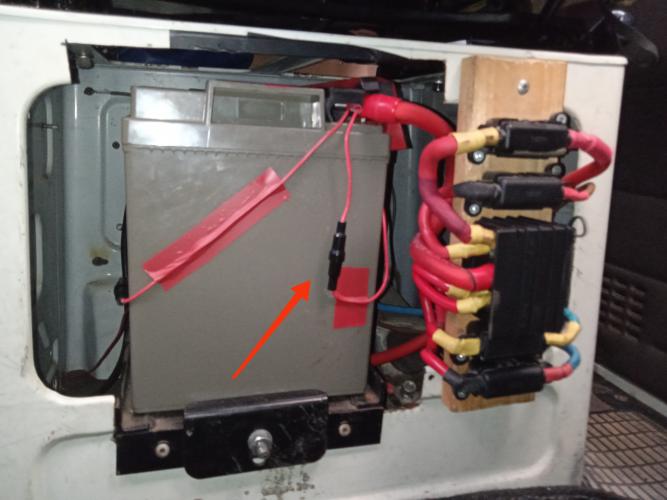

Grazie per la risposta, giusto per fare chiarezza sul mio attuale impianto che ho trovato già fatto sul camper preso questa estate, attualmente ho due fili da 6 mm che vanno dalle BM e BS alla schaudt per gestire la carica sia dall' alternatore e sia dalla 220, a questi due fili sono stati messi in parallelo l uscita del regolatore del pannello solare.
quindi per installare il cyrix basta aggiungere due fili da 25mm? Uno dalla bm al cyrix e un altro da BS al cyrix lasciando il cablaggio originale così com'è ?

Allora, aggiungo le info che hai chiesto:
-i cavi del regolatore che vanno alla schaudt sono protetti dai fusibili
-l'impianto è basico, pannello da 120watt e  regolatore da 10a
-i cavi dal regolatore alla batteria sono lunghi circa 3 metri e sono da 4mm2 (oppure 6mm dovrei controllare meglio ma sicuramente non meno di 4mm2)
- le BS sono due da 100ah in parallelo secco
-alternatore 120 a (ne sono rimasto sorpreso in quanto non ho a/c in cabina e pensavo fosse da 90a)

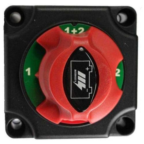

Il clima Dometic acceso in viaggio si alimenta tramite inverter collegato alla BM/Alternatore usando un commutatore a DEVIATORE fatto così:
Il centrale lo colleghi all'inverter
L'1 alla BM
Il 2 alla BS
Su OFF l'inverter è disalimentato, in totale sicurezza.
Su 1 usi l'inverter per alimentare il clima in viaggio prelevando energia dall'alternatore.
Su 2 usi l'inverter in sosta libera per alimentare cose dal piccolo consumo usando la BS.
Su 1+2 metti in parallelo BS e BM per mettere in moto nei momenti difficili.
(cavi da 25... 35 mmq, sul mio camper sono tutti da 35 mmq)
Disattivi il parallelatore originale e metti un Power Service da 25 Ampere per ricaricare in modo corretto la BS con l'alternatore.
Marco.

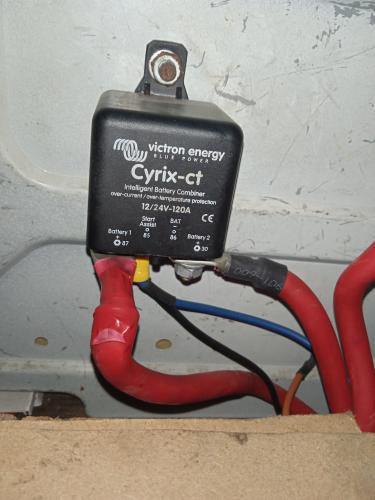

Nel mio impianto Ho montato anche il cyrix 230A oltre al caricabatterie B2B da 20A ma questo non serve alla ricarica ma all'avviamento di emergenza e al mantenimento della BM a mezzo fermo

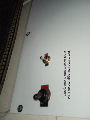

Comunque..io li ho entrambi gestibili anche da interruttore per avere 2 tipi di carica disponibili.
A bassa corrente con l originale in caso mai dovessi partire con bs a terra, e col cyrix che mi permette di completare la ricarica in tutti gli altri casi.
E proprio tagliando lmaltermatore se c'è il sole.

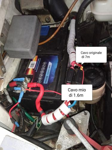

IMG_20220808_101531(2).jpgIMG_20221010_131059(2).jpgIMG_20221008_201713.jpgIMG_20221010_131514.jpgIMG_20221008_195613_1(1).jpgIMG_20220812_231702_1(2).jpgIMG_20220812_230820(2).jpg
Così è come ho configurato io la ricarica da alternatore. Ci sono 8mila fusibili (positivo bm/ positivo bs1/positivo bs2/ vicino al cyrix/vicino al relè originale), 3 interruttori (uno comanda il relè originale, 2 comandano il cyrix e l avviamento da BS con esso).
Per il mio caso è tutto calcolato correttamente, ognuno lo deve fare per il suo caso. (Utenze, potenza alternatore ,tipo e capacità delle batterie).
