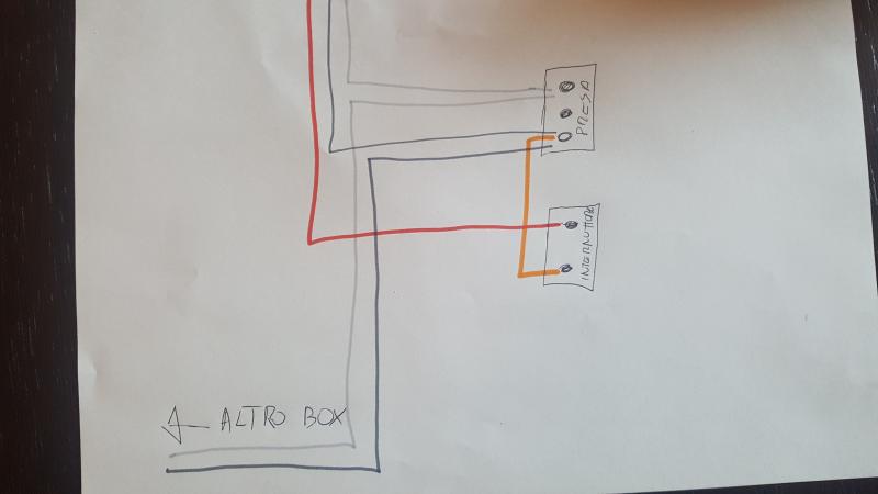

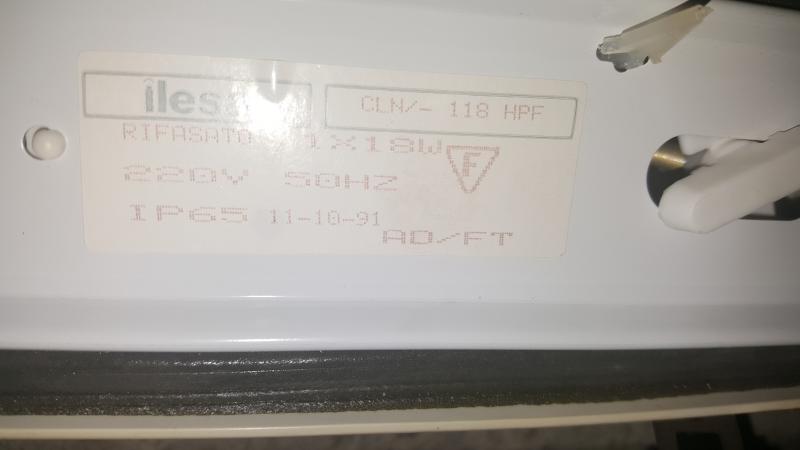

In attesa di recuperare un multimetro ho indagato e questa è  la lampada
Ho anche aperto la scatola che contiene interruttore e presa, questa è  la situazione
I cavi entrano nel mio box e poi vanno nel box del mio vicino che ha solo l'interruttore per la plafoniera

pb974
pb974
11/01/2013 624
Inserito il 29/04/2020 alle: 22:47:44
Quello schema di collegamento è sbagliato.
Ce' un filo di troppo che và alla lampada.
Verso la lampada devono andare due fili se non hai la terra.
ciao Paolo

Che sulla plafoniera c'è scritto 220 va bene, ma potrebbe essere stato sostituito il trsformatore del neon e messo uno a 110. Aspetterei il tester per avere la certezza di cosa si sta parlando.

Marcap
Marcap
03/09/2014 337
Inserito il 30/04/2020 alle: 18:53:08
Risolto!
Oggi ho aperto le 2 cassette di derivazione e la scatola che contiene interruttore e presa e con l'aiuto di un cercafase ho ragionato su cavi e  collegamenti.
In sintesi: il neutro che il precedente inquilino aveva collegato alla presa, proveniva dall'interruttore del mio vicino... per cui una lampadina si accendeva, così  come  il display del caricabatterie che però  non funzionava.
Ho ricollegato tra loro i 2 spezzoni del cavo del neutro che era stato tagliato e collegato alla presa, ho tirato un nuovo cavo prendendo il neutro dalla scatola di derivazione portandolo fino alla presa et voilà... ora  funziona anche il trapano!
Avevo già aperto quella presa in passato, ma rilevando comunque una fase ed un neutro l'avevo ritenuta a posto.
Grazie a tutti per aver acceso la luce del dubbio indicandomi la direzione in cui cercare.
