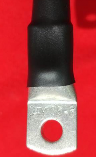

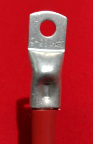

Come consigli di fissare i capi dei cavi da 25/35 mm2 ?
31/03/2004 20946
Inserito il 17/09/2021 alle: 14:11:39
In risposta al messaggio di sergiozh del 17/09/2021 alle 12:38:36
Consiglio sempre il modo migliore tipo questo:
Poi ci sono altri modi, ma dipende da dove vanno installati.
E' comunque l'ABC delle connessioni.
