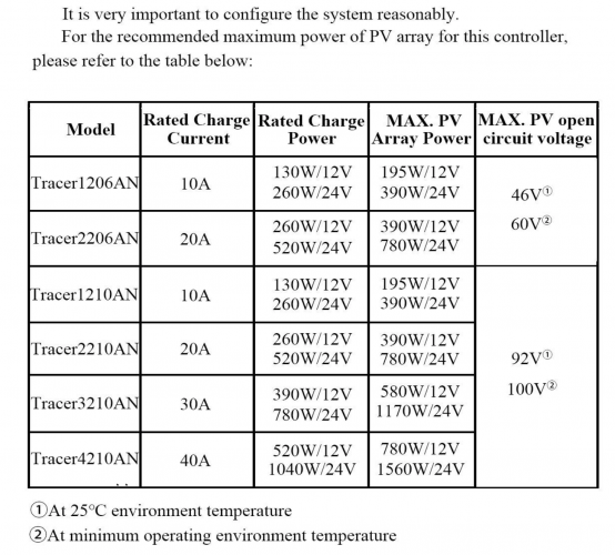

500 Watt se ricarichi una batteria a 24 Volt, ma nel tuo caso la batteria è a 12 Volt, quindi non va bene... fa 250 Watt, ossia 20 Ampere in uscita.
Hai confuso l'ingresso per il pannello con l'uscita verso la batteria.

scusa una cosa: nella tabella allegata parlano di fare attenzione alla tensione in ingresso dal pannello... non della ricarica batteria.
Naturalmente sbaglio qualcosa ma non capisco cosa...

260W/12V - 390W/12V è il tuo riferimento, da quello che leggo con BS a 12 Volt, l'Eveper da 20 Ampere accetta pannelli fino a 390 Watt dei quali sfrutta solo 260 Watt.
Se metti il 30 Ampere sfrutti tutto il pannello da 375 Watt, e due BS reggono più che bene anche 30 Ampere.
Sono pochi euro di differenza, vedi te...

260W/12V - 390W/12V è il tuo riferimento, da quello che leggo con BS a 12 Volt, l'Eveper da 20 Ampere accetta pannelli fino a 390 Watt dei quali sfrutta solo 260 Watt. Se metti il 30 Ampere sfrutti tutto il pannello da 375 Watt, e due BS reggono più che bene anche 30 Ampere. Sono pochi euro di differenza, vedi te... Marco.
Credimi... la scelta non era per i pochi euro di differenza!
Data la mia ignoranza non avevo relazionato i due valori della tabella... proverò ad annullare l'ordine per riemetterlo con il 30A
Nelle condizioni reali andare oltre i 260 W per un pannello da 375 W è raro inoltre se ci va è per periodi brevi (lo vedo io con il sensore dell'irraggiamento della stazione metereologica)... Un 20 A va più che bene; inoltre a bassi wattaggi è più efficiente.
Dice 260 Watt di potenza "valutata", chissà mai a cosa si riferisce di preciso... io starei più largo.
Ma forse anche da 20 A potrebbe non essere scandaloso.

Dice 260 Watt di potenza valutata, chissà mai a cosa si riferisce di preciso... io starei più largo. Ma forse anche da 20 A potrebbe non essere scandaloso. Marco
260 W di potenza gestita in fase di ricarica... Mentre la massima gestita sull'array è 390 W.
PS: Non so dove hai interpretato "valutata"; ma "rated charge power" significa "potenza di carica nominale".
